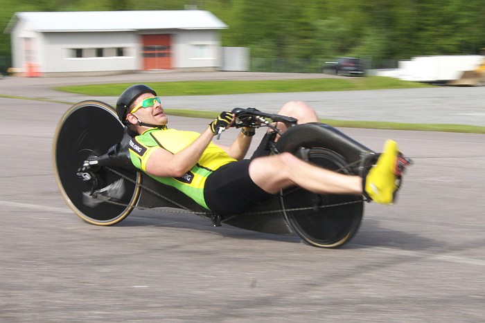

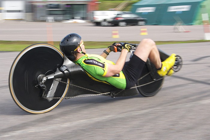

Virallinen tulos oli 43,500 km, jossa matka laskettu ratakierroksen pituuden (mitattu sisälaitaa pitkin mittapyörällä) ja kierrosten lukumäärän kautta.
Alla pari kuvaa miehestä vauhdissa.
