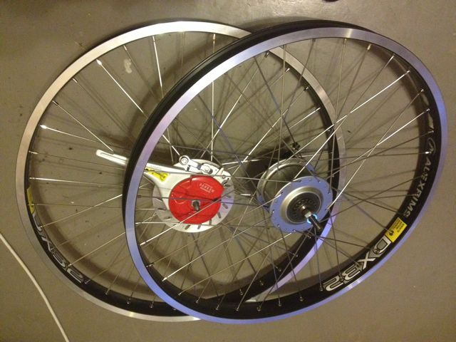

Apua taas tarvittais...
Seuraavat kiekot pitäisi kasata:
Takanapa: Shimano nexus 8 SG-8R25 (rullajarrullinen)
Vanne: Alexrims dx 32 36h ( 507x32), erd 497mm
Puolanmitaksi sain: left: 229,9mm ja right 228,6mm
Etunapa: Shimano nexus HB-IM40 (rullajarrullinen)
Vanne: alexrims dx 32 36h (507x32), erd 497mm
Puolanmitaksi sain: left: 236,7mm ja right 237,6mm
Meneeköhän nämä oikein? Kolmen yli olis tarkoitus puolata...
Etukäteen kiittäen!
-Janne-

Hyvin piti laskuri paikkansa. Pyöristin mitat 228mm ja 236mm...

Sain sitten ekan kiekon rakenneltua. No ainakin melkeen, pinnat on 4mm liian pitkät.. crc:ltä oli se napa mitä tilasin loppu joten olikin sitten vähän isommalla halkaisijalla korvaava tuote. Kaikesta oppii :roll:
