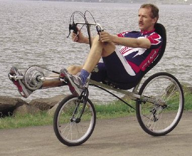

Ekana ajatuksena oli etuvetoinen "jaloilla ohjattava" cruzbike trike Simon tyyliin:
http://www.nojapyorafoorumi.fi/viewtopi ... pin#p23024
jossa siis jalkapolkimet etupyörän edessä (lyhyillä kammilla paljon pelivaraa) ja jalkapolkusarvet voisi vaihtaa käsipoljinsarviin hujauksessa ja ketjut voisi nyppästä jalkapolkimilta käsipoljinsarville. Voilá!
Tuo simon trike on kyllä yksinkertaisuudessaan hieno. Mitenkä ajettava tuollainen jaloilla ohjattava on? Voisko siitä jättää kokonaan sarvet pois?
Ehkä käsipolkusarvet voisi olla lukittavissa paikoilleen ja ne voisi toimia myös jalkapolkusarvina :?:

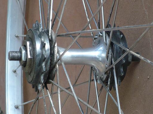

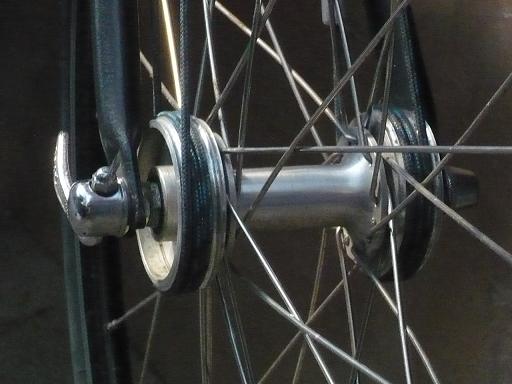

http://www.exycle.de/indexE.php noi kuvan navat kuulluu tahän härpäkkeeseen
näillä navoilla vois varmaan takavetoa soutamalla suunnitella ja etuvero normi poljennalla ??
