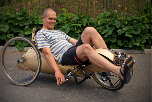

Voi se pelata sittenkin. Vai onko harhaa. :? Eikö tässä ole vähän samaa ideaa kuin Phyhonissa. :mrgreen:

Tässä protoo. :roll:
Re: Takaohjaus
Ei ole harhaa. Pitkät vipuvarret ohjauksessa joilla pyörä pidetään väkisin suorana, nippa nappa uskalsi väkinäisen tervehdyksen vauhdissa tehdä. Eikä tuo ympäristö ole mitenkään "haastava" suoraa ajoa vakionopeudella ja loivia kaarteita.
Yhtälaisyyksiä pythoniin on, mutta paljon erojakin. Negatiivinen jättö paljon suurempi, korkeampi ja ennen kaikkea käsillä ohjattava. Motiivit tuollaisen tekemiseksi jäi myöskin epäselväksi, tuohan on yhtä korkea kuin muutkin 28/28 pyörät. Pythonista mahdollista tehdä matala ja isopyöräinen.
Re: Takaohjaus
Täydennän vielä Jukan kommenttia. Tuo on suurilla välityksillä toimivilla ohjausvivuilla varustettu runko-ohjattava. Tyypillinen takaohjattava se on siinä mielessä, että varsinkin prototyyppivideossa näkyy, miten ohjausliike on aina kaksiosainen. Ensin aloitetaan ohjaus isolla liikkeellä, joka heti sitten korjataan pienemmäksi, kun painopiste siirtyy ulommalle radalle kaarteessa ja se pyrkii kääntämään niveltä lisää ja se pitää siinä voimalla pitää. Voiman suunta ohjaustangossa siis välillä vaihtuu. Mitä kauempana painopisteen takapuolella ohjausnivel on ja mitä suuremmat välykset ja joustot ohjausmekanismissa on sitä suurempia ovat nämä kaksoisohjausliikkeet. Mittailin tuosta kuvasta, että jättö näyttäisi olevan summittain sama, kuin Ängeslevän Old Fox Kanapeessa, jolla ei ilmeisesti kukaan muu ole pystynyt ajamaan, kuin Tapio.

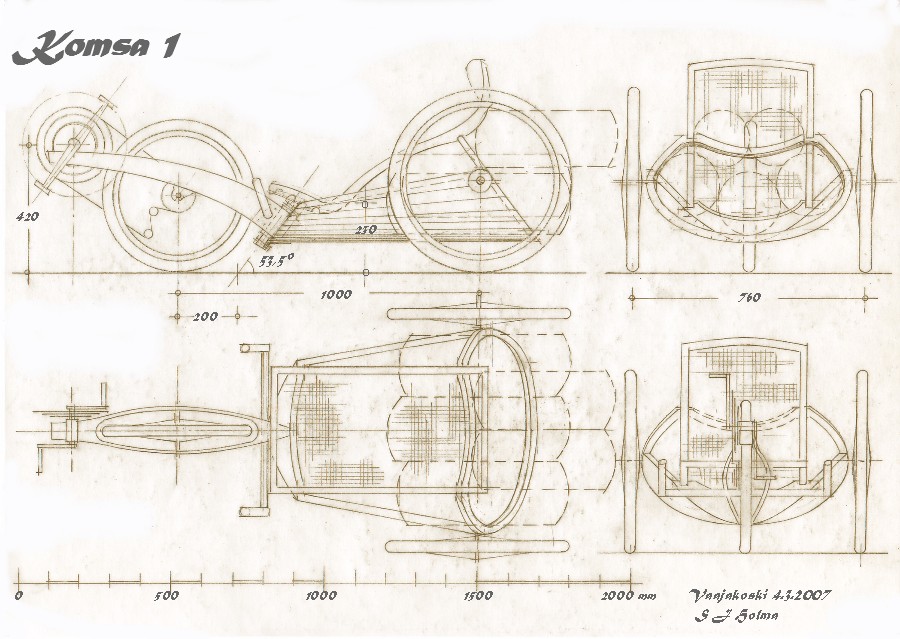

Nyt taitaa ja varmaan onkin niin, että me Jukan kanssa moititaan vanhemman mallista Joutaa. Linkissä http://www.joutaligfietsen.nl/ on aivan uuden tyyppinen Jouta, jonka ohjausgeometria muistuttaa Eskon Hipparionia ja on siis pythontrike. Laite on jalkaohjattava kuten SH6 Komsa:
Komsa ecolla.png (626.36 KiB) Katsottu 4239 kertaa
Laite toimii aivan hyvin. Ainoa vika on minussa itsessä, kun en viitsi/jaksa harjoittaa kroppaa jalkaohjaukseen. :oops:
