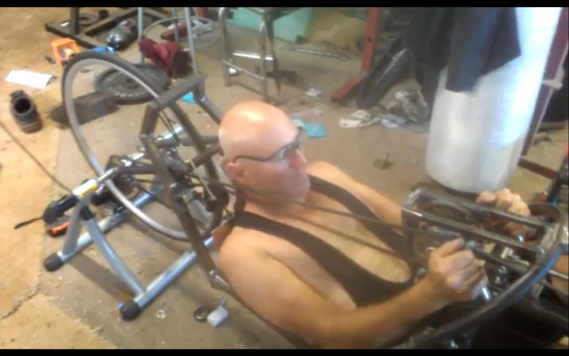

Ollinger Brothers 2.5 Thom Ollinger
"jännä" ketjulinja :)
itsesuojeluvaiston puutetta :lol:
herää taas kysymys miksi se veto pitää tollasessa saada taakse?

Mustasudenkorento kirjoitti:
Syväri kirjoitti:
Vakaampi ohjaus, enemmän tilaa jaloille, kapeampi keskiö, mahdollisesti isompi vetävä pyörä -> ei niin giganttiset rattaat. Tuossa ratkasussa runkokaan ei paljoa jousta :D jotain tuon juttuja luin niin oli kuitenkin ketjuputket paikoillaan kun lähti koeajolle.

Sanoppa Jori, mitä haittaa olisi siitä että vetävä rengas olisi edessä? Mä oon niin tyhmä etten tajuu.
Vaikka en jori olekkaan niin jaan muutaman ajatuksen kun tuota katsoo...
Syvärillä on tuossa mun mielestä kertoi juuri niitä pointteja miksi tuollaiseen rakennelmaan ollaan ehkä päädytty...
Se vain että tuossa nyt ei varmaan saada mitään nuista kuin tuo että ketju ei vaikuta ohjaukseen.
Muutoin näyttäisi että eturengas mahtuisi aivan hyvin olemaan vetävä kun katsoo ajajan jalkoja.
ja älyttömän iso etuhammasratas on silti vaikka tuossa on vaihteet väliakselilla..
enenmmän melkein tuntuu sellaiselta erilaisuuden tavoittelulta tuo lopputulos vaikka sinänsä voi ollakkin ihan toimiva.
onhan tuohon varmasti käytetty aikaa suunnitteluun, se onko siitä tehty tuollainen pakkomielteen vuoksi vai siksi että se on todettu parhaimmaksi vaihtoehdoksi...

Siksipä mä kysyinkin, kun:
Syväri kirjoitti:
Vakaampi ohjaus
Mites etuveto on epävakaampi?
Syväri kirjoitti:
Eiks toi nyut ole aika pieni se ohjausliike tässä koneessa?
Syväri kirjoitti:
Tuossa ratkasussa runkokaan ei paljoa jousta jotain tuon juttuja luin niin oli kuitenkin ketjuputket paikoillaan kun lähti koeajolle.
Eikse etuveto nyt jousta vähemmän?
Thomin värkissä on jousitus edessä ja takana. Runko on erittäin jäykkä ja ketjulinja suora. Ketju ei tee isoa taittoa missään kohdassa. Tämä saattaa olla hyötysuhteeltaan paras takavetoinen konstruktio, ja vielä jousitettu. Tehon saa siis moottorista ulos vaikka vähän epätasaisemmallakin pinnalla.
Isot ketjupyörät tarvitaan kun pyritään 100+ km/h nopeuksiin. Voipi olla että tällä mennään jo lähes eka kerralla kovaa... katekin on erittäin virtaviivainen ja näkymät tuplakameroilla.
Jep mutta se vaihteiden ahtaminen etuhaarukkaan on aika hankalaa.. monesti noissa on 3-5 vaihdetta jollain spesiaali navalla koska enempää ei mahdu jos rataspakka on eturenkaassa. Tuohon ratkaisuun kuitenkin saa vaikka sen 3x10 vaihdetta jos haluaa.
Jos ketjulija ei ole kohdallaan jokainen polkaisu pyrkii kääntämään rengasta, tämäkään ei ole "ongelma" kuten nuista muista nopeusvehkeistä voi päätellä.
jeps, ja kun katsoo eturenkaan sijaintia suhteessa ajajan jalkoihin niin ei olisi ollut estettä mahduttaa etuvetoa..
Varsinkin jos olisi käyttänyt samaa väliakseli systeemiä niin renkaassa ei tarvitsisi kuin yhden hampaan.
jeps, ei mitään merkitystä mielestäni, ehkä jopa päin vastoin kun ketju kiskoo runkoa nyt yläpuoleta alarunkoa vasten...

I rest my case. :D sen verran jo tullut pyöriteltyä oman katetun ja foldingin kans tätä asiaa.
