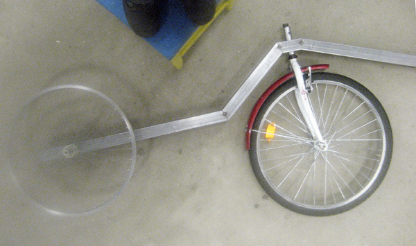

Jotain tuonsorttista oli mielessä, kun lampsin tänään iltasella pajalle. Nappasin etuhaarukan irti ja havainnoin että perkele - tässähän on ohkainen tuo emäputki. Olin ostanut varmuudeksi suosittua 38/2 putkea jemmaan. En päässyt käyttämään. Rälläköin ja hioin tuon akkainpyörän emäputken käyttökuntoon.
Onnea oli silleen mukana että satuin tekemään tuon kokoisesta putkesta pythonin nivelen ja mulla oli runkoputken reiän tekoon työkalu valmiin. Porsastelin sillä 50x50x1.5 putkeen summammutikassa reiän. Piirtelin pari viivaa ja rälläköin kolosia putkeen. Vääntelin ne piirroksen päällä vähän sinnesuuntaan. Napsin puristimilla vaneriin kiinni ja nippasin heftit saumoihin.
Pitää huomenissa kuvata parempi kuva. Oli lapset rasvanneet linssin että oli toinen reuna kivasti pehmee tässä kuvassa.
Ai niin. Napsin tuosta luovuttajasta (on vähän persaukisuutta edelleen vaivana) myös noin kiekot - 559 tuli rengaskooksi vaikka olin aiemmin ollut vahvasti 622 fiilareissa. Enivei. Näillä mennään ja ekassa evoluutiomallissa vaihteet on sitten noi Nexus 3:n tuottamat kolme. Takakiekkoa mallaamassa on ihan jotain muuta siis. Ostelen sitten jostain tai pöllin ketjuvaihteet myöhemmin. Pitäähän mullakin jossain semmoiset olla.
Ai niin 2. Kokonaistyöaika yhteensä 3 tuntia.

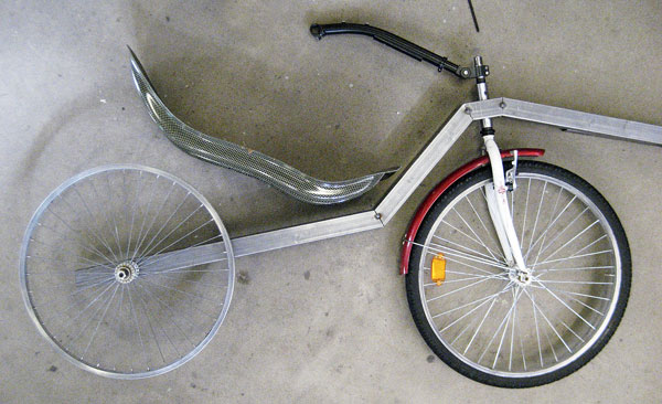

Rasvaton versio eilisistä saavutuksista. Laitoin penkin malliksi mukaan kuvaan. Jokos eilen kirjoitin että mulla on pari vuotta sitten käytettynä hankittu Terracyclen stemmi. Se tulee tähän nyt kun on niin kätsysti tuumainen haarukka.
Törkkäsin sitten uuden reiän emäputken reiäksi, leikalsin pätkän 38/2 putkea, hujautin paikalleen ja pari heftiä perään. Sitten vaan disainaamaan takahaarukkaa. En tehnyt niin jyrkkäkulmaista kuin pythonissa. Hiukan viistoon vain ne tuossa menevät. Rytkäytin myös takasosan rungosta lyhemmäksi ja haarukan paikalleen parilla kiksauksella. Itse haarukan taitoksen hitsasin ihan oikeasti. Tässä vaiheessa kone näyttää kutakuinkin tältä. Älkää hermoilko vaikka kiekot on malliksi väärinpäin. Etuveto tästä on tarkoitus tehdä.
Ainiin. Kokonaistyöaika 7.5 tuntia.

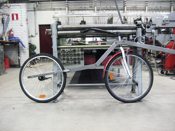

Olisiko tuo ohjausputki hitusen liian pysty. Paranisiko, jos kääntäisit takahaarukan vaakaan.
EDIT: Hyvä huomio. Tuota vähän itsekkin siinä kahtelin. Vaikkakin.. Siinä on nyt se haarukkaputki kenollaan luomassa visuaalista harhaa. Ei siis ole oikeessa asennossa ja sitten toisaalta se takahaarukka ei ole oikeassa asennossa kun siinä on se kiekko nostamassa hitusen, se tulee alemmas.
Pitäisi olla aika tarkasti Jarkon isossa jivessä hyväksi havaitsema.
Kts. alla.
Edit. Tosin jätin ton takahaarukan juurikin tästä syystä vasta heppiasteelle. Sillähän sen saa kätsysti kipattua eri asentoon.
Re: R200 - Rekapitulaatio - Räkäpyörä
Suoritin ihan mittauksia. Kuvassa emäputki on 82 astetta kun tavoite oli 78 astetta. Kun käänsi kuvan oikeaan asentoon - on kulma edelleen väärä ollen 80.
Jos siis ripsauttaisi tuon haarukan irti ja kääntäisi sitä hiukan - jos sen esim. kääntää vaakaa olisi emäputken kulma 75 astetta. Sehän olisi hyvä tavoite - kuitenkin tyrin jotain ja se siis olisi välillä 75-78.

Meinaatko suoristaa etuhaarukan vai jättää tolleen? Vaikuttaa jättöön ja ohjurirullan paikkaan.
Aattelin samalla kokeilla suoristaa kun levitän sen soveliaaksi.
Menisköhän se suoristaminen ihan kylmiltään vai pitäiskö jotenkin lämmittää?
Edit. Mulla on siis toinen haarukka varalla jos tyrin tän ekan :)
Mun mielestä toi suorempi on myös vähän ärhäkämmän näköinen.
Hyvin menee kylmänäkin. On helpompi taivuttaa lisää mutkaa kuin oikaista, hankaluus on saada se taipumaan oikeasta kohdasta.
Sulla on niin hyvä paja, että siellä on varmaan hydraulipuristin. Sillä saa puupalikoita apuna käyttäen mutkat mihin haluaa.
