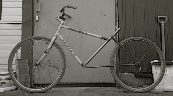

Talvi tulossa ja käsi ei kestä maasturilla ajoa. Josko sitten cf toimisi mullakin. Pienen budjetin pyörä kyseessä. Pientä takapakkia tuli kun kasettikeskiö ei suostunut yhteistyöhön. No onneksi pyörätohtori on olemassa... Lisäksi kiekot pitäisi varmaan ostaa uudet. No koitetaan nyt saada ensin pyörä ajokuntoon ja kattellaan sitten kannattaako ostella parempia osia.
Ransin Alterra esikuvana. http://www.rans.com/bicycles/alterra-700.html

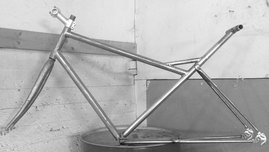

Hitsailin saumat ja poistelin maalit. Lisäksi väkersin uuden satulaputken... Seuraavaksi pitäisi varmaan tehdä penkki.

Kaunis rakkine tulee. Laitatko napavaihteen, kun ei näy dropouteissa ketjuvaihteen sijoituskohtaa.
Itse hitsasin eilen kyseisen palikan paikalleen. Sitten hoksin että olis pitänyt laittaa se vinoon oikein kunnolla. Markettiraadon haarukan dropoutti oli senverran vino että tuskin saa ketjun loistokkaasti kulkemaan. Noo. Onneks mulla on vielä saman hintaluokan kolmivaihdenexus varalla :)

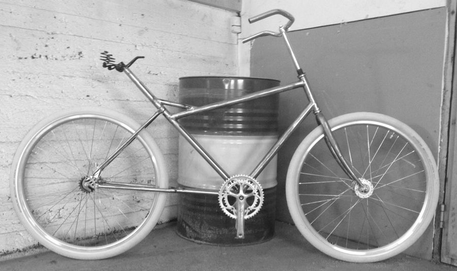

Pikkuhiljaa edistyy... Meni vähän ketuilleen budjetti uusien kiekkojen ja renkaiden takia. No näillä nyt mennään kuitenkin....
Penkin meinaan tehdä Jukan neuvomalla tavalla. Eli vaneri tuohon jousikehikon päälle...

Tosi hieno. Mistä sä ole ton ohjauatangon hankkinut? Tommonen olis hyvä.
Re: Eemeli3 (CF-cityfillari)
Ton tapasii oli Pelakosysteemin poistotorilla. :roll:
