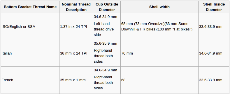

Jos ne on brittikierteet, niin molemmat puolet lähtee auki samaan suuntaan, eli polkemissuuntaan. Juuri päinvastoin, kuin luulisi. Tässä menee helposti retkuun, jos yrittää ajatella. Ei kannata. ;D
Re: Keskiön irroitus
Eiks left hand side ole vastapäivään? Edit. on toki. Mutta tarkoittaa näköjään kierrettä = kiristyksen suuntaa.
Niinpä tieteskin.
Okei. Ompahan sitten riittävän tiukalla.

Sama täällä. Eikä kannata noihin kuviin ja aukaisu suuntiin luottaa. Ei oo yks eikä kaks marketti pyörän romua joissa on keskiömuhvi ollut väärinpäin kiinni ja aukaisu suunnat päinvastoin. Mutta jos toinen irtosi vastapäivään niin toinen irotaa pyöräpäivään, se on aina mun romujen kohdalla pitänyt :)
