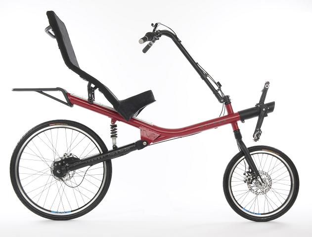

Tällainen linkki putkahti Twitteristä silmille: http://www.miragebikes.com
Suomalainen nojapyörä, pikavilkaisulla varsin järkevän oloinen kaupunki/työmatka nojakki. Toki tuo kardaaniveto epäilyttää...

Hieno muotoilu ja ajoasento mukava, varmaan on juuri oikean mallinen nojapyörä uusille käyttäjäryhmille.
Voimansiirtopuoli on siististi piilotettu, kardaani kulkee runkoputkessa, hieman sivussa keskilinjasta eli ohittaa haarukkaputken. Takana on ristinivel haarukan nivelen kohdalla, ja sitten akseli kulkee taas haarukkaputken sisällä takanavalle. Vaihteisto lienee Shimanon 7 tai 8-v Nexus.
Se on jees että pyörästä on näin saatu sisäsiisti, mutta toki kiinnostaa kovasti että mikä hinta siitä pitää maksaa, rahana ja hyötysuhteen heikentymisenä.

Saman suunnittelijan ( Timo Sairi ), pyörä oli tämä http://www.recumbent-gallery.eu/finnish ... aft-drive/ - aika paljon tuotantomalli muuttunut tuosta.

Käsitys kardaanin huonosta hyötysuhteesta perustuu aika pitkälti vanhaan tietoon ja hyvin vanhoihin tuotteisiin. Esimerkiksi Fendt teki aikanaan 80-luvulla kardaanivetoisia pyöriä, mutta tekniikka on aavistuksen siitä parantunut. Erityisesti kannattaa huomioida napavaihteistojen huomattava parantuminen. Nomadissa on Shimanon Alfine 501, 8-vaihteinen. Se on jo aika hieno vaihteisto. Sitäkin parempaa löytyy esimerkiksi Rohloffilta. Laakerit, kartiospiraalirattaat jne. osat ovat nykyään myös laadultaan parempia. Toinen seikka on CNC koneistuksen tarkkuuden kehittyminen. Kardaani saadaan asetettua tuotteeseen paljon aiempaa tarkemmin, aika siihen kohdistu haittaavia voimia. Kaikki nämä seikat vähentävät ketjuvedon ja kardaanin välistä eroa. Jos eroa on, se on arkikäytössä merkityksetön. Eri lähteissä puhutuaan, että se olisi nykyään n. 1% teoreettisessa optimissa. Kardaanin etu on se, että voimansiirto saadaan rungon sisään, jolloin se on suojattu lialta ja kolhuilta. Hyötysuhde pysyy vakiona, kun se taas ketjulla heikkenee iän myötä paljon nopeammin. Nojapyörissä ketjuja tarvitsee ohjata rissoilla ja välipyörillä, koska ketju on pitkä, tämäkin huonontaa hyötysuhdetta. Nomadin kaltaisessa pyörässä olennaista on helppohoitoisuus ja luotettavuus. Kilpapyörä on tietenkin eri juttu, kisoihin laitetaan aina laitteisto kuntoon ja prosentin kymmennyksetkin merkitsevät, sellaisetkin asiat, millä ei arkipyöräilyssä ole merkitystä.

Olisihan tuolla mukava koeajaa. Arvaan, että tuntuma on kumimainen ja kardaanista johtuva hitaus aiheuttaa sekin omat ilmiönsä. Ketjun ja kardaanin hyötysuhteita voi toki verrata tehonsiirtoelinten häviöprosenttien yhteenlaskulla, mutta tulos on pyöräilykäyttöön väärä. Polkeminen ei ole tasaista kenelläkään, vaikka olisi miten ammattipyörittäjä.
Momentin epätasaisuus tuottaa kardaanin välityssuhteen takia ylimääräistä hammasvoimaa akselin kiihdyttämiseen ja toisaalta hidastumiseen. Tämä ylimääräinen voima tuottaa lisäkitkaa, vaikkei tuotakkaan eteenpäin vievää voimaa. Lisäksi kardaaniputken jousto vie parhaan potkun polkemisesta, eikä normaali nivelvoimien optimointi onnistu, kuten jäykällä välityksellä. Täydelliselle pyörittäjälle hyötysuhde-ero olisi tosiaan pieni.
Kardaani rajoittaa rungon rakennetta rajusti, eikä sillä voi edullisesti tehdä matalaa istuinta takavetoiseen. Mutta etuvetoiseen sillä saisi aika kätevästi hyvin kääntyvän etupyörän ja lyhyen kardaanin. Etuvetoinenhan tuosta olisi pitänyt tehdä.

Ei minusta tämän mallista etuvetoista kannata tehdä. Etupyörälle jää alle 40% painosta. Tokko tämän kohderyhmä haluaisi myöskään matalaa pyörää. Korkealta näkee paremmin.
