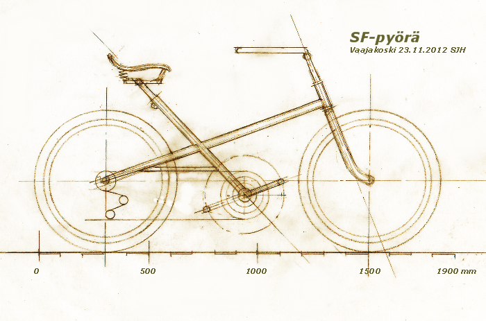

Re: Räkäkränk 2 - evoluutioversion suunnittelua
Tässä on tullut niin paljon hienoja ideoita, että kuume rakentaa vielä uusi CF-pyörä, nousee. Erikoisesti tuo vaakapuomin laskeminen ja rakenteen yksinkertaistaminen houkuttaa. Samalla antaisin vähän armon- ja harjoitteluaikaa SH20:lle, ennenkuin lähden sitä muuttamaan perinteiseksi.
Teinpä piirroksen Pastorin kaavailujen pohjlta:
