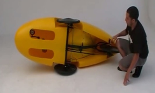

tota kuvasarjaa kun katsoo niin noi näyttää, että olisi jotain tynnyrimuovin tyylistä? Lienee halvempi tehdä vaikka ostamalla melkein 6000$ on koko pyörä katteineen. Äkkiä katsoen normi trike sisällä?
Re: Youtubesta löyty
Tuossa nuo speksit: http://www.trisled.com.au/rotovelo.asp Tuolla galleriassa on hyvät kuvat laitteen sisältä. Penkki kiinni korissa eikä jousitusta. Kääntösäde on aika pieni, siihen on panostettu.
Hiilikuituversion paino alle 20kg :shock: ja ämpärimuovinen 33kg :roll:
