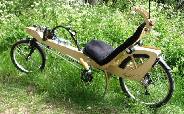

Minusta tämän tyyppisissä nojakeissa välityksellinen joko ylä- tai alaohjausohjaus toimii paremmin.
SH4:ssä on välityksellinen alaohjaus kahdella välityssauvalla:
Snake 6.6.06 3.jpg (137.33 KiB) Katsottu 7344 kertaa
Muuten tosimukava ajettava, mutta liukkailla lähti etupyörä helposti luisuun.
