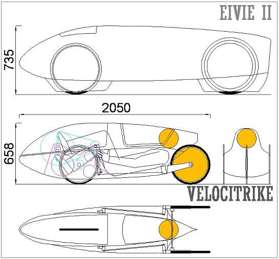

Tässä uusin innoitukseni.
Oli pakko aloittaa puhtaalta pöydältä, kun huomasin, että ketjuja piti laittaa kaksi edelliseen.
Parasta tässä on kuitenkin hyvä matala ajoasento ( kädet ei oo eessä kuten VARNAssa olisi ), joka takaa kohtuullisen huippunopeuden 200 metrin kisaa varten.
Lisäksi tähän mahtuu iso kaiffari ja ns "poor mans area ruling" tapahtuu myös.
Otsapintaa on enemmän kuin VARNAssa ( pitääkin olla 110 kiloselle 193 senttiselle ), mutta vähemmän kuin EIVIE III:ssa.
Ohjaus on kuten monessa muussakin, mutta liikkeet viety äärimmäisen pieniksi yliohjaamisen eliminoimiseksi.

Yks huomio näin alkuun: etupyörä ei nykymallissa mahdu juuri kääntymään oikealle kun ottaa eturattaaseen.

Etupyörähän tässä ei käännykkään vaan on takaohjaus.

Tässä muuten tuo takaohjaus toimii toisinpäin kuin Sakarin SH2:ssa...eli kääntyy sinne minne työnnetään. Aivan kuten lentokoneen sivuperäsimissä.

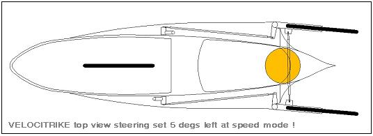

Tässä muuten 5 astetta käännettynä molemmat pyörät vasemmalle kääntymistä varten ( ehkä liikaakin optiota ? ).
Huomasin että haarukoita yhdistävä tanko jää lyhyeksi kun poikkeuttaa 5 astetta...eli se pitää sijoittaa uusiksi.

Aiemmin sanoin että tämän frontal area on isompi kuin VARNAssa..se pitää paikkaansa, mutta poikkileikkausten maksimi poikkipinta-ala näyttää olevan vain 0.158 m2 luokkaa ( vaikka 10 cm Varnaa leveämpi hartioista )..joten se ns. poor mans area ruling taitaa toimia.

Pienikin ohjausliike, tai ihan polkuvoimat, niin rst levy menee mutkalle enemmän kuin tavallinen vanne tarvisi tilaa :roll: bonuksena painaa enemmän.
Tuosta katteen muodosta sen verran, polvet nousee kattoon asti ja siellä on tilaa piirretty vain päälle - todellinen tilantarve lienee enemmän.
MikaL
Viestit: 434
Re: VELOCITRIKE..kolmas kerta toden sanoo ?!
Viesti Kirjoittaja MikaL »
Leikkauskuva taitaa olla siitä pään kohdalta. Polvien kohdalla kate on leveämpi, mutta melko ahtaalta silti vaikuttaa. Kypärää ei auta päähän myöskään laittaa.
Joo kyllä leikkauskohta on kohtuu hyvin indikoitu.
Viitannet tähän 14 mm ohueseen takakiekkoon ?
http://www.nojapyorafoorumi.fi/viewtopi ... 6&start=30
No se ei ole ihan koko rakenne vaan selostus siitä kuinka ohut se vanne on ( 14 - 21 mm ).
