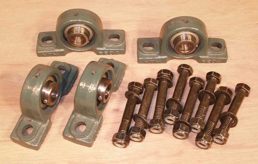

Mikä on "pillow block"in suomenkielinen nimitys?
Viesti Kirjoittaja Jajångå »
Atomic Zombien trike-ohjeista löytyi tällainen rakenneosa (nuo neljä harmaahkoa namiskuukkelia). Mikähän sen suomenkielinen nimitys on?
Mustasudenkorento
Viestit: 1690
Paikkakunta: Oulunsalo
Re: Mikä on "pillow block"in suomenkielinen nimitys?
Laakeri pukki...

Pukkilaakeri nyt ainakin yksi vanha.http://tuotteet.etra.fi/main.html?nodeU ... 249&path=1 Laakeriyksiköt ne olevan täällä. :wink:
Jeps tai laakeripesä...
Kyseisiä saa esim puuilo tai vastaavat sekatavara kaupat.
Noita saa sitten myös alumiini rungolla laakeri kaupoista jos tarve, koska noin on aika hiton painavia noi valukamat.
Mieluiten tutkia muitakin rakenne vaihtoehtoja jos mahdollista mutta ei mikään pakko, riippuen akseli vahvuudesta noilla ja akselilla saa 2-4kg lisäpainoa mikä ei ajamista estä.
Toyo tekee komposiitti runkoa ja sekä painevalettua alumiini runkosta myös. Ne ei paina paljon . :wink:
Viesti Kirjoittaja vetu »
Peltilaippalaakeria löytyy 15mm akselikoosta ylöspäin,on helppo asentaa koska laakerin ulkopinta on pallomainen. esim.15mm laakeri painaa n. 200g
Kiitos; sieltä löytyy. Mutta... Atomic Zombien ohjeen taka-akseli - joka menee pukkilaakerien läpi - on 3/4" eli 19mm, mikä saadaan takapyörien napojen sisähalkaisijasta.Tällaista pukkilaakeria ei löydykään. Lähimmät ovat 17mm ja 20mm.
Jajångå kirjoitti:
Tämä riippuu taas navasta, niissäkin on eroja, esim omaani jonka modasin tohon kikottimeen
niin siihen meni 20mm akseli, 6004 laakerit jotka on naitettu 45mm putkeen jonka seinämä on 1,5mm jolloin tuon 6004 laakerin 42mm ulkohalkaisija on just...
Jajångå kirjoitti:
Minullahan SH18:ssa juuri tuollaiset laakerit:
Niitä kutsuttiin Toivola Team Oy:ssä pallolaakereiksi, joita on monenlaisia: https://www.google.fi/search?q=pallolaa ... 24&bih=746
Jajångå kirjoitti:
Ei kun löytyy se tuumakokokin (19.05mm) sieltä Etran luettelosta:
10300013195 SY 3/4 TF Y-laakeriyksikkö SKF 19.05 127.0 34.3 0.587 kpl 3025A 55,34
Tuossa 0.587 on paino (kg) ja 55,34 hinta (€ alv 0%). Tarvittavat neljä pukkilaakeria siis maksavat alv:n kanssa yhteensä noin... Tota noin. Aika paljon.
Katsoppa Tamlaakerin sivuilta Toyo laakereita , hinta putoo roimasti. :wink:
Laakereita saa myös tuumamitoituksella, tosin saatavuus heikompi ja hinnat korkeampia.
Joskus laakeri on ulkomitaltaan metrijärjestelmän mukainen, mutta akselin reikä tuumamittainen. Näitä esiintyy esim. ruohonleikkureissa.
(silti tiivisteessä saattaa lukea normaali laakerin numero!!)
Vesa
Kiitos vihjeestä, mutta onkohan Tamlaakeri vielä olemassa? En löydä. Enkä oikein Toyon laakereitakaan. Koyo löytyy kyllä.
http://www.cylex.fi/yritys/tam-laakeri-10541820.html Näitä on ympäri maata. http://www.tampereenlaakerikeskus.com/laakerit/ Toyo en nyt läytänyt. Mutta näitä laakereita kannattaa kysyä täältä. :wink:
Tampereen Laakerikeskus löytyi; kiitos. Siellä "pillow block"ista käytetään nimitystä pystylaakeriyksikkö. Nettikaupan hinnat ovat reilusti halvempia kuin yllämainitun Etran - ja sisältävät ALV:n. Esim. 20mm:n akselille (koodi UCP204) näyttäisi löytyvän kaksikin vaihtoehtoa: JIB (29,57€) ja TP (14,79€). En kyllä tiedä, mikä on näiden ero.
