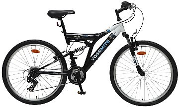

Bilteman 26” maasto-Yosemite, hinta 179€

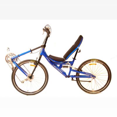

Lopputulos conversio kitin kanssa olisi suunnilleen tällainen.
Minulla on kyllä ollut sellainen pinttynyt käsitys, että kaikki mitä Biltema myy on silkkaa skeidaa ja Yosemite maastopyörä on sellainen millä naapurin kakarat kiertää pihaa, koska sillä ei uskalla kauemmaksi. Eli vaikka lisäisin halppismaasturiini tuon conversio kitin, niin kateus Wackyn fatbikea kohtaan ei helpota, koska silloin minulla olisi nojapyörä-Yosemite, jolla en naapurin kakaroiden tavoin uskaltaisi kotipihaa kauemmaksi.
Tämän jälkeen minun pitäisi vaihtaa pyörästä kaikki liikkuvat osat ja siinähän ymmärtääkseni palaa rahaa. Kuitenkin jos näissä tyydyn kohtuuteen, esim. Shimanon Deore-sarjaan, niin kokonaiskustannukset jäävät alle tonniin.

Cruz bike conversio kit $395 (298€ + rahti + tulli)
Yosemite Cross Country 26" 179€
Jäykkä etuhaarukka 30€
Navat, keskiö, vaihteisto, jarrut paljon, mutta alle 400€
Sanokaas ennen kuin tilailen mitään, niin onko tässä järkeä?

Tuskin sentään kaikkia osia joudut vaihtamaan, tai kannattaa ne ajaa loppuun kuitenkin ensin. Sanoisin että parisataa laskelmasta pois..
En kyllä tiiä ite näistä, nojapyöräsi kuva -ketjussa oli jonkun kertomus tällaisesta joten lukaseppa läpi jos et vielä ole.
http://www.nojapyorafoorumi.fi/viewtopi ... &start=330
Onhan nuo täysjousto nojakit aika suolasen hintasia noin muuten, jotain 2000e päälle..
Re: Bilteman Yosemite + Cruz bike conversio kit
No jos välttämättä tuollaisen pyörän haluaa... Itse hankkisin mieluummin käytetyn tehdaspyörän. Osista kun alkaa tekemään niin helposti arvioi työmäärän ja pikkunippeleiden hankintakulut alakanttiin. Pyörä on sijoitus siinä mielessä missä kaikki muukin kiinteä omaisuus. Ostohinnan lisäksi hyvä huomioida arvioitu jälleenmyyntihinta.
Kannattaa käydä kierätyskeskuksissa ja erillaisissa työttömien pyöräpajoista kysymässä . Voi löytyy parempi runko , tai jopa pyörä. Tuo Biltsun pyörä ei kyllä kestä raavaitten miesten alla. Siinä on jokunen akileen kantapää. Yksi on tuo takahaarukan ripustus runkoon. Toinen on tuo "jousituksen " surkea laatu. :wink:

Voin kyllä sanoa ettei se ole kunniaksi. Siksi maalasin omani. Etenkin jos sopivasti hitsailet niin palaneet maalit ja Yosemite-tarrat on hämmentävä näky. Ei jää epäselväksi että on omavalmiste.
Suosittelen että yrität löytää romuna tollasen 26" lasten "maastopyörän". Sellasen jossa on Y-runko ja mahdollisimman matala. Saat penkin alemmas ja keskiötä ylemmäs, parempi ajaa ja aerodynaamisempi.
Tuo konversio toiminee myös joustokeulan kanssa, onhan niillä Quest ja mikälie toinenkin malli joissa on ohjainputkesta joustava etuhaarukka. Kun kerran täysjoustoa haluat. Toinen vaihtoehto on unohtaa joustot ja pitää huoli että tuhdimpaa gummia mahtuu pyörimään.
Mun off-roaderi on talvisessa pyörätiekäytössä ok. Mutta ei sillä oikeesti pääse eikä viitsi ajaa kovaa "maantie" -olosuhteissa. Sitä joustoa on joka suuntaan ja ohjaus vauhdeissa vetelee kuin lantikalla. MBB:llä lienee vielä pahempi.
Mun Vendetta-kloonin kustannus oli 100-150 €. Off-roaderin jotain 500 paikkeilla. Kun ei rungoista tarvinnu mitään maksaa ja osat löyty nurkista pääosin. Keräämällä nurkkiin muutaman romupyörän niin ei välttämättä tarvi pahemmin hankkia osia että saa vehkeen ajoon, ja hankkii sitten niitä osia tarpeen mukaan. Mun strategia ja hyvin on toiminu. Toisaalta sekä lowracer että MetaPhysic on kumpikin käytännössä nyt kokonaan uusilla osilla. Mutta saipahan vuosikausia niille maksuaikaa :D

Minun jos pitäisi tuollanen tehdä olkkarissa niin hommaisin 2 pyörää joista toisen takapään sahaisin irti ja laittaisin se toisen pyörän etuhaarukkaan kiinni.
Ei tuossa pitäs tarvia hitsata eikä muutakaan kun kattelee kaikki romulootat ja sekatavarakauppojen romu hyllyt...
Teoriassa varmaan porakoneella ja rautasahalla pärjäis ihan hyvin, enkä edes keksinyt vielä mihin sitä porakonetta pakosta tarvisi...
Säästäisi ison kasan rahaa, jos ois ilkee niin vaikka ostaa biltsusta tollasen edellämainitsemasi jousitetun fillarin kaveriksi sellasen 99€ maasturin josta itsekkin omani kasasin...
