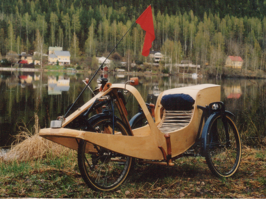

Olen tuijotellut pitkään HIPPARION Protohippus 3:n kuvaa (http://www.saunalahti.fi/~dvinci/Hipsu3sivukuva.jpg) ja pohtinut sen keskivaiheilla olevaa iskunvaimentimen näköistä osaa. Joku jousi tai tai vaimennin se varmaan on, mutta minkätyyppinen? Olisiko se jossain luonnossa nähtävissä? Onko niitä kaupan? Missä? Tietäisikö kukaan?

Juu, se on ohjausiskunvaimennin Tourmax, ostettu 1990-luvulla ja alkaa olla lopussa - tyhjäkäyntiä on jo pari senttiä, on siis ilmaa pikku hiljaa mennyt sisään. Ei se välttämätön ole, täytynee korjata englanninkielinen teksti. Se on kätevä siten, että kun pysäköi pyörän ja panee iskarin tiukimpaan asentoon, etupää ei lonksahda sivulle, kuten se tekee ilman iskaria. Ajaessa pidän iskarin säätöä löysimmässä asennossa, jolloin se vaimentaa ohjausta vain vähän.
Alun perin ajattelin iskarin olevan turvallisuusvaruste. Olin 1990-luvulla eka protolla ("Testiproto") vähällä kaatua, kun väistin alamäessä kuoppaa. Toinen takapyörä nousi ja se tuntui aika ikävältä kovassa vaudissa. Päätin siis hankkia ohjausiskarin ja Tourmax oli ainoa, jossa oli säätö. Iskari oli tarkoitettu ohjausiskariksi sivuvaunumoottoripyörään. Myös Proto Ykköseen ostin Tourmaxin v. 2001. Se häipyi varkaan ja Proto Ykkösen mukana v. 2006 ja tämä jäljelle jäänyt on Testiproton aikainen ja siis jo huonokuntoinen ja ruosteessakin (kilometrejä takana yli 80.000).
Aivan aluksi käytin Testiprotossa keskittimenä kahta pientä kaasujousta, joista toinen päästi paineet pihalle jo 1.000 km ajon jälkeen. Ei kestänyt jatkuvaa liikettä.
Ei se iskari ole tarpeen kolmipyörässä jos ajaja ei aivan sählää, mutta parkkeerauksen takia olen pitänyt sen paikoillaan Proto Kakkosessa. Ellei sitä ole, Hipsussa pitää olla jokin etupään keskitin tai lukko, joka pitää etupään suorassa. Pysäköintitilaa ei ole vinossa kenottavalle etupäälle, ei ainakaan tässä kylässä.
Jousituksesta sen verran, että yritin tehdä Testiprotoon etupään jousituksen samaan tapaan kuin oli Flevossa eli kumipala etuhaarukan ja eturungon välissä. Akselin ja kumipalan vipuväli oli liian pieni, n. 50 mm, jolloin jousituksesta tuli hyvin pehmeä ja eturengas vingahteli kuopissa runkoa vasten. Hipsu oli kuin Rättisitikka: keinahti taaksepäin kiidyttäessä ja eteenpäin jarruttaessa. Tuntui siltä, että polkuenergia kuluu keinumiseen. Tukivälin olisi pitänyt olla 100 mm luokkaa. Siksipä jäykistin etupään kahdella alumiiniputken pätkällä (näkyy Proton pienissä valokuvissa) ja hyvältä alkoi tuntua. Rengasjousitus tuntuu riittävän.

Tämä ohjausiskunvaimennin asia tulee aina silloin tällöin esille tällä foorumilla. Minun esimmäisessä nojapyörässä SH1:ssä on erikseen kääntyvät takapyörät:
Siinä ohjausiskunvaimennin on aivan välttämätön. Ilman sitä ohjaus on aivan hervoton ja vaarallinen. Pitkän haeskelun jälkeen löysin yhdestä autotarvikeliikkeestä Bemarin aika tukevatekoisen vaimentimen, joka toimi hyvin.
Hippariontyyppiseen SH6:een eli Komsaan:
yritin kovasti löytää sijoituspaikkaa ohjausiskunvaimentimelle, mutta se ei onnistunut. Mielestäni se on yksi syy miksi Komsalla ajo ei ole minusta pitemmillä matkoilla mukavaa. Myös etuosan hervoton letkahtelu pysäköitäessä on vähän harmillista.
Nyt sekä SH20:ssä että SH21:ssä on tämä letkahtelu estetty vanhakantaisesti pelkällä etuhaarukan ja rungon välisellä jousella. Varsinaisesti ajo-ominaisuuksiin ei jousella ole juuri vaikutusta. Onpahan vaan paljon mukavampi käsitellä pysäköitäessä. :mrgreen:

Katsoin taas kerran sitä kuvaa SH21:n ajoasennosta ja: onko keskitin se ohut lähes vaakasuora viiva etuhaarukan ja rungon alaputken välillä? Suokaa anteeksi, etten sitä heti nähnyt. Onko se jousi vai kuminauha vai mikä?
Tässä Sakarin keskitinrakenne vähän lähempää kuvattuna.
