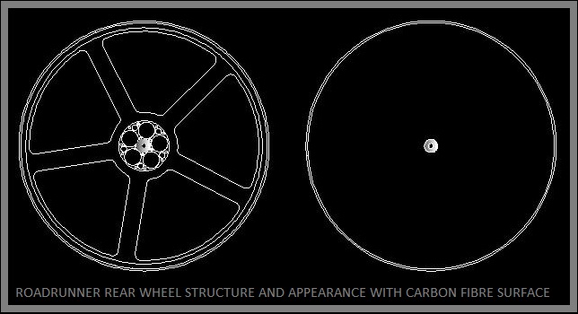

Toimisiko tämä..rosteri kiekko hitsattu kiinni laakereihin ja siihen ruuvataan kiinni levyt hiilarista ( ensin leivottu muotissa alipainesäkityksellä ). Tosin tässä puoliskot epoksilla "hitsattu" umpeen puristuksessa.

Yritäppä saada rosterikiekostas kevyt :roll:
Samanlaisiahan nuo levykiekot on, mutta kokonaan kuituisia. Jotkut valmistajat käyttää pinnoja tukirakenteena, on kevyempi. Paljoa eroa ei sitten ookkaan levytettyihin peruskiekkoihin jotka on myös hyväksi havaittu.
Jos nyt ilkeitä ollaan niin teknisestä tietämyksestäsi kertoo paljon lause "hitsataan kiinni laakereihin"....
Mutta ei nyt olla ilkeitä näin jouluna, tarkoitit varmaan napaa :D

Ei vaan tarkoitin mitä sanoin ..kaksi laakeria hitsataan kiinni pieneen perforoituun teräskiekkoon , joka muodostaa navan ! Ulos näkyy valmiista vain laakerin sivupinta. Haluan heittää kaiken ylimääräisen pois jotta saan kevyen ja kapean rakenteen.
Heh. Se laakerin ulkopinta ei ole mikään paksu ja hitsaaminen polttaa rasvat sisältä, kehään tulee muodonmuutoksia ts. se ei kestä käytössä :roll:

Ahaa..jos näin on niin perun puheeni. Kiva myös oppia täällä jotakin uutta.
