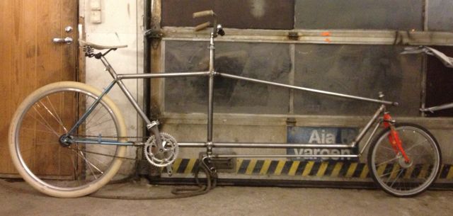

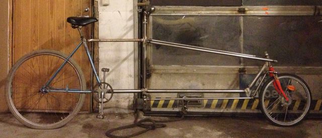

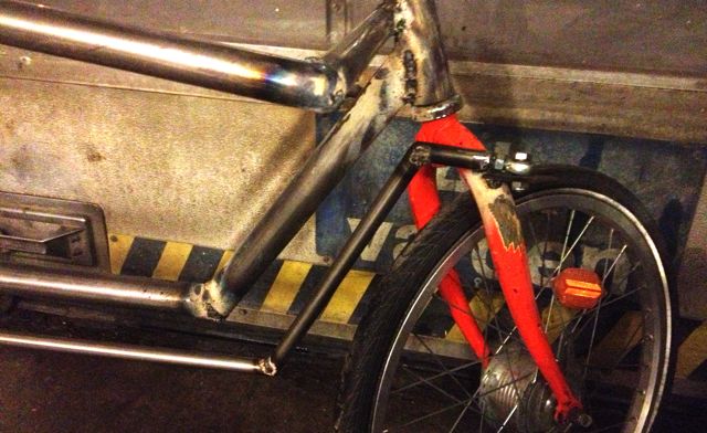

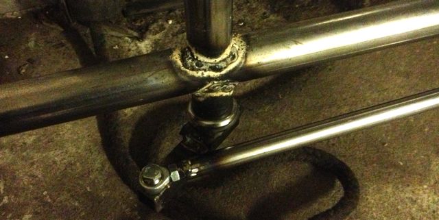

Tälläistä tällä kertaa... hitsaussaumoja ei saa pilkata :D . Oikeasta kädestä puristusvoima kateissa. Joutui hitsaan vasemmalla kädellä. Pari kuvaa...

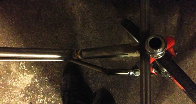

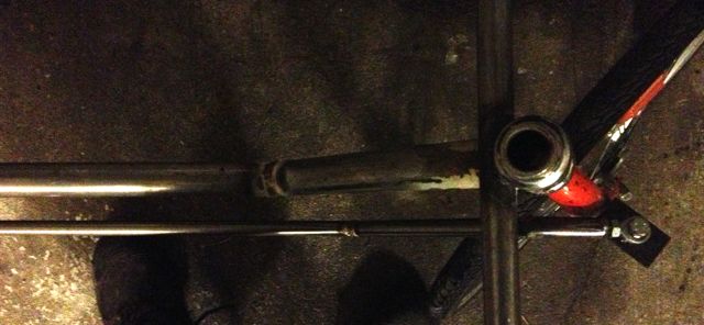

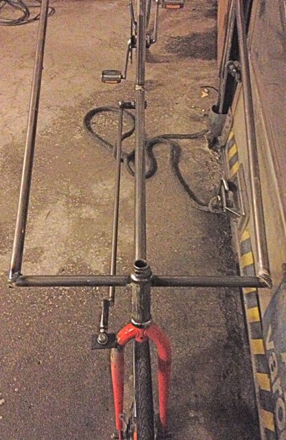

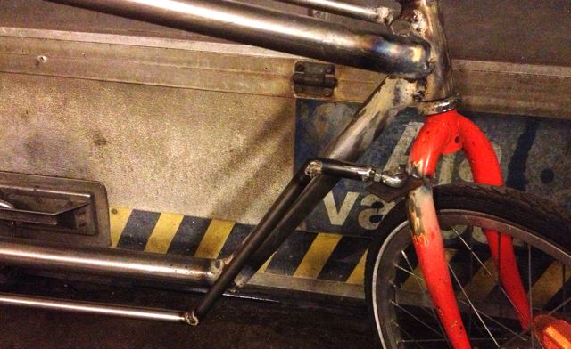

Lisää kuvia...

Re: Tavarapyörä projekti
Otithan huomioon ohjauksessa että se pyäshtyy ennenkuin menee vivusto yli?
tai onko rakenne sellainen että se ei missään vaiheessa jää jumiin, se kai se on se tärkein...
Omassa etäohjaus kokeilussa kävi siten että aikani kääntelin ja vivusto hieman myötäsi jolloin se kampesi ohjauksen toiseen suuntaan lukkoon eikä se oiennut ohjaustangosta.

En ottanut huomioon. Ihan tarpeeksi vaikea hahmottaa muutenkin kuinka tuo toimii. No nyt välitanko ottaa oikealle käännyttäessa runkoputkeen kiinni ja vasemmalle käännyttäessä etulokariin. Lisäksi se on vanerilaatikon tiellä. Eli ei mennyt aivan putkeen...
eemeli kirjoitti:
Mustasudenkorento kirjoitti:
Eli olettaisin jos se kerta pysähtyy niin tuskin se yli pääsee....
Tuo hieman huolettaa kun näyttää että ohjain tanko kääntyy ikään kuin rungon alle toiseen suuntaan käännettäessä.
ikään kuin haarukan kulman seurauksena.. ilmeisesti nivel ei anna tarpeeksi löysää...
Mutta veikkaan että huoleni on turha ja siihen ei mielestäni kannata puuttua ellei se aiheuta ongelmia...
tuo laatikkosihan olisi joka tapauksessa viisto etureunastaan niin hieman suoristat sitä jotta ohjain tanko mahtuu kulkemaan ellet sitten halua sitä erikseen visuaalisen ilmeen vuoksi muuttaa.

Sen verran kasassa, että pääsin kokeileen...
-Janne-
Viestit: 17896
Tyylikäs CTF = City Tavara Fillari !
Saisko siihen lisää tyyliä jos ohjausputki olis samassa kulmassa satulaputken kanssa ? Voi olla ettei geometrialtaan sitten enää toimi.
