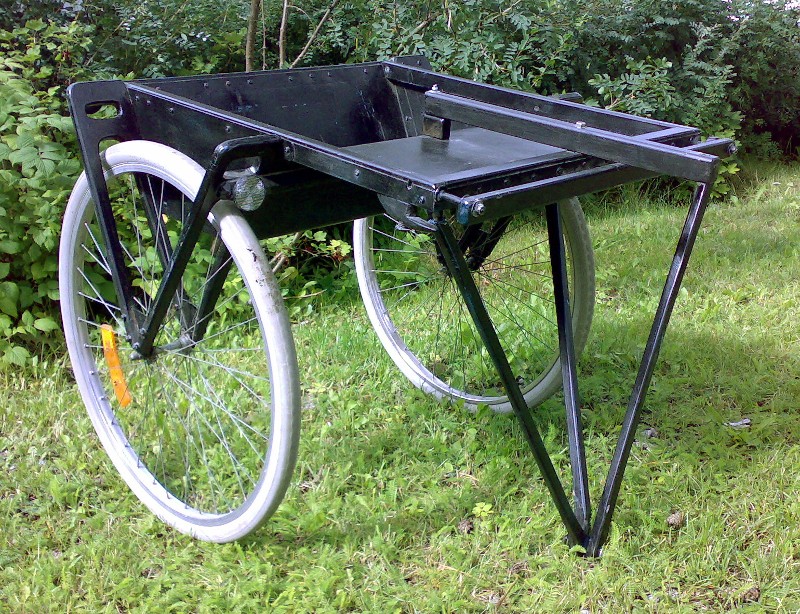

Kansalaisopiston metallityöt jatkuvat vuodenvaihteen jälkeen, ja olen miettinyt minkälaista projektia ryhtyisi tekemään. Omat täysikasvuiset tyttäreni (4 kpl) ovat kovia pyörän käyttäjiä ja kuljettaisivat enemmänkin tavaraa pyörillään, jos olisi sopiva peräkärry.
Olen aiemmin tehnyt neljäkin peräkärryä, joista yksi oli joidenkin mielestä ruumisvaunun näköinen ja yksi tämän näköinen:
Haarukat ovat 18 mm koivuvaneria ja lava on 0,7 mm:n AL-levyä. Haapainen jalkatuki on kokoon taitettava. On tosi kevyt ja oikeastaan aivan toimiva, ja annankin sen Maija-tyttären käyttöön.

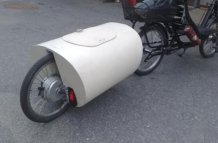

Viimeksi olen tehnyt yksipyöräisen peräkärryn, jonka voi varustaa sähköavusteisesti työntäväksi:
21072012 peräkärry koeajolla.jpg (112.38 KiB) Katsottu 5042 kertaa
Sekin tuntuu toimivan, mutta on jotekin hankala kästeltävä silloin, kun se on irti pyörästä.

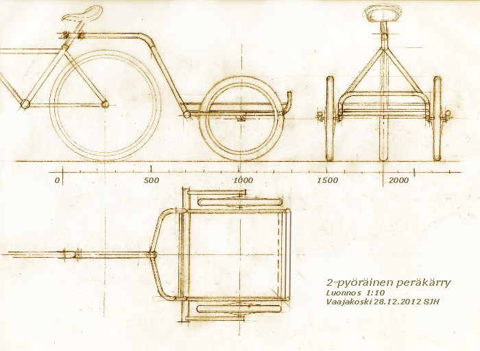

Nyt olen tehnyt luonnoksen teräsputkirakenteisesta 2-pyöräisestä peräkärrystä:
2-pyöräinen peräkärry.png (1.28 MiB) Katsottu 5042 kertaa
Pohja 4 mm:n koivuvaneria. Pyörät 406. Toimii myös kottikärrynä niinkuin tuo ensimmäinenkin!

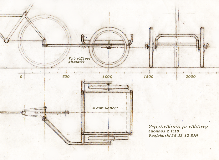

Muutin luonnoksen tämmöiseksi:
2-pyöräinen peräkärry 2.png (1.26 MiB) Katsottu 5020 kertaa
Niinkuin kuvassa on mainittu voisi pyörän ja kärryn väliä pienentää.

Kannattasko kuormaa/painopistettä vielä laskee ? Varmuuden välttämiseksi.
Viestit: 4918
Re: 2-pyöräinen peräkärry
Tee kiinitys takanapaan ja maavaraa mahdollisemman vähän . Mielummin lavan pinta napojen alapuolelle. :wink:

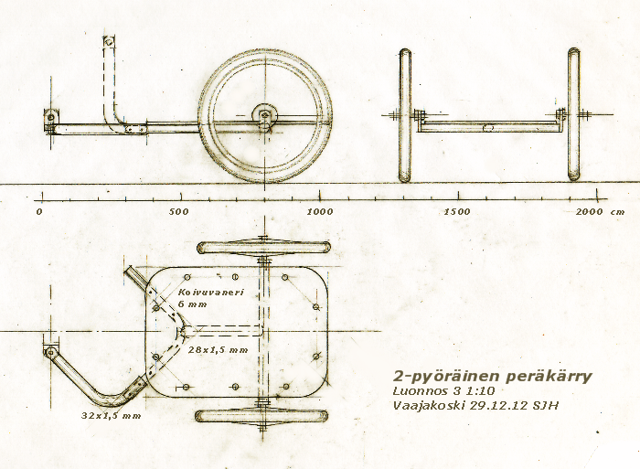

Teinpä piirroksen työskentelyä varten:
2-pyöräinen peräkärry 3.png (1.24 MiB) Katsottu 4960 kertaa
Taidanpa kuitenkin tehdä sen teräsputkesta.
Viestit: 17896
Näyttää vähän hassulle kun vetopiste on kärryn toisessa laidassa mutta ilmeisesti kärry tulee nätisti ja kiltisti perässä.

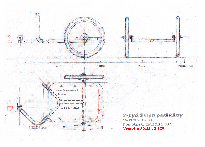

Kiitos TMS hyvistä vinkeistä. Tein piirrokseen muutoksia:
2-pyöräinen peräkärry 4.png (1.14 MiB) Katsottu 4846 kertaa
Kylläpä kuva kovasti huononee skannatessa.
Minulla on tässä 10 cm pienempi akselinväli. Lava on yhtä leveä, mutta 4 cm lyhyempi.
Onko sinulla TMS ollut käyttöä tuolle toiselle sakaralle?
