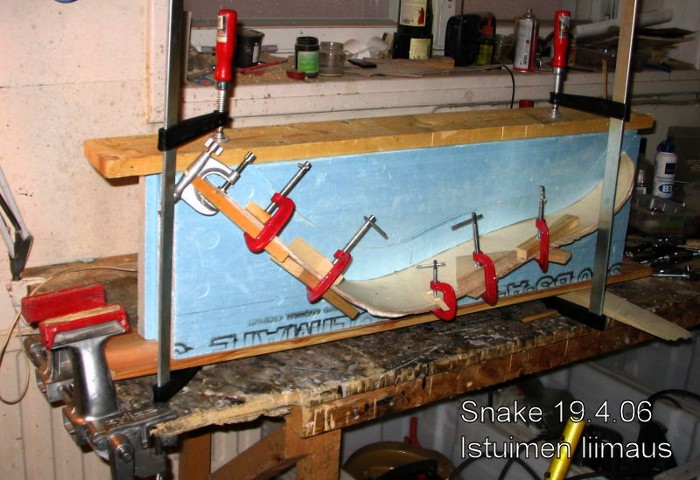

Kun lähtee tekemään itselleen omaa, yksilöllistä penkkiä, kannattaa se tehdä oman selän mittojen mukaan. Kyljelleen vaan lattialle paperin päälle, ja kaveri piirtämään selän profiilin paperille. Tulee varmasti oikean mittainen.
Liimauksen olen tehnyt polystyreenilevymuotilla 3x2 mm:n ohutviiluvanerista:
Istuimen liimaus 1.jpg (107.79 KiB) Katsottu 5876 kertaa
Re: penkin mittoja
Näin minäkin ensimmäisen tein, mutta pitää huomioida takamuksen painuminen.

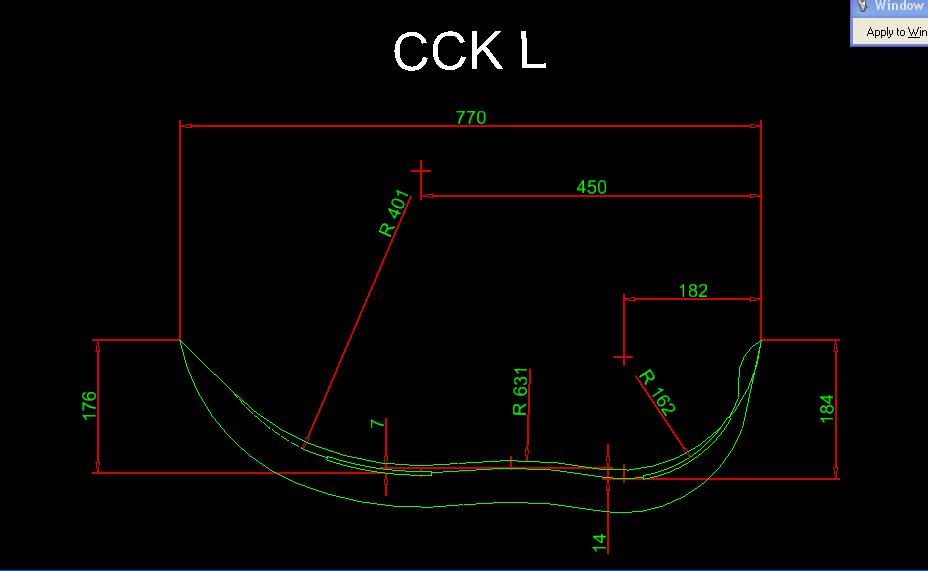

Harkitsen Optiman penkin tilaamista, kiinnostaisi kokemukset miten se sopii pitemmällä (=190 cm) kuskille. Tässä nykyisen CCK-penkkini mitat. Sopinee parhaiten 175-185 cm pituiselle.

hyvä mitoitus näyttäs olevan aika sama kuin mallini muutaman sentin pitempi vaan
mutta edelleen kaipaan leveysmittoja ja kuupan syvyyttä tehdaspenkissä

Tuossa mun kuvassa näkyy penkin reunat myös, kuupan pohja on n. 15 milliä syvä. Leveys on muistaakseni 28 cm ahterin kohdalla ja kapenee ylöspäin jonkin verran, hartian kohdalla ehkä 25 cm.
