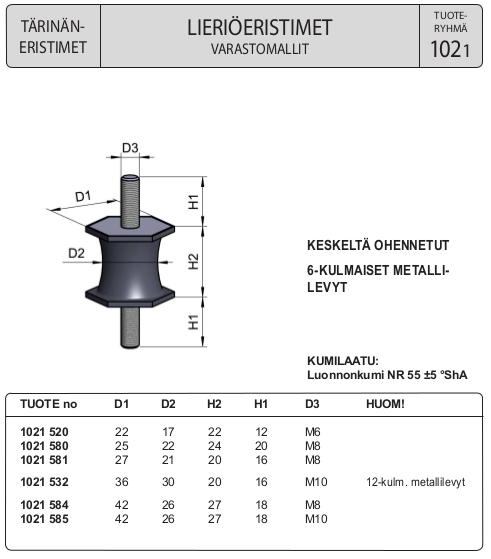

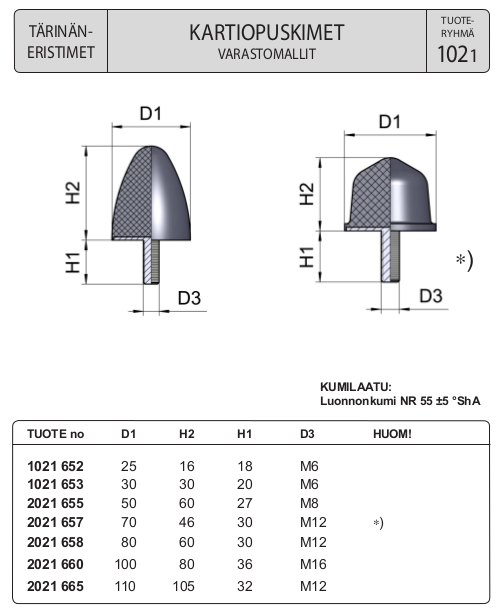

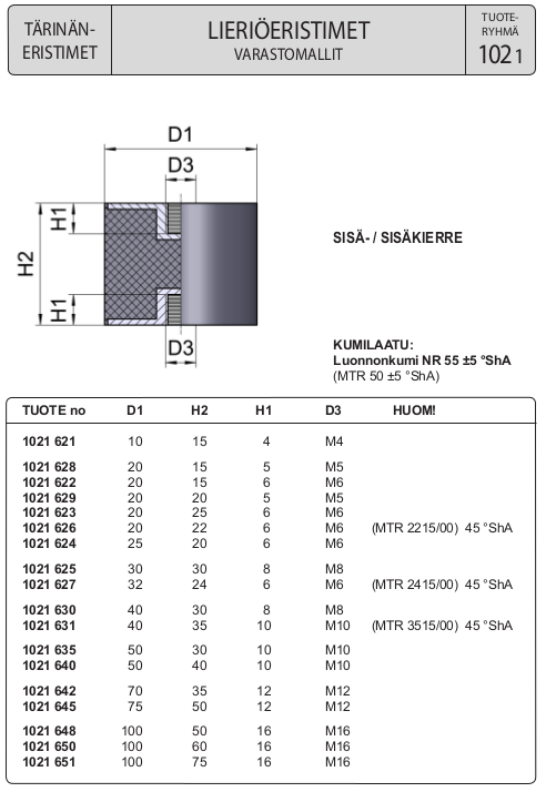

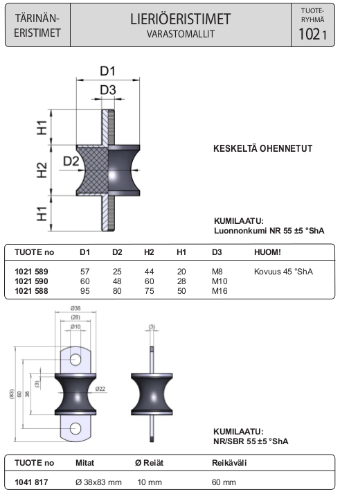

http://www.korjakumi.fi/tuoteryhmat/
tuosta tärinäneristimet, sivu 8. Keskeltä ohennettuja, eli progressiivinen jousitus helposti.
Samalla ulosjousto rajoitettu.
vastaavia myös Etralla, tosin kovempia.
Re: Puu-Bachetta
Laitoin noita Korjakumin sivuja kuviksi, niin on mukavampi lukea.

Suuret kiitokset näistä tiedoista. Epäilen vahvasti toimiiko edes pyöräni alkuperäinen iskari. Se kun tuntuu olevan jäykkä mötikkä, jonka säätöruuvi ei liiku minnekään. Mielelläni vaihdan sen tuollaiseen 1021 640 sisäkierre- kumityynyyn. Arvelen, että voin hyödyntää alkuperäisen iskarin kiinnikkeitä tässä parhaimmin. Muuten ehkä 1041 817 malli olisi sopivin.
Näissä näyttää olevan luokitus NR 45 ja (1021 640) NR 55. Paljonko arvelisitte kunnollisen maastopyörän iskarin NR arvon olevan? Olen nimittäin ajatellut pyörääni enemmän sekalaisille teille ja ehkäpä jopa talviajoon, sillä siihen sopii 54-507 renkaat.

Eristimen "mitoitusperuste" lienee tässä tapauksessa eristimen sallitun staattisen kuorman valinta suuremmaksi kuin kuormittava massa maksimissaan. Esimerkiksi Trelleborgin kataloogeista tarpeellista dataa löytyy. Siis jos kuski painaa 80 kg ja fillari 20 kg ja massat ovat jakautuneet tasan etu- ja takapyörälle niin eristimen kuorma on maksimissaan 50 kg (osa fillarin massasta ei kuormita eristintä). Edellä mainitun valmistajan eräs lieriöeristin halk 50 mm kork. 45 mm (60 IRH vastaa NR 60) kestää 105 kg (1050N) aksiaalista kuormaa. Eristimen maks. puristuma on luokkaa 4 mm ja 50 kg kuormalla noin 2 mm. Eli mutuna (ei mitään kokemusta eristimen käytöstä fillarin jousena) kyseinen eristin olisi sopiva. Ajossa eristimen puristuma vaihtelee arviolta +/- 2 mm ("miinusta" varmaan enemmänkin), josta vipusuhteella 1 / 4 saadaan takapyörän liikkeeksi +/- 8 mm.
Pysäytin kumia en ehkä ekassa vaiheessa kokeilisi, mutta esim Trelleborgin HK60-40 tai HK60-50 eristin vaikuttaisi mielenkiintoiselta, jos sellaisen saa jotenkin kiinni rakenteeseen. Perusteena mm. sivuttaisjäykkyys.
http://www.trelleborg.com/upload/IndAVS ... 202009.pdf
Riskinä on aina mitoittaa kumi resonanssiin, joka näkyy ja tuntuu ... eli edeltävä perävalotakuulla.
Ai niin se NR 45 / 55 / joku muu luku yleensä välillä 30 - 80 viittaa kumin kovuuteen. Eli mitä isompi luku sitä suurempi kuorman kesto (samoilla mitoilla), käytännössä siis kumiseoksen kimmomoduuli korreloi kovuuteen.
