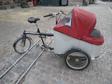

Osui täällä Tanskanmaalla silmään tuollainen takaohjattava tavarapyörä. Ohjaustanko kääntyy eri suuntaan kuin takarengas. Tämä on tehty rungon ali ristiin menevällä välityksellä. Rungon tällä puolella näkyvä systeemi on vaimennus suoraan siihen välitystankoon kiinnitettynä.
Onkohan tuollainen pitkärunkoinen, mahdollisesti rankasti etupainoinen takaohjattava kuinka vikuri? Ei taida olla kokemuksia?
Rungossa lukee "Sorte Jernhest.dk"

Hopea kirjoitti:
Etkös itsekin ole kokeillut tuollaista? Muutama kesä sitten Lowridessä Jyväskylässä Mustasudenkorenolla oli takaohjattava trike ja aika moni sitä siellä kokeili.

Ihan totta? :shock:
Jos olenkin kokeillut, mielikuva on kyllä täysin häipynyt. Harmi...

Hopea kirjoitti:
Alle 25kmh vauhdeissa kaupungissa pärjää tuollaisella aivan mainiosti, mitä enemmän tavaraa kyydissä sen huonommin kaatuu..

Mustasudenkorento kirjoitti:
Väittäisin jopa että on hitaassa vauhdissa raskaalla kuormalla etuohjattavaa parempi. On laajat kääntökulmat ja ohjailu kevyttä.

Jotain tuollaista mä kuvittelinkin. Kun kuormaa ei tarvitse käännellä ohjauslaakereiden varassa, liikkeistä tulee kevyempiä.
Olen kokeillut joitain Kristianian keskeltä taittuvia malleja ja minusta niiden kääntminen vaatii ainakin aluksi kohtuuttomasti keskittymistä. Tuollainen takaohjattava toimii vähän kuin tavararullakko, se on äärettömän näppärä tosi tiukoissa paikoissa. Takaa käännettävä riittävillä ohjauskulmilla on vaan tarkempi kääntymään ja muuttaa nopeammin suuntaa. Kunhan ohjaus ei karkaa käsistä ja sitten ollaan jossain ihan muualla kuin piti...

Kuvittlisin, että tuo on ajettavuudeltaan suurin piirtein samanlainen kuin leikkuupuimuri. Kääntöjarrut taitavat puuttua, joten ei käänny toisen etupyörän ympäri...
