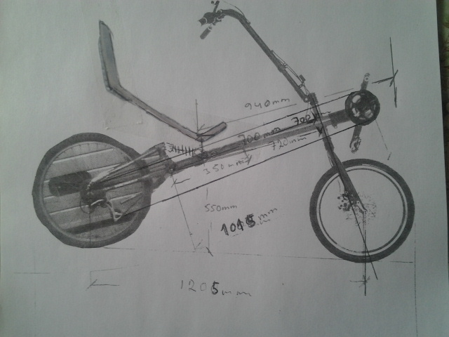

Moi
Särkyi mikki . En saa tehtyä pyörää eteen päin, ennen pääsiäistä.
Laitan tässä suunnitelmani kuvana niin saatte kommentoida.
Istuimen kiinnitystä ei ole vielä suunnitelmassa, koska teen pyörän ensin valmiiksi renkailleen.
Sellaista ei olekaan mitä ihminen ei pystyisi rakentamaan
Viestit: 4142
Re: suoraputki runkoinen nojis
Eikös keskiö kannattais laittaa runkoputken alle jolloin ketjulinja siirtyis kulkemaan alempaa joka helpottais penkin kiinnitystä runkoputkeen. Lisäksi putken alla oleva keskiö on helppo tehdä siirrettäväksi mikäli haluaa sen säätö mahdollisuuden.
Kannattaa vaan ottaa huomioon, jos käyttää etuvaihtajaa, että senkin saa paikalleen. Ehkä semmonen vaihtaja jonka korvakko on keskiömuhvin ja laakerin välissä ?
