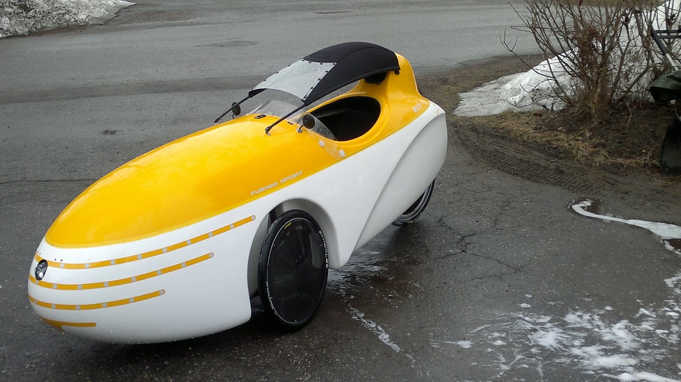

Tänään huuhtasin pyörän niin saan kuvamateriaalia jakoon. Tuollainen kangaskatto kuului kauppaan, semmoinen fiilis jäi, että pää säilyi pienessä sateessa kuivana mutta ajelin ilman aukkopeitettä niin syliin tuli jonkin verran pisaroita.

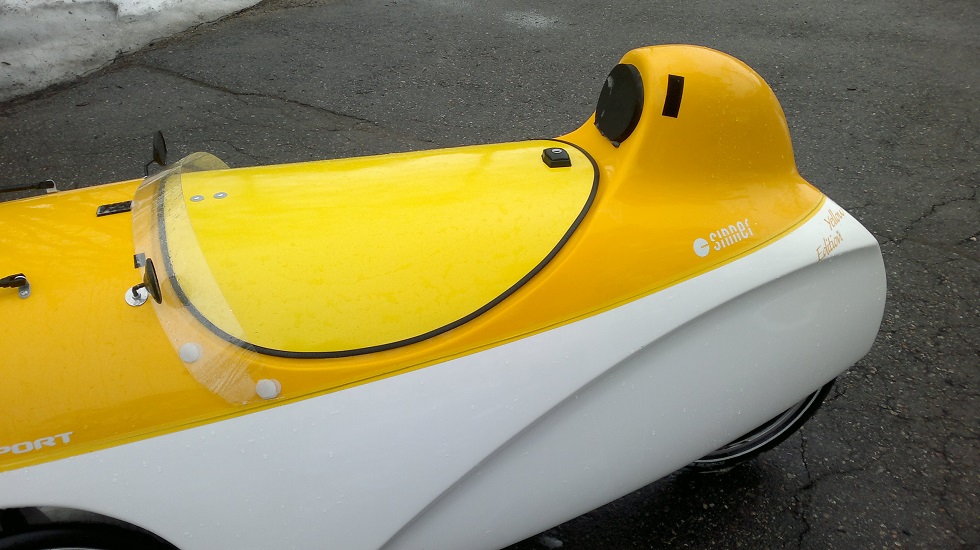

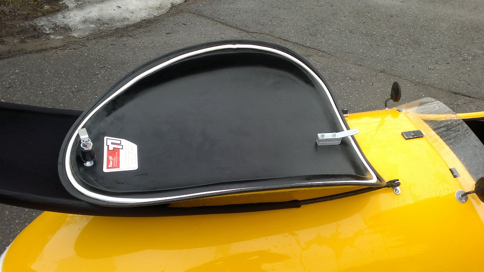

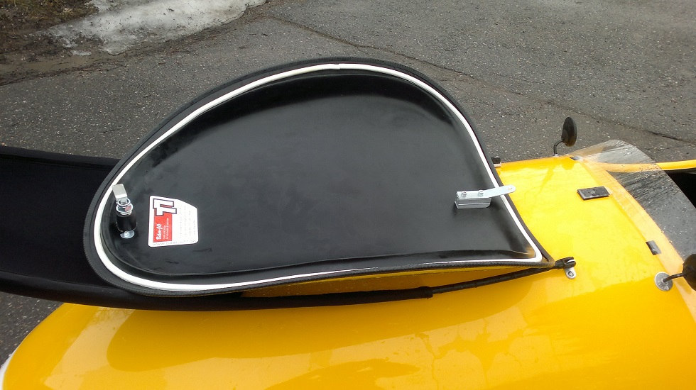

Kansi lukittuna näyttää tuollaiselta, se on oikeasti aika näpsäkkä varuste, painoa tosin on 1500g ja hintaa saksankauppiaat pyytää 230€, http://www.biker-jo77.de/product_info.p ... cd2p4i4uc3
Nykykokemuksella varmaankin ostaisin tuollaisen jos se ei olisi tullut valmiiksi mukana, jonkinlainen kumitiiviste on reunassa eli varmaan aika hyvin pitää veden ulkopuolella.

Tyylikäs kulkupeli. Tyylikkään näköinen tuo kangaskattokin, ja näyttää toimivalta.

Katon saa myös pakattua sisään mutta vie aika paljon tilaa, se siinä on hyvä ettei pidä melua eikä aiheuta katveita.
