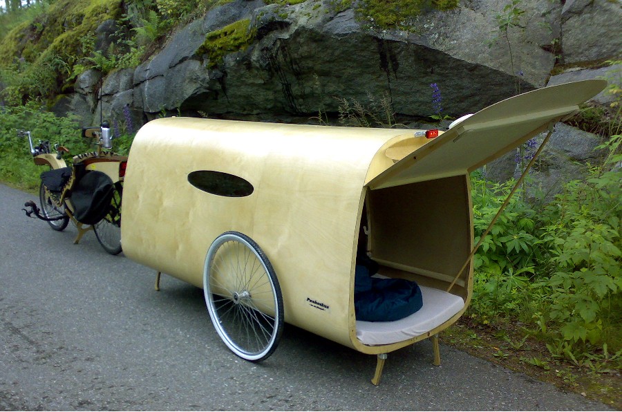

Olen suunnitellut ja rakennellut lentokonevanerista pienasuntovaunun, jota voi vetää sekä pyörällä että nojapyörällä. Kuvia siitä ja rakentamistani puurakenteisista nojapyöristä löytyy osoitteesta: http://www.flickr.com/photos/saholm/
15072007 takaviistosta.jpg (190.52 KiB) Katsottu 6602 kertaa

Hieno! :shock:
Paljonko tuo puurunkoinen pyörä painaa? entä vaunu? Onko raskas ajella tuon vaunun kanssa?

Nojapyörä painaa 21 kg ja vaunu 20 kg. Pelkkä pyörän runko painaa vajaat 3 kg. Pyörät ym. osat eivät ole kalliita kevyt osia.
Yllättävän kevyt on vaunua vetää. Vastamäissä paino tietenkin tuntuu, mutta hyvin pystyy normaalimäet päälle polkemaan. Tähän mennessä paras vauhti alamäessä on 42 km/h.
