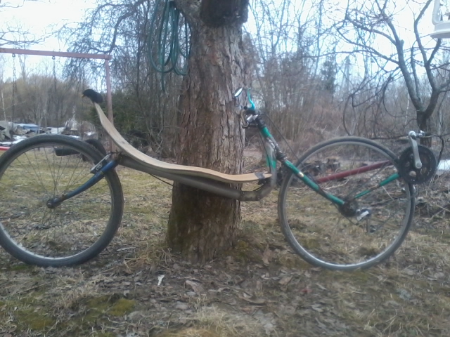

Pyörä tässä muodossa, akseliväli 142cm, keskiön korkeus 55cm, penkin alinkorkeus 47cm ohjauskulma n.49astetta, jättö n. 10cm. Edessä 622 kiekko ja takana 559 - koska takajarrutapit käy tuolle kiekko koolle.

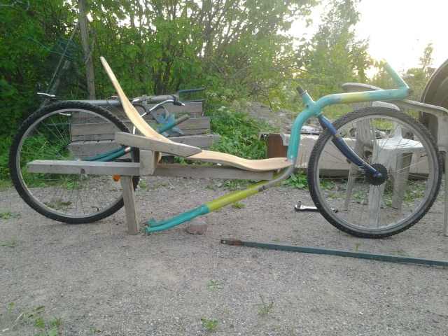

Varsinainen rakentelu alkaa tästä:
2013-07-07 21.34.02.jpg (184 KiB) Katsottu 8905 kertaa
Löytyis 26" kiekot ja muutkin materiaalit, vähän tein hahmotelmaa palikoista.

Sommittelu jatkuu, laitoin tuohon 622mm kiekot kun noihin haarukoihin mahtu ja olin mittaavinani ett just yltäsin polkemaan noilla. Nyt kun runko on heppailtu paikoilleen ni matkaa penkin reunasta keskiöön on n. 760mm joka saattaa olla jo liikaa. Penkki valahti alle 40cm joka vaikuttaa kans tuohon matkaan. Pitää muuttaa runkoa niin ett penkki nousee n. 45cm maasta jos sitten alkas yltää polkmille.
