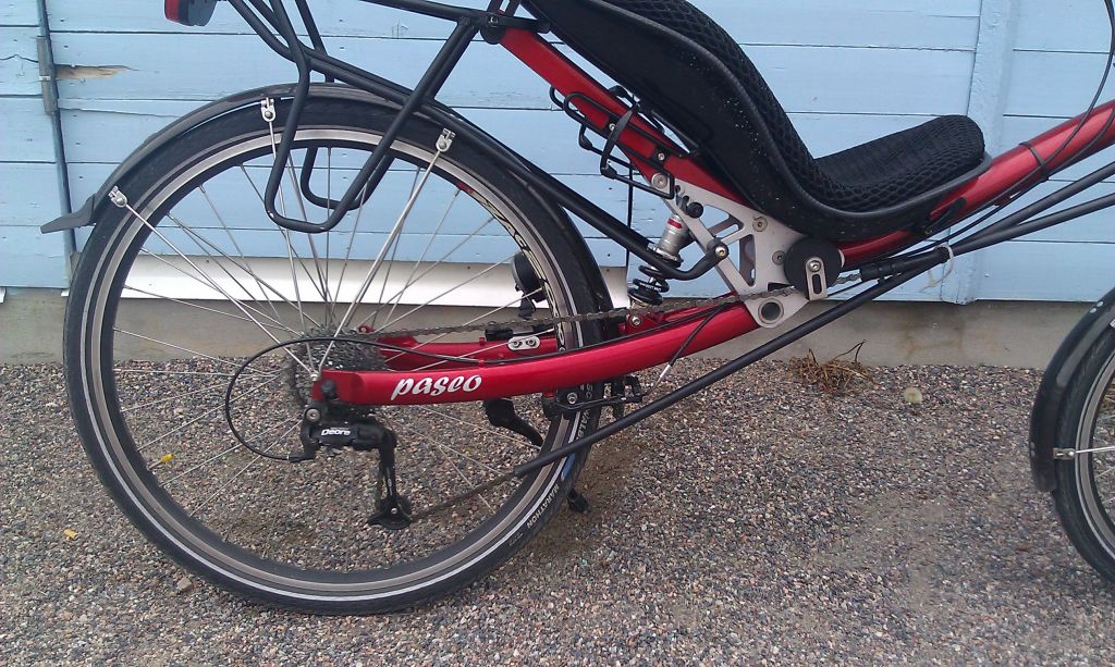

Rupesin just miettimään, että onkohan mulla tiedossa sama ongelma (joutunee ehkä vähän lyhentämään ketjuputkea):
Tällaisen ketjupesurin ostin: ja http://www.chainreactioncycles.com/Mode ... delID=5956
