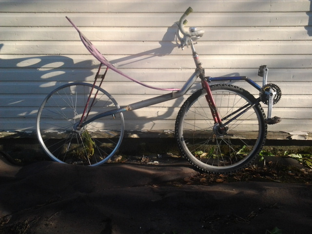

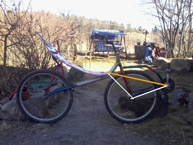

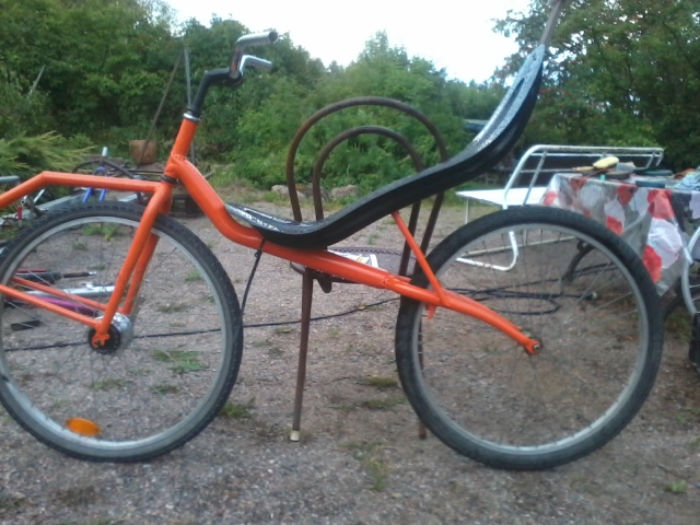

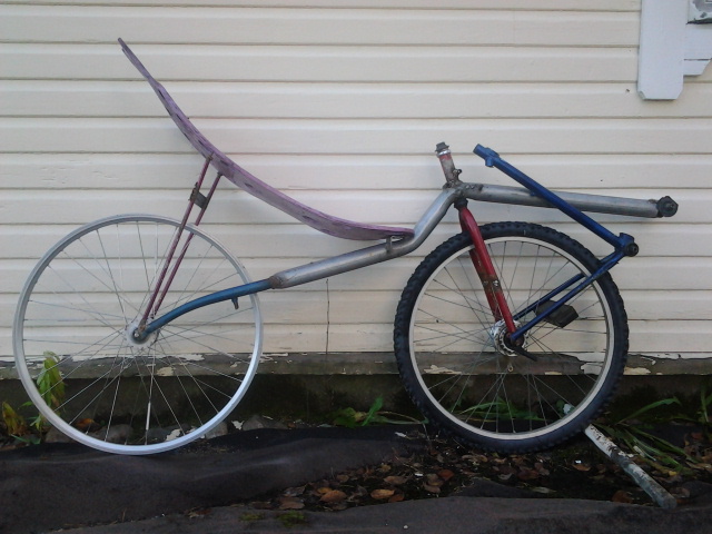

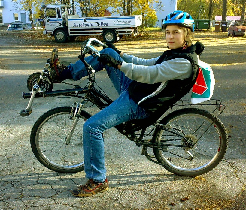

Aatellu jos tekis pojalle hesaan nojakin, semmosen helposti ajettavan , lyhyille matkoille ja asiointiin. Ei varmaan kauheen matalaa, eikä loivaa nojakulmaa.
Yhen iskunvaimentimenkin sain Jormalta Nokialla, kiitos siitä - joten vois tehdä ekan jousitetun nojakin.
Onko hyviä ehotuksia ?
Tavoitteena oli siis ketterä ja helposti rakennettava ja ajettava asiointipyörä kaupunkiolosuhteisiin.

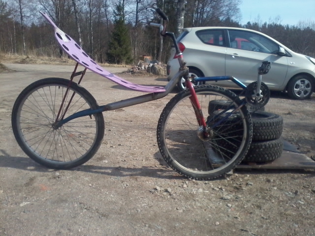

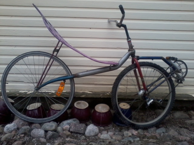

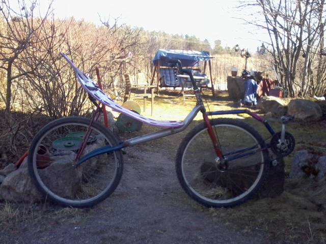

Tältä näyttää lopputulos huhtikuussa 2015
Akseliväli 101cm
keskiönkorkeus 48cm
penkin alinkorkeus 59cm
jättö n. 10cm
ohjauskulma n. 63astetta.

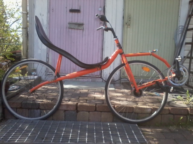

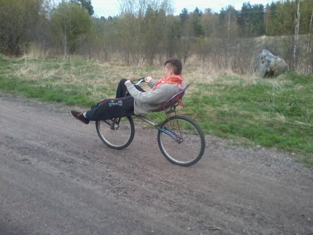

Pyörä ei oo vieläkään päätynyt Helsinkiin, vaan oon ajanu sillä ite yli talven. Osottautunut mukavaksi asiointipyöräksi, pikku matkoille.

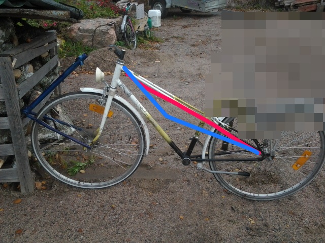

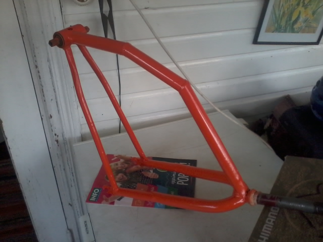

Entäpä modaaminen käyttämättä jääneestä aiemmasta nojapyörästä
Siitä se lähti
Tästä mallia
Kehittyy

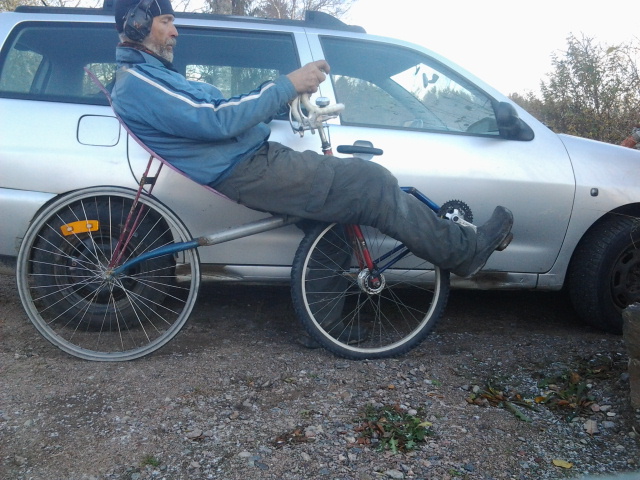

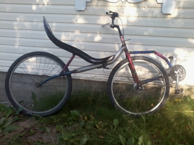

Tämähän alkaa olla toimiva. :)

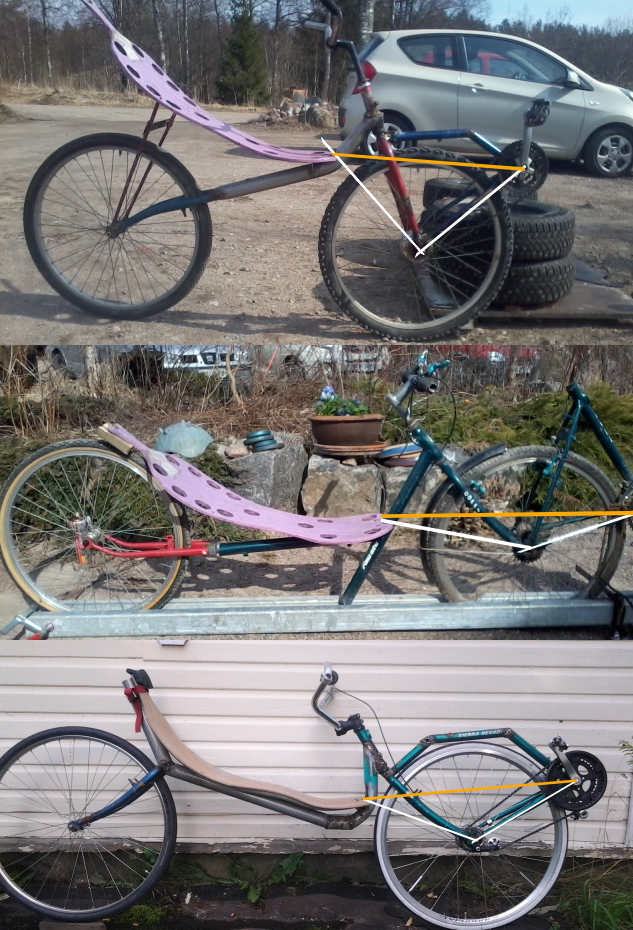

Vai onko mitat sittenkän kohdillaan. Verrataan aiempaan hyväksi todettuun.

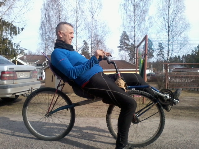

Alkaa olla jo aika hyvä. Helppo ajaa ilman käsiäkin. :)
LIsää mittailuja. Hyvältä vaikuttaa.

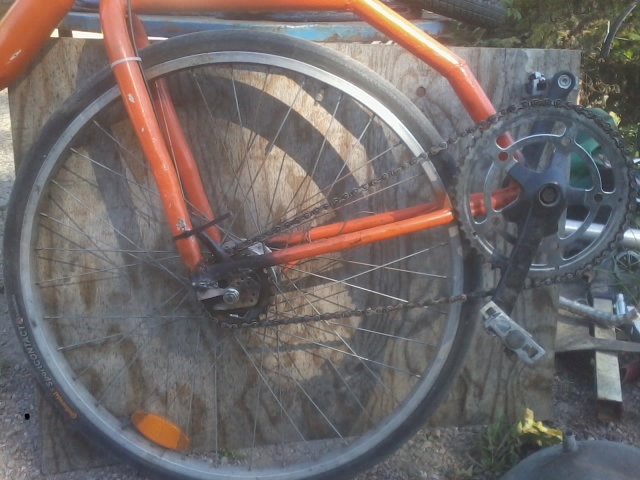

Uusi penkki ja vähän joustoa takapäähän
Tuotemerkki

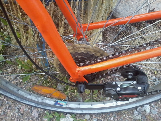

Ketjun kiristäminen napavaihdemallissa?
Ghost sprocket
Koeajoa

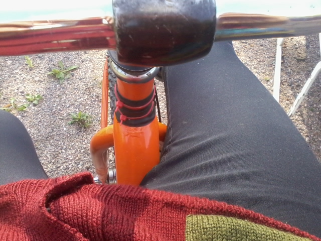

Haarukan olkapäät hälppii reisiin.

Valmis

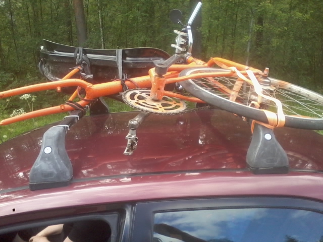

Kuljetusasento

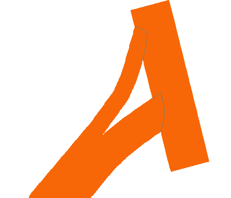

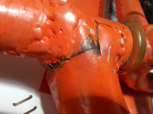

Vuosien käytön takia heikko paikka rungon ja emäputken liitoksessa väsyi
[urlhttp://www.nojapyorafoorumi.fi/viewtopic.php?f ... 255#p88113]Kuva[/url]
Korjausehdotus

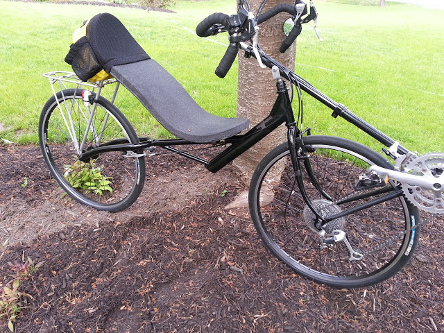

(Mielestäni) Paras kaupunkinojakin muototehdas on CLWB pystyhköllä ja pehmeällä istuimella. Tyyliin siis Spirit. Pienet renkaat eivät ole paras puoli, mutta kaikki muu lienee kohdallaan.
Re: Helsinkinojakki
Minäkin suosittelen clwb:tä tuollaiseen käyttöön
http://www.omanetti.fi/ninajukk/clwb.htm
Vähintään taakse kovan paineen kestävä bmx kumi tai sitte viiltosuojattu.

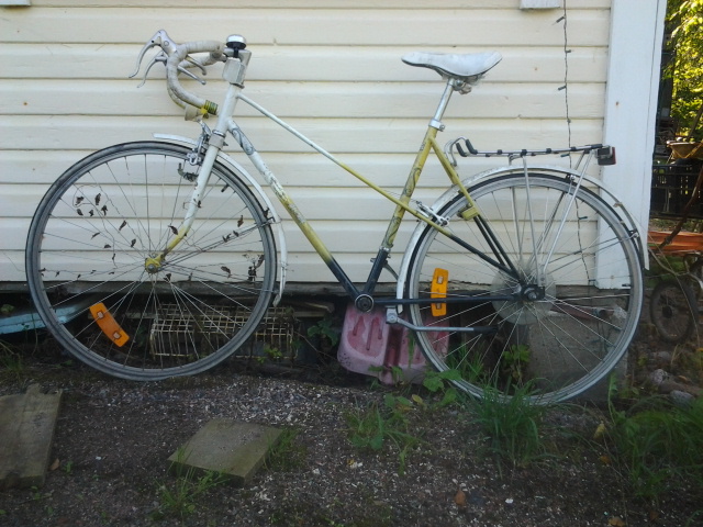

Re: Helsinkinojakki
Elä mene hienoa mixteä särkemään. Ota joku maasturi. Siivoa tämä baaripyöräksi.
Viestit: 17896
Re: Helsinkinojakki
Jaa, niin harvoin jos koskaan tarttee baaripyörää. Eiks nojakilla voi baarissa käydä ?
Onks mixte joku merkki ? Tuossa luki cashmir Madonna ? Siskon pihalta pelastin joskus.
