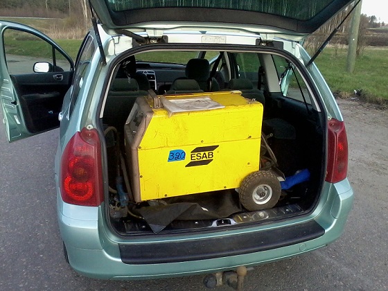

Projekti edennyt tämän verran:
Kaverin kans haettiin puoliksi Mig-hitsi. Turhankin järeä kone mulle, mutta kaverilla on tarvetta myös maatalouskorjauksille joten tähän päädyttiin. Vielä pitäs kaasupullo hakea. Jos löytääs pikkupullon käytettynä niin vois olla ihan sopiva meiän käyttöön.
