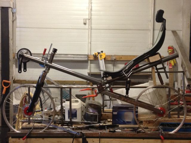

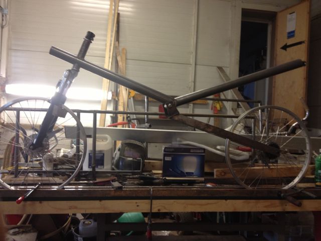

Tälläinen "terapiaprojekti" tällä kertaa... Tähän tarttis myös sen leveämmän poljinkeskiön. Pahoittelut huonosta kuvasta. Koitetaan ottaa parempia kuvia viikonloppuna paremmalla ajalla.

Tai sitten etuhaarukan jossa jousitus on Sinner Spiritin tapaan kaulaputkessa...
Tai sitten yksipuleisen etuhaarukan:

Tais löytyä keskiö ongelmaan ratkaisu... Kävin hakemassa motonetistä 127 mm keskiön ja siihen kun laittoi pyörätohtorin 152 mm kammet kiinni niin kampien sisäleveys on 175mm. Etujoustohaarukka on 162 mm leveä.
Samalla kattelin motonetin yksipyöräistä niin siinä on kammet tosi leveällä. Onnistuiskohan leveämmän keskiön tekeminen pyörätohtorin navalla?...

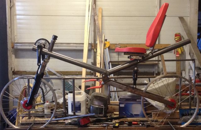

Pikkuhiljaa edistyy...
Penkki taitaa tulla vähän liian korkealle... Nyt 77cm + renkaat. Pöydän reunalla testailin, että 75cm olisi mulle aikalailla maximi. Penkkiä saisi kyllä laskettua, mutta keskiön puolella alkaa tilaa loppua. Sheldonin laskurin mukaan toi 34 hampainen saattaisi kyllä riittää, joten keskiötäkin voisi laskea muutaman sentin alemmaksi. Pitäisi kai sen verran hitsailla kasaan, että uskaltaisi istua päälle niin tietäisi paremmin...

Nimenomaan "terapiaprojekti" :D. Ei mulla tälle varsinaisesti tarvetta ole, mutta saa ajatukset työkuvioista muualle... Mä olen kanssa mieltynyt näihin pitkäpyöriin tuon Tw bentsin myötä :D ...

Eikö tuossa ole vähän rajusti joustovaraa? Vaikka kuvittelisi kumin ja lokasuojan taakse niin silti ainakin 20cm.

Joo onhan siinä liikaa tilaa... Tavoite oli saada penkki aika lailla keskiön korkeudelle ettei tule liian ahdasta.
eemeli kirjoitti:

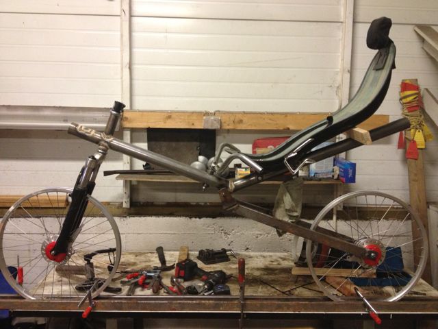

Ei tuossa taidakaan olla kauheasti liikaa tilaa. Puupalikan mitaksi sain 18cm...
Ehkä tän voisi tehdä näinkin. En mä kyllä tiedä...

Tuo näyttää nyt aika paljon samalta kuin mun maastonojakki. Niska & pää on juuri ja juuri taka-akselin etupuolella. Keskiö on parikymmentä senttiä penkin pohjaa ylempänä. Kammet ei ota eturenkaaseen ja ehkä kantapäätkään ei pahasti.
Kun keskiö ja penkki ovat vielä aika alhaalla on tästä tulossa helppo ajettava. Paitsi ehkä pehmeällä pinnalla (hiekka & lumi). Tykkään enemmän kuin edellisestä kuvasta.

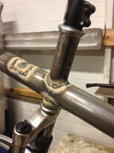

Syysflunssa iski tännekin. Kävin kuitenkin hallilla vähän askartelemassa. Hitsailin saumoja ja kaikkea muuta pientä...

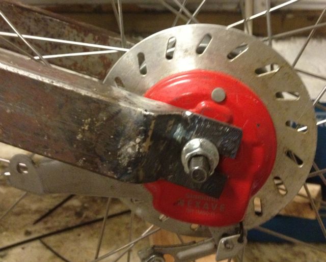

Paljon on näköjään keretty . Tuo takahaarukan taaksepäin avattu haarukanpää ei ole niitä turvallisimpia ratkaisuja. Siihen kannattas kehittää jonkilainen lukitus prikka . :wink:
Re: Eemeli4 (clwb24/24)
eemeli kirjoitti:
Siistejä saumoja.
Vuodet olen työmatkaa tuollaisella ajellut, vielä ei oo vaaratilanteita tullut.

Täytelankamiggikö?
Mikä tuo salaluukku tuossa etupuomin päällä on?
