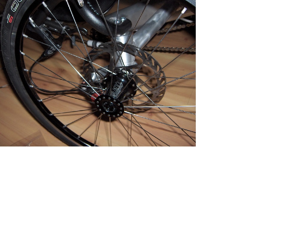

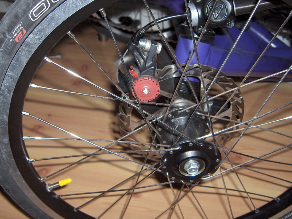

Mikä on yleinen käytäntö kolmipyöräisissä nojiksissa noiden parillisissa pyörissä pinnauksessa. Onko pinnaus tehty yleensä navan keskelle . Vai tois puoleiseksi . Jos toispuoleiseksi , niin kummalle puolelle ja mikä on tämä syy.
KPS
- Sisällöntuottajakokelas
- Viestit: 218
- Liittynyt: 22 Maalis 2012, 07:46
- Paikkakunta: Tampere, 3.7.2012 alkaen Södertälje, Ruotsi
Re: STERN 5
Nojanalle kirjoitti:Mikä on yleinen käytäntö kolmipyöräisissä nojiksissa noiden parillisissa pyörissä pinnauksessa. Onko pinnaus tehty yleensä navan keskelle . Vai tois puoleiseksi . Jos toispuoleiseksi , niin kummalle puolelle ja mikä on tämä syy.
Mulla liitekuvien mukaiset pinnaukset. Ekassa ulkosivulla pinnaus navan keskelle ja sisäsivulla kaksi yli ristiin (ei havaintoo onko asiallinen ilmaus). Alemmassa molemmat puolet 3 yli ristiin. Tuo jälkimmäinen lienee yleisempi, esim. Catrikessä näytti olevan samanlaiset (ristiinpinnatut molemmilla puolilla). Jos tämä toispuoleinen tarkoittaa ristiinpinnaamista, niin kai se johtuu levyjarrun kiekkoon kohdistavista voimista.
KPS
- Viestit: 14441
