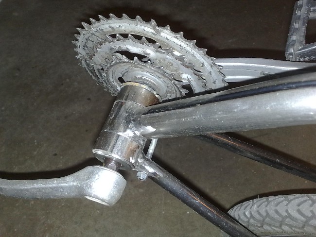

Tämä oli jäänyt mieleen jostain muinaisuudesta:
Katsoin alempaa kuvaa ja rupesin pohtimaan, että tuo vasemmanpuoleinen ketjuhaarukkahan on voimien kantajana ihan tyhjän pantti. EI sille puolelle tule kuormitusta juuri lainkaan. Kun tuo rakenne on noin sovelias, niin voisitko Sakari kokeilla, onko sillä mitään virkaa ja jättää sen pois ainakin aluksi. Säästyisi painoa ja ehkä vähän työtäkin.
Jäipä minulla kokeilematta useammastakin syystä toisen haarukan varren poisjättö. Ensinnäkin, kun oli niin ohutta putkea nuo ketjuhaarukat ja kyllä se hirvitti toisen poisjättö. Haarukoiden päissä olevien hylsyjen pysyminen keskiöputkessa oli hoidettu 6 mm läpimenevällä pultilla.
25102012 kampikeskiö.jpg (93 KiB) Katsottu 1809 kertaa
Yksipuolisen haarukan paikallaan pysyminen keskiöputkessa olisi pitänyt tehdä jollain toisella tavalla, ja olisi se jotenkin toisen poisjääminen näyttänyt jotenkin hepposelta.
