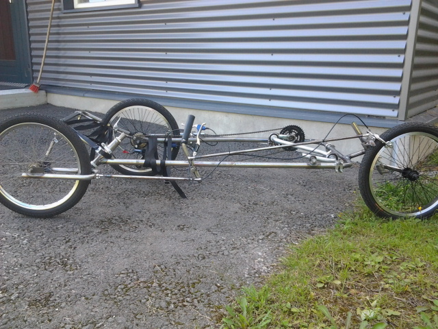

2013-08-04 14.03.03.jpg (180 KiB) Katsottu 7806 kertaa
Jos rakentamisen monimutkaisuus ei ole ongelma, suosittelisin tuota "kaksiraiteinen kolmipyörä oppilastyönä" ketjua. Luulisin ett kolmipyöristä paras myös hiekalla.
Materiaalinhan voi valita mielen mukaan, epäilen kuitenkin puurakenteisen keveyttä verrattuna teräsrunkoiseen.
