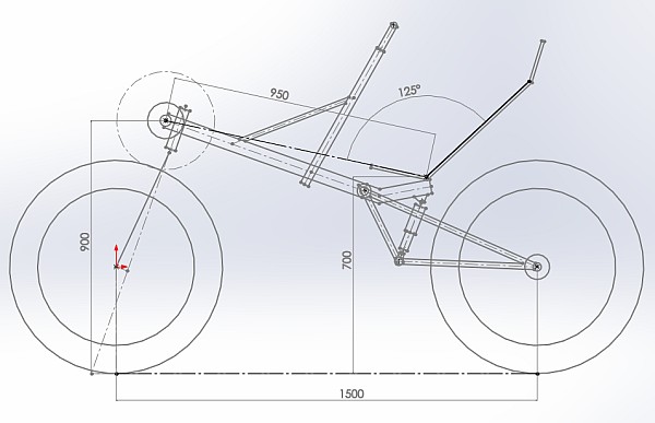

Kannattaa kiinnittää erityistä huomiota ketjulinjaan kun suunnittelet runkoa. Muuten käy helposti niin että läskit mahtuu alle, mutta ketjua ei saa kulkemaan ilman että ottaa renkaaseen jatkuvasti.

Alla hahmotelmaa. Ei mikään linjakas kaunotar, mutta sellaista tuskin saakaan tuollaisesta epäsuoralla yläohjauksella varustetusta.
Läskipyörätyyliin keskiöputki olisi 100 mm leveä normaalin 68-millisen sijaan. Ei mahdu muuten kammet ja kengät etuhaarukan ja -pyörän sivulle.
Takajousitusta ajattelin yksinivelisenä ilman ylimääräisiä linkkuja.
Kuvassa runkoputken halkaisija 50 mm, ehkä aavistuksen pienempikin riittäisi.
Mistäs löytyisi 50x1,5 putkea? Parissa "lähikaupassa" näkyy olevan vain parin millin seinämällä.

Ketjulinjassa on hyvä ottaa huomioon avovaihteistossa renkaan suurempi leveys, ehkä optimaalisempi on hankkia 135mm:n normaalin takanavan sijaan 170+ leveä johon vanne puolataan keskelle laippoja ja ketjut mahtuvat paremmin kulkemaan suoraan renkaan ohi. Kun vielä keskiön leveys kasvaa 68 -> 100mm niin vetopuolen taittopyörän saa sopivasti sivummalle ja silti ketjulinja on kutakuinkin suora keskeltä keskelle (mutu).
Mitä tulee vaihteistoon, jos joutuu uudet osat ostamaan niin itse voisin ehkä harkita jopa 1x10 pohjalta. Läskillä tuskin niin kovaa pääsee että isompaa etulehteä tarvii, 30-32 piikkinen eteen ja 11-34 tai -36 taakse.
