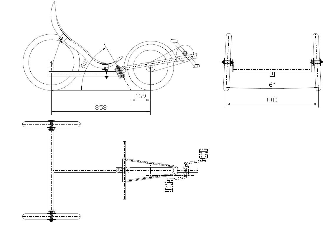

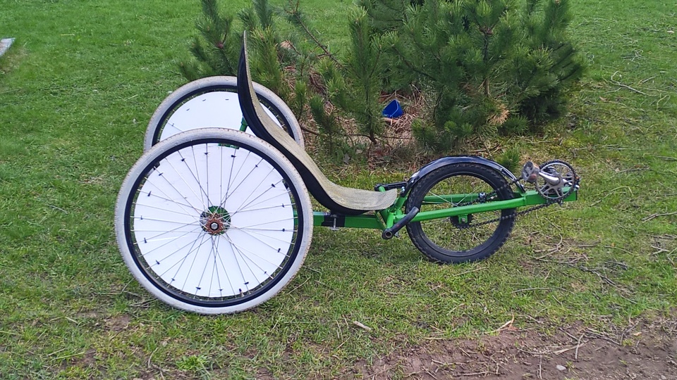

Tässä tuumin että nuoriso pitäisi tutustuttaa nojapyöräilyyn. Mielestäni sen pitäisi olla helppo, hauska ja kevyt polkea - Miniversio Hipparion/Pythontrike tyyppisestä saattaisi toimia. Sanoista tekoihin, tuossa vähän piirustusta:

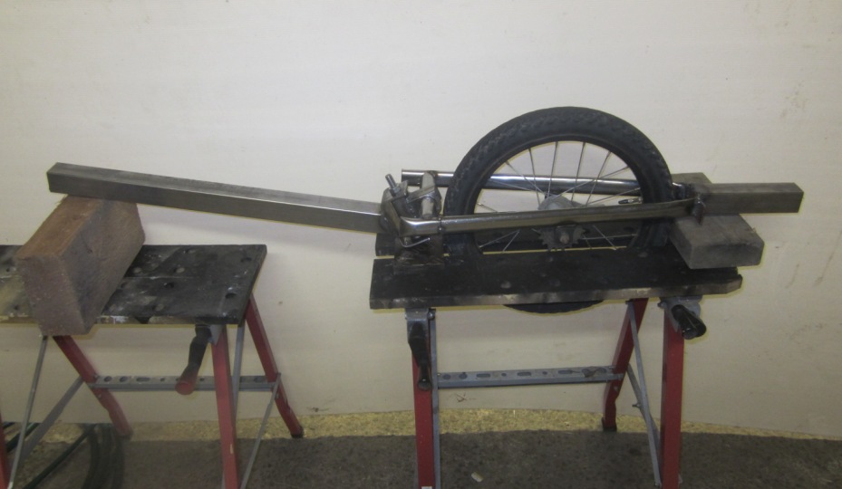

Ja tähän vaiheeseen on edetty:

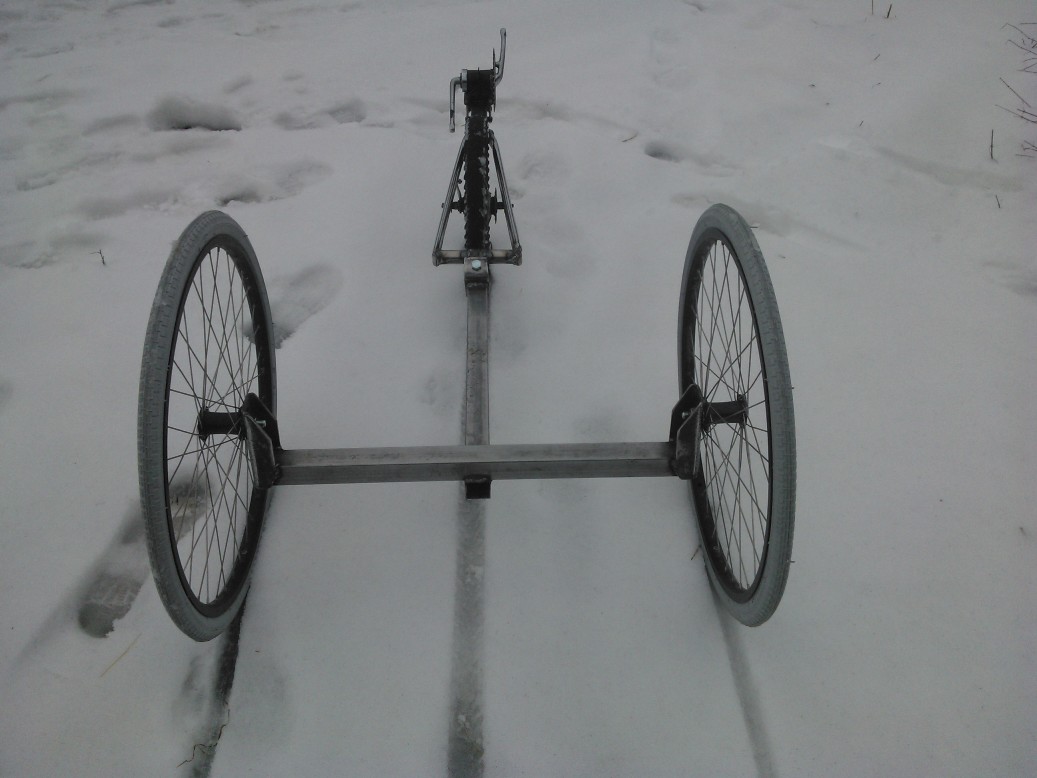

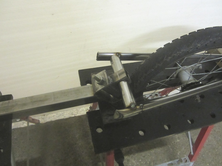

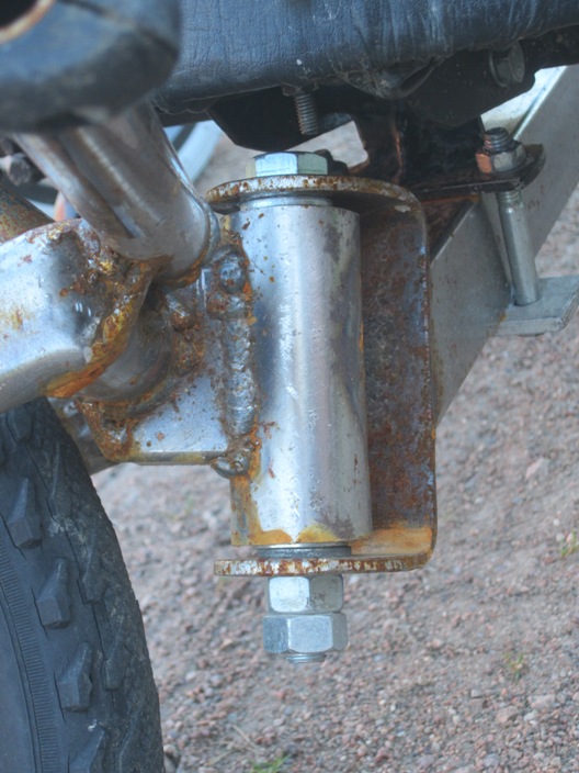

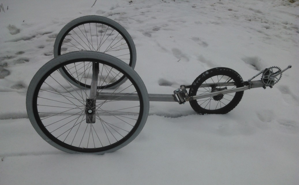

Muutaman tunnin työn jälkeen tämä on saatu pyörilleen. Takapyörät ovat 37-540 ja edessä 47-305. Renkaat löytyi paikallisesta, muttei sopivia sisuskumeja. Veikkaan että 507- kokoiset kävisi paremmin kuin 559:t jollei oikeankokoisia löydy. Pyörätuolin kiekoissa ei ollut laakerien välissä holkkeja. Lisäsin ne koska laakerointi kestää siten paljon paremmin. Täytyy vielä miettiä minkälaisen penkin laittaisi.
Takapää
Takapää
Keskiö
Keskiö
Sivusta
Sivusta

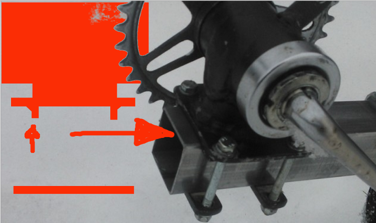

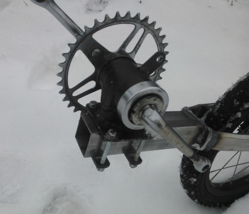

Kuvittelenko vain näkeväni, vai onko tuossa keskiönkiinnitysjalassa tukilatat neliöputken kylkiä vasten.
Laitoit takapyörät suoraan. Esko esitti hyvän perustelun, miksi pitäisi olla muutama aste camberia. Varsinkin lasten ajamana nuo takapyörien navat / akselin päät raapivat ovenpieliä ym. Jos laittaa camberia, renkaan reuna estää navan / akselin törmäyksen seiniin ja ovenpieliin.

Kiinnike on juuri sellainen kuin piirsit. Hyvä ettei itse tarvinnut.. :)
Vaikka ei siltä näytä, takapyörissä on camberia 3 astetta. Voisi olla enemmänkin, pitääkin tarkistaa että kumi on napaa ulompana.
Heh, aika vähistä merkeistä tuo rakenne paljastui. :D
Camberi catosi cameran perspektiivivirheeseen. :)

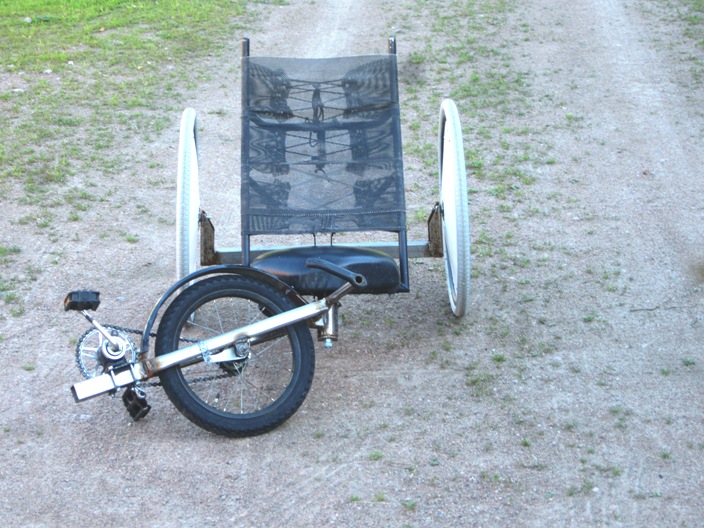

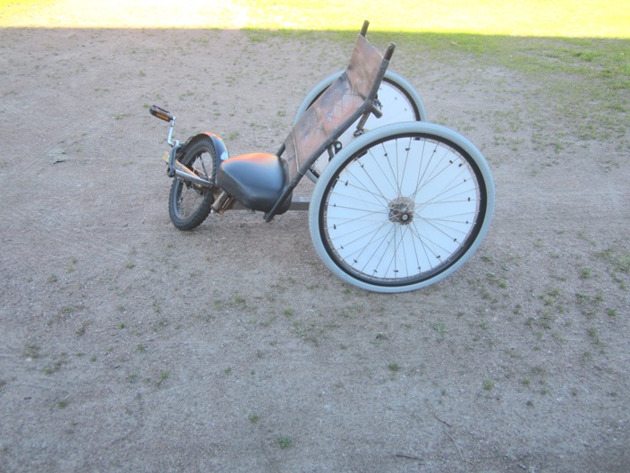

Tämä olikin helppo saada ajokuntoon, koska vaijereita ei tarvinnut viritellä eikä edes ohjaustanko ole välttämätön. Todellakin, helppo oli ohjata jaloilla - vaimokin osasi heti. Kyllä tällä voisi kuvitella ajavansa ihan samat ajot kuin tadpolellakin. Siis jos olisi enemmän vaihteita ja paremmat jarrut. Perusteellisemmat testaukset tehdään sitten kun kelit sallii. Pinnasuojat täytyy laittaa ainakin sisäpuolelle.
Ensitesti
Ensitesti

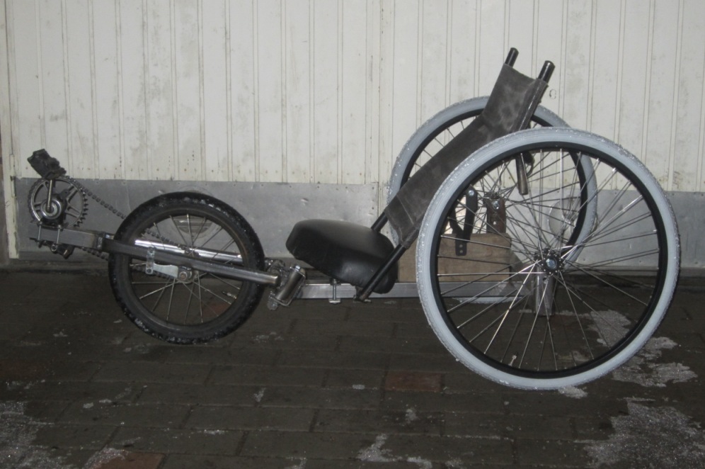

Paljoko painaa verrattuna tekemiisi tadpoleihin.

18,3 kg, tässä vaiheessa kevein tekemistäni. Kun alkaa varustamaan niin painoa tulee monta kiloa lisää. Tadpole painaa kaikkine sivulaukkuineen 27,5kg. Jos ne poistaisi, olisi 22-23 kiloinen.

Joo, sillä kysyin ku lapsille painolla suhteellisesti suurempi merkitys kuin aikuisille. Kevyt konseptihan tämä on, tässäkin kaksi isoa kiekkoa...

Jos tästä vähän kertoisi. Mukulat on tehneet testiajoa innokkaasti, jopa niin että on pitänyt vähän hillitä. Keksivät tietysti että taka-akselin päällä voi olla apukuski potkimassa lisävauhtia :roll: Tuotahan voi aikuinenkin ajella, säätövaraa on runsaasti. Kaikki kokeilijat ovat osanneet lähes heti ajaa, iästä ja sukupuolesta riippumatta :wink: Muutamat lipatkin on otettu, ei tarvinnut edes laastaria koska hiljainen nopeus. Tavoite oli tehdä härveli joka sopii pihalla pyörittelyyn. Kokemusten perusteella sopii mainiosti. Harmittava ominaisuus on keulan kääntyminen linkkuun ilman kuskia. Hankaloittaa taluttamista. Tähänkin auttaisi se ohjausiskari.
Re: Kermit - trike jangstereille
Taluttaminen on helppoa kun otat toisesta polkimesta kiinni ja kannat perässäsi. Voi vetää, peruuttaa ja kääntää pienessä tilassa.

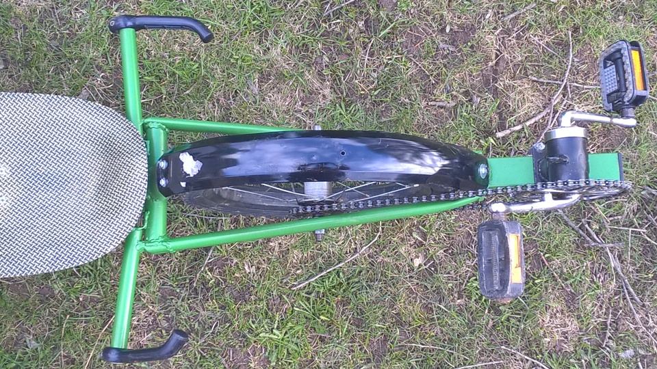

Tältä näyttää valmiina.

Onpa hieno!
Mahtuisiko tuohon 3x406 kiekot. Olisi oikea jokamiehen nojapyörä. Ja itelle ja muille pitempijalkaisille sitten 3x559-mallinen. :D
PS. Nyt vasta älysin tuon värin. - Kermit. :mrgreen:
