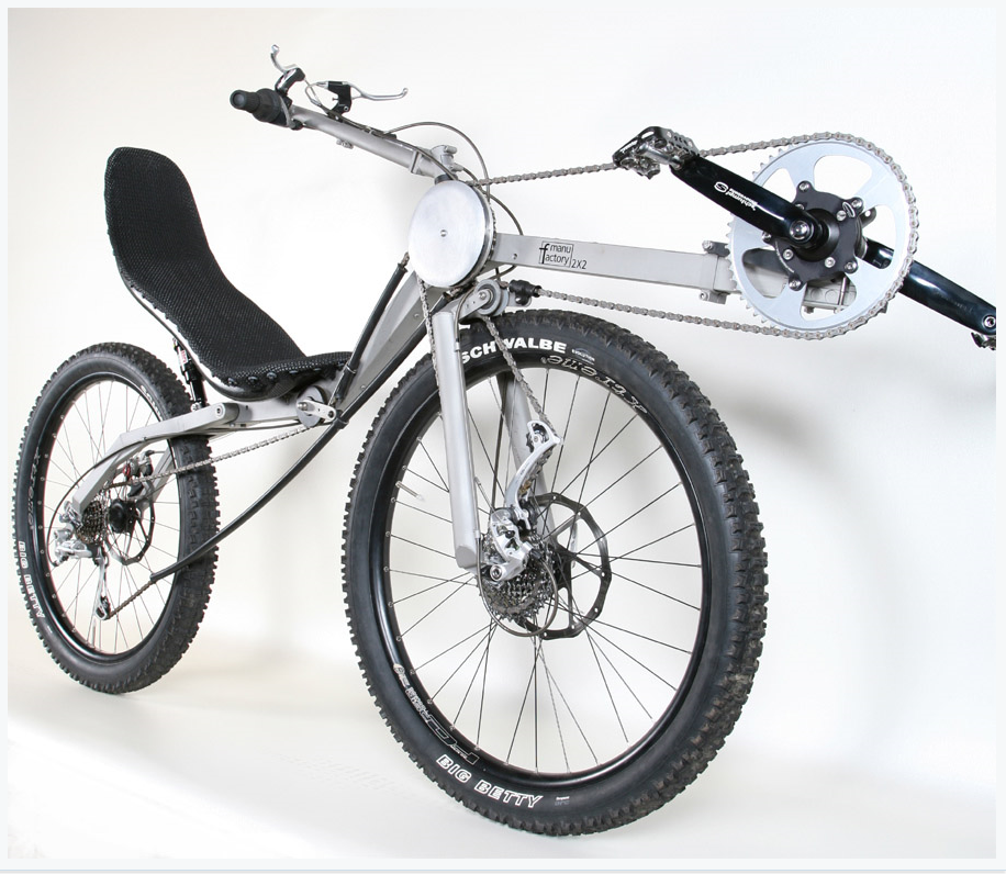

En tiedä onko tollasia aikasemmin täällä näkynyt?
Ekassa "nestevälitteinen":
http://forums.hydraulicspneumatics.com/ ... 8731011313
ja tokassa ketjuvälitteinen:
http://www.velomobilforum.de/forum/albu ... ntid=39110
Linkki edellyttänee rekisteröintiä, tuossa yksi printscreenillä otettu kuva

Ei oo vielä meillä tehty. Puhuttu vasta :) Kuudeeta kateltiin kesällä josko siitä tekis 2 vetoisen.

Onko tuo ketjuvetosen runko sen verran ohut ett siihen mahtuu 2 rissaa? Vähän ahaspaikka yhellekin.
Re: kakspyörävetosia
Saattaa vaatia miehisemmän kuskin ja ehkä enemmän Q-arvoa kampisarjalta. Tuossa justiin kävin sunnuntaina sitten kesäkuun ajamassa lowracerilla ja jos siinä olis noinkin leveä ketjujärjestely niin mun polvet ottais itteensä liian leveän ajoasennon.
Muuten ihan mielenkiintoinen ratkaisu. Etenkin jos tuon takavedon voisi kytkeä kovempivauhtisessa menossa vapaalle. Konstruktio näyttää asialliselta ja kohtuulliselta tehdä mutta painoa sillä lienee reippaasti enemmän kuin mitä kahdesta takanavasta vaihteistoineen ja ketjuineen tulee.
Innolla odotan että joku tekee ja ehtisi testaamaan talven liukkailla. Mitä niihin tulee niin aivan minimaalisen vähän suti lowracerin takapyörä tuolla lenkillä vaikka sillä painoa on vain 38% / 31 kg ja alla Schwalbe City Cruiser 28-622 gumes. Samoin edes Furious Fred 50-622 slikseillä ei takavetonen (62% / 56 kg) maasturi sutinut ja pidon puutteesta ei eteneminen jäänyt kiinni kuin korkeintaan alkutalvesta kun metsässä ajelin Contin 37-622 kitkarengas takana.

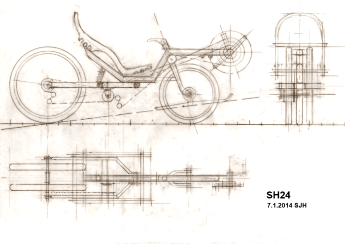

Hasella on tuommoinen laitos, eturengas raapii sähkön voimalla.
Voisin laittaa SH24:stä 3-vedon laittamalla myös etupyörän vetäväksi:
