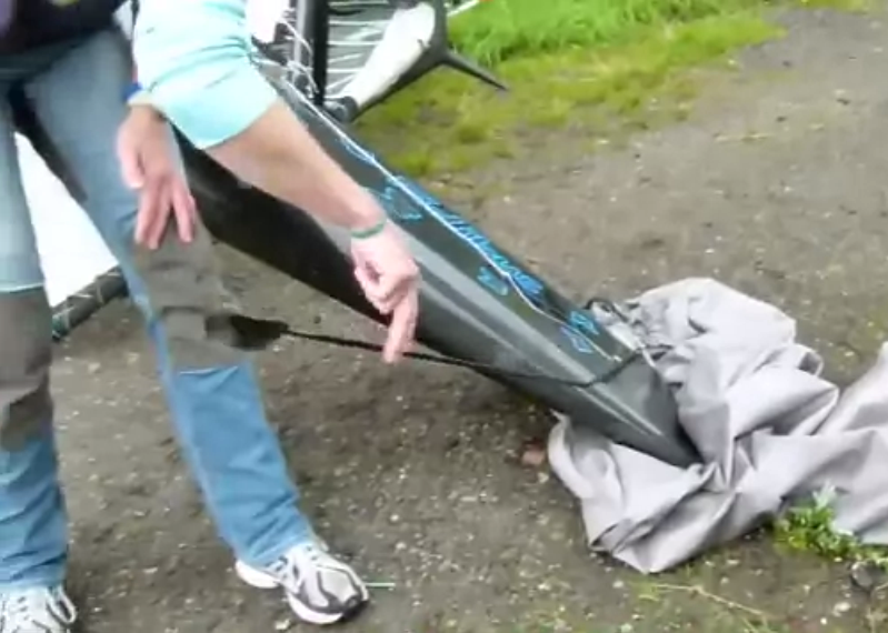

Pitää, tämä on niin mielenkiintoinen, ettei pelkkä kehuminen riitä. :D
Se, kun menee tasaisesti on tason suhteen automatisoitu. Keulasta roikkuu ruoto, joka kääntyy pystympään, kun mennään ylhäällä ja taipuu taakse, kun keula uppoaa. Tuo todennäköisesti ohjaa korkeusperäsintä. Ilman tuota on aika sukeltelua. :D

http://m.youtube.com/watch?v=P_EpOyX-wDI
Meinaatko Jori ett tuo keulasta roikkuva "koysi" saataa korkeusperasinta ?
Viestit: 14433
Re: venesuunnittelukilpailun antia
Sitä juuri epäilen. En tiedä, mutta jos itse tekisin tuollaisen, noin minä ratkaisisin tuon piching- ja korkeudensäätöongelman Katsopa tarkasti vaikkapa kohdassa 50 sekuntia. Kovin jäykästi liikkuu köydeksi ja osoittaa vinosti sivulle kallellaan olevassa veneessä. Ei kuten normaali köysi painovoiman suuntaan. Kohdassa 1:46-1:50 näkyy myös tuon säätöongen yläpää ja siihen kiinnitetty vaijeri, joka lähtee taakse.

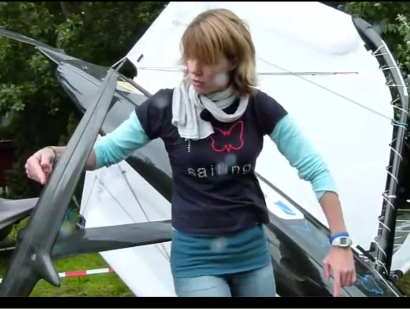

ED
Tässä videossa tyttö selostaa kohdasta noin 2 minuuttia, miten homma toimii. Kuten huomaatte, tässä on etuohjaus. :)
ED2
Hauska huomata taas, että laitteen toiminnan saattaa mielessään nähdä, ennen kuin on nähnyt mitään. En ollut nänyt ikinä tällaista laitetta ennen tuota Ollin suunnitelmasta kertovaa viestiä. Aqua Skipper oli lähin vastaava. Olin kuitenkin 90-luvun alkupuolella suunnitellut purjelautaan vastaavaa systeemiä ja osin rakentanutkin. Kesken jäi tekele, kun hiilikuitu oli tuolloin aivan törkeän kallista, mutta oppi jäi ja sain kurssista "Teollinen muotoilu" suorituspisteet. :D
