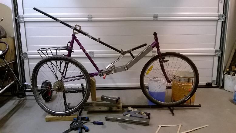

Toissakesänä jo noja-aiheesta kiinnostuin ja liimailin Kempillä vanhoista pyöränraadoista 28"+20" pythonin, opin sillä jopa hieman ajamaan vaikka tuskien taival se oli. Ko.kulkine on edelleen tallessa, turvassa tallin vintillä. Kuvia en tähän hätään löytänyt, ehkä myöhemmin.
Viimeisin kokeilu on sitten (toivottavasti) stabiilimpi ohjailtava.
hahmotelma 01.JPG (99.62 KiB) Katsottu 5937 kertaa

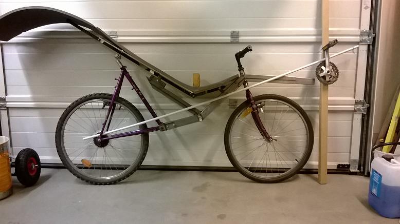

Tavoitteena on siis kokeilla EDULLISESTI miltä tämä pyöräilyasento alkaa tuntua. Tarkoitus on päästä ajamaan rauhallisesti ja miellyttävässä ajoasennossa kevyttä retkipyöräilyä lähialueille.
Kaiken mahdollisen haalin vanhoista pyöristä, kuluneita ja rumia osia, mutta pääasia että toimii.
Tulossa yläohjaus ja takahaarukkaan tehdään varaus jousitukselle (esim. Bilteman kumityyny), aluksi mennään kuitenkin ilman. Rungon neliöputki tais olla 2mm seinämällä, parempaakaan ei nyt tallista löytynyt. Emäputki on nyt mallia "teleskooppi" (25-30cm) ja ihan tarkoituksella.

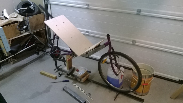

Penkinrunkoa eilen mallailin, vanha vaatenaulakko sai toimia elinluovuttajana. Ensin mallaillaan mittoihin tuo istuinosa, senjälkeen etsitään pituutta tuolle selkänojalle, ja vasta sitten katkaistaan ylimääräiset pois ja mietitään hartia-/päätukea. Penkkiin tulee taustaksi vaneria ja tarvittavat muotoilut teen finnfoam/solimate levystä kuumalangalla leikkaamalla.
Polkimille on tarjolla 40x40x1,5 putkea aisaksi. Kulmasta ja etäisyydestä ei ole vielä tietoa, mutta niitä etsitään kunhan penkki alka löytää oman paikkansa.

Tervetuloa. Ihan toimivalta ja järkevältä pyöräprojektisi vaikuttaa.
Re: edullinen kokeilu
Tervetuloa foorumille !
Dzeipas kirjoitti:
Valehteleeko silmät vai mitä tuolle takarenkaalle on tapahtunut, se kun näyttää takaa venähtäneeltä... jos niin on niin suosittelen suoran ja keskellä napaa olevan kiekon käyttöä jigissä jotta laitoksesta tulee kokonaisuudessaan mahdollisimman suora :).
Tuo etuhaarukan kulma näyttää ehkä vähän pystyltä mutta kuvakulma tms saattaa hämätä...
Tuo jigiin nojaava takarangas on vain antamassa mulle kuvaa kokonaisuudesta (kun näytön ääressä katselen mittasuhteita), oikeesti haarukka on kyllä kiinni jigissä:
Kuten aloituksessa mainitsin, kyseessä on EDULLINEN kokeilu, eli olen näitä pyöriä keräillyt kierrätyslavoilta, ja yleensä jompi kumpi rengas on poljettu vinoon. Anyway, on mulla suorakin rengas odottamassa. Tuo kiero rengas jääköön aihioiksi, ehkäpä opettelen joskus vaihtamaan kehän ja rihtaamaan renkaan käyttökelpoiseksi.
Kiitos tuosta etuhaarukka infosta, juuri tätä tältä foorumilta odotinkin. Kulma muuttuu jos "nostan" takahaarukkaa, mutta äkkiä tuon emäputken hitsisaumankin aukaisee ja muuttaa kulmaa jyrkemmäksi.

Dzeipas kirjoitti:
Jyrkempi=pystympi. Jos tuota haluaa lähteä parantamaan niin pitäisi vähän loiventaa. On varmasti ajettava tuollaisenaan, mutta vakio haarukalle paras kulma on vakiopyörän kulma.
Piirsin kuvaasi tärkeimmät linjat joiden avulla määritellään hyvä keulakulma.
Vihreä viiva on maataso
Oranssi on etuakselin kohdalla oleva pystyviiva ja
Punainen on emäputken suuntainen viiva
Jättö on punaisen ja vihreän viivan risteyksen etäisyys oransin ja vihreän viivan risteykseen. Jätön tulisi olla 3-5cm ja niin että punaisen ja vireän leikkauspiste on oranssin ja vihreän leikkauspisteen etupuolella.

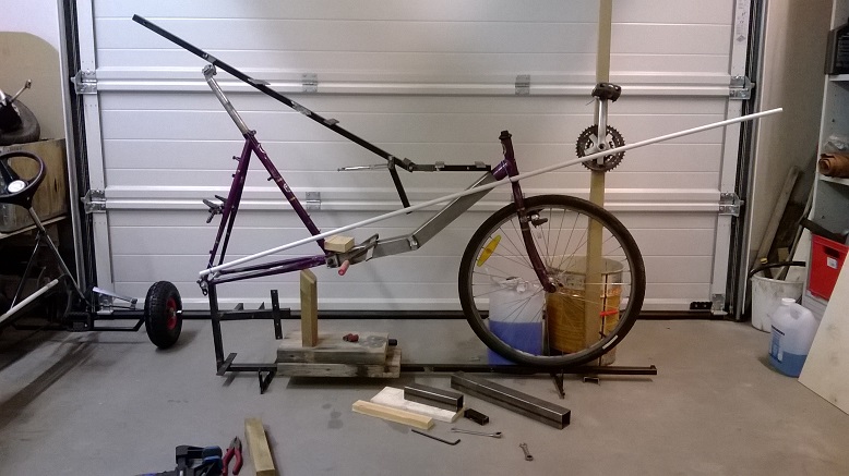

Kas niin, ei kannattas olettaa mitään.... voi tulla "emämokia" emäputken sijainnin suhteen :lol: Oletin sen kuvaavan pyörän runkoa, enkä tuota "ohjainakselin putkea"... mutta taas on viisastuttu, kiitti!
Hääräilin taas tallissa, nyt on rungon asento ja kaikki kulmat muuttuneet.
penkki paikallaan.jpg (145.65 KiB) Katsottu 5825 kertaa
Lisäksi jatkoin tuota penkkiaihion työstöä, leikkelin vaneria ja hitsailin korvakoita.
Istuinosa on 15mm (25cm x 35cm) ja selkäosa 12mm levyä (65cm x 40cm), reilusti siis työstövaraa joka reunalla. Parhaiten se näyttää sopivan (ylemmän kuvan mukaisesti) n.75cm korkeuteen ja about vaakaan, nivel suunnilleen rungon kulman kanssa samalla pystylinjalla. En vielä hepannu kiinni, ajattelin ensin laittaa teille kokeneemmille kommentoitavaksi. Lisäksi voisitte antaa vinkkiä tuosta poljinkeskiön oikeasta paikasta ja korkeudesta. Laitan kyllä riittävän pitkän putken että on säätövaraa. Ai niin, kuljettaja on pystysuunnassa 185cm.
Bilteman 16mm sähköasennusputki mallintaa ketjulinjaa, samaa putkea käytin tuossa vasemmalla näkyvässä lasten polkutrikessä suojaputkena...ja tulen käyttämään samaan tarkoitukseen myös tässä projektissa. Penkin alle taitaa tarvia sellaisen ylimääräisen rullan jossa on hammasratas (mikä ikinä onkaan oikealta nimeltään).

Dzeipas kirjoitti:
Jotenkin penkki on mukavempi kun istumaosa on vähän taaksepäin kallellaan, ei ihan vaakasuorassa. Jos taas on liian kallellaan nii sen etuosa painaa reisiä ja jopa estää verenkiertoa polkiessa.
Kammet taitaa tulla väkisinkin oikein kun katsot että ketju mahtuu menemään ja poljin ei ota kääntyvään renkaaseen. Kantapäiden ottamista ei kannata yrittää näin isorenkaisessa vältellä.
Ketju ohjureista ja ohjainrullista puhutaan. Jos sellaisen laitat ketjun veto-, eli kireälle puolelle niin syytä olla jämerää tekoa eikä joustavaa(esim. rullaluistimen rengas) materiaalia.

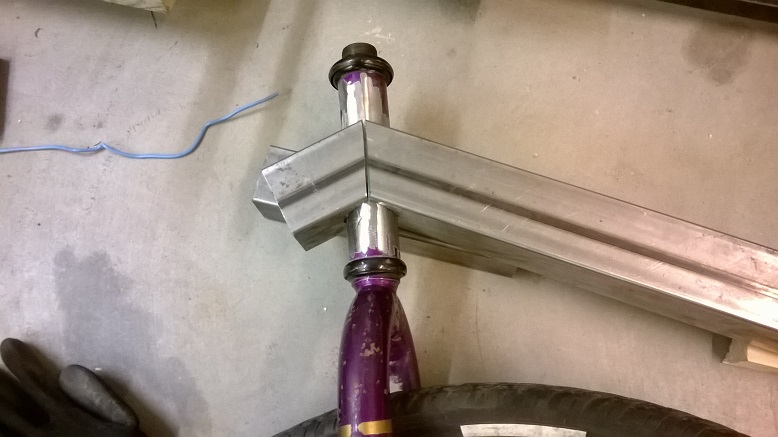

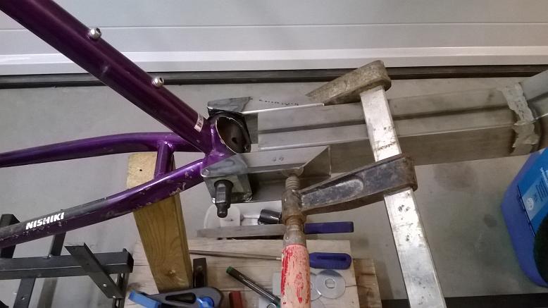

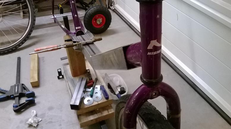

Se rungon teleskooppi-idea ei ollu mistään kotosin...ja puomi polkimille olis istunu vähän oudosti emäputkeen. Teleskooppi siirtyy nyt eri paikkaan, eli polkimien säätöön (sisäputkeksi tuohon mahtuu sopivasti 45x45). Runkoon tulee nyt ylimääräinen jatkos (ja hitsisauma), mutta tässä kokeilussa sen ei anneta häiritä :)
uusi liitos.jpg (129.42 KiB) Katsottu 5702 kertaa
Penkin laitoin tallin lattialle ja säätelin sen sopivaan kulmaan, eturauna hieman ylös... ihan hyvältä tuo vaikutti.
Mietin että katkaisen tuosta takahaarukasta hieman penkkiputkesta pois, reilu puolet. Kun sitten taittaa nuo ylemmät tuet enemmän vaakaan, onko vaarana että siinä alkaa ketjut raapimaan tai kulkemaan liian läheltä? Riskiä voi tietenkin minimoida jos noihin putkiin tekee sen taitoksen hieman ylemmäs, vaikka 5cm sieltä pyörännavasta.

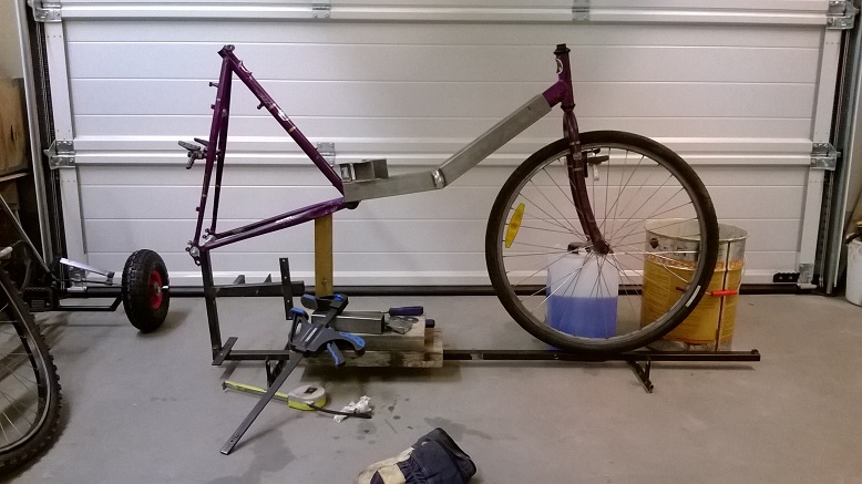

No nyt projekti seisoo jo omilla "jaloillaan". Takahaarukan nivelöinti pultattu paikalleen ja selkänojan alle jatkettu runkoa. Penkki on rungossa kiinni vasta parista kohtaa. Solumuovia penkille ja pääsin kokeilemaan jo istumista :D . Oletin aluksi että poljinkeskiö tulee turhan lähelle ja että kammet osuu pahasti renkaaseen. Koeistumisen jälkeen näyttää että etäisyys tulee olemaan riittävä.
Seuraavaksi ajattelin tehdä ohjaustangon ja sille sopivan varren. Se taitaa olla useasti näissä yläohjatuissa ylöspäinkääntyvää mallia? Kyytiin nouseminen voi muuten olla aika hankalaa. Nivelpisteen teen alkuperäisen ohjautangon paikalle ja ohjausvarteen alaspäin tuki jossa hahlo. Kuvassa näkyy paikallaan irtoholkki jonka hitsasin parista prikasta ja putkenpätkästä. Käsien asento taitaa olla aika mukava jos itse ohjaustanko on muodoltaan kuin "A"?

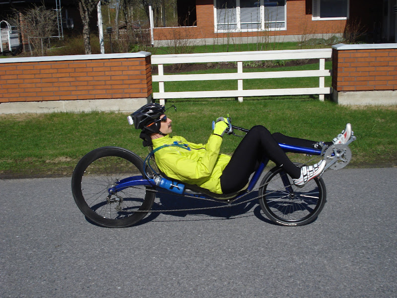

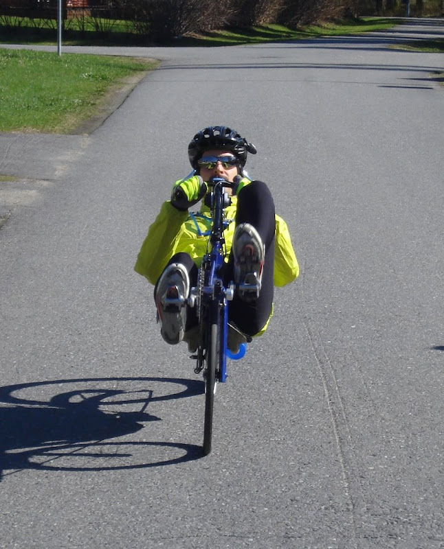

Tässä vähän näitä mun hamsteritankovirityksiä, lowracerista:
Ja yllä sitten yhdessä tyttären kanssa, hänellä siis MetaPhysic. Kummallakin on viritetty tuo stemmi ja tanko niin että kyynärpäät tulevat sivulta enemmän kylkiluiden päälle, kuitenkin niin ettei tanko vielä peitä näkökenttää liikaa. Tanko antaa juuri ja juuri riittävästi tilaa ettei reidet/polvet osu tankoon tai jarrukahvoihin.
Tätä ajoasentoa on optimoitu reipas vuosi ja on osoittautunut sekä mukavaksi, hyväksi hallinnan kannalta ja kohtuullisen aerodynaamiseksi.

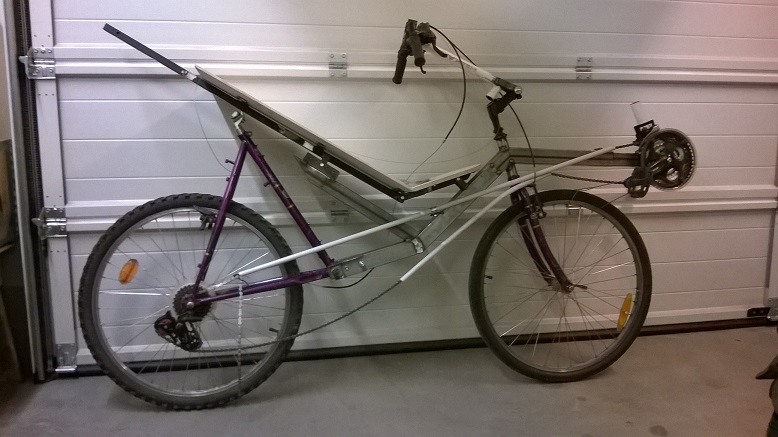

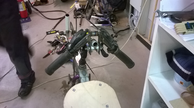

Pääsin pitkästä aikaa talliin hääräileen. Parin päivän aikana on päästy ohjaus viritteleen paikalleen, istuinta muotoiltu, etujarru toimintakuntoon, polkimet paikoilleen, vaihtajat suurinpiirtein omille kohdilleen jne. Viimeisimpänä ketjujen asettelu...joka tyssäs siihen kun B..teman ketjutyökalu laukes.
Se hamsteritangon suunnittelu oli tosiaan helpoin kuten Jukka neuvoi. Otin hilut käteen ja istuin kyytiin, velipoika otti pari mittaa ja taas jatkettiin. Tein teleskooppiversion istuinputkesta (löytyy säätöjä joka suuntaan). Putken alkuun jätin alareunaan pienen pätkän haarautuvaa runkoputkea stoppariksi. Lattarautojen väliin laitoin vielä putkea pätkän...jos vaikka jotain mittaria tarvii asentaa.
Ketjun kanssa meni vähän jo miettimiseksi. Aluksi ajattelin tehdä rissan 1-vaihteisen takahammasrattaasta, mutta lopulta päädyin putkeen. Kun vetopuoli on kireällä, ketju ei hankaa etuvaihtajaan eikä tuo linja muutenkaa näytä pahalta, paitsi että pitkähän tuo putki on ja joutunen vähän lyhentään... mutta entäs paluupuoli? Tuohon taitaa joutua tekemään sen rissan, tai kaks. Lisäksi takahaarukan nivelakseli, eli se alkuperäinen poljinkeskiönakseli, on sen verran pitkä että se pyrkii haitolle.
ketjuja paikoilleen.jpg (143.61 KiB) Katsottu 5411 kertaa
Kuinka tehokkaasti ketju tuolla paluupuolella "syö" ohjuriputkia (joo, materiaaleja voi olla satoja)? Mietin sellaistakin vaihtoehtoa, että otan 2kpl n.20cm pätkää tuota samaa sähköputkea ja teen taittojousen kanssa käyrät. Toinen etuhaarukan kohdalle ja toinen suurinpiirtein tuohon missä kuvassa oleva alempi putki päättyy.... eli renkaiden puoleen väliin. Onko hyviä vinkkejä jostain muusta ratkaisusta? Polkimien korkeus suhteessa penkkiin on koeistumisessa vaikuttanut hyvältä. Mutta etuaisa on vain parista kohtaa hepattu, eli helposti nostettavissa jos se on ketjun linjauksen vuoksi tarpeen.
