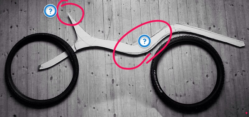

Kävin just kaupassa. Mennessä oli 12 euroa rahaa ja tullessa alle euro. Tällä budjetilla rupesin tekemään luonnosta henkisesti kevyestä kilpurista 559 renkahilla..
Materiaalina käytin pahvilevyä, semmoista tanakkaa. Oli jäämistöä viimekeväisestä tapahtumasta. Hyvä tuote.
Tykkään piirrellä kädellä huitaisten semmoisia loivia kaartuvia linjoja. Muotoilu perustuu niihin. Renkaiden paikkaa mallaavat kierrätyskumit. Samalla tutkiskelin miten runkomuoto toimisi penkkinä ja takahaarukka putoaisi siitä alaspäin.
Tämähän voisi edetä finnfoam vaiheeseen - sitä mulla on yksi levy tuossa valmiina. Kuidut sitten joskus kun tilanne pankkitilillä paranee.
Kommentteja toivotaan ja kuunnellaan :)

Niskatukea ei tullut näköjään mietittyy. Persauksen kohta näyttää paksulta suhteessa muuhun.
Jos tästä lähtis liikkeelle, niin minkähän paksuisia pitäis noiden muotojen olla?

Koska ilmeisesti etuveto ni kannattasko tehdä mbb ? Oma kokemus ett vetopuolen rissa ei meinaa mahtua ja nappaa reiteen helposti. Kai sen siihen saa, varsinkin jos ei oo niin läskit reidet ku miulla.
Ehkä tuo runko voi vähän ohuempi persuksen kohilta olla muuten aika sopusuhtaselta näyttää.

Eiköhän se etuvedon mittatikusto selkii tolla kuudee sportilla http://nojapyorafoorumi.fi/viewtopic.php?f=3&t=3444. Mulla ei kuudeessa muuten ottanut rissa kinttuun kiinni.

Mitä ohuempi rakenne sen paksumpi kuidutus. Emäputken kohdalla tekisin paksummaksi. Teetkö etu- vai takavetoisen?

Miten kampien kiinnitys/säätö?

Olipa muuten aikalailla kuudee sportin mitat mielessä. Heittämällä ton piirroksen alle.
Keskiö siis suoraan puomiin kiinni. Testaan kaikki mitat kuudee sportilla kohdalleen.

Tulleko penkki osaksi runkoa ?
Joo. Se on osa tätä perusideaa. Mä olen ihmetellyt miksi niin harvassa rakkineessa näin on.
Säädettävyyttähän tähän ei tule yhtään. Mutta kuten jo totesin - mä aion testata mitat tolla kuudee sportilla ja säätää sitä sopivaksi.
EDIT: tämähän on mahdollista vain omatekeleellä tai hirvittävällä hintalapulla. Nyt kun on pari konetta jo tullut tehtyä ja ajeltua aika monella - alkaa jotenkin hahmottua oman ruhon tarpeet ja mitat.

Kyllä mä silti tekisin kampiin säädön, jos vaikka haluaa eri pituiset kammet, vaihtaa kengät, eri vahvuiset pedalit tai penkin pehmusteen yms. Vaikka sellainen epäkesko niin kuin nojanallella oli siinä "ekassa pyörässä".

Kiitos. Kallon arkistoista pelmahti toi vanha idis.
Eccentric bottom bracket.
Laitan sitten aikanaan semmoisen. Taidettiin muuten Jukka irkata tästä noin vuosi sitten.

Pastori, voin kuiduttaa rungon jos et itse halua. On meinaan materiaalit ja taidon poikanen hankittu jo :lol: kiva muoto. Pidä kulmat pyöreinä niin kuidutus on helpompaa.

ootko muita "inserttejä" miettinyt? Tarviiko emäputki "korvia" vai riittääkö lujuus jos parhaansa mukaan laminoi sileän putken kiinni? Jarrujen ja vaijerien kiinnikkeitä, takadropoutit, tuleeko taakse vanne vai levyjarru vai pelkkä etujarru?
Vaijerit sais hienosti jos kovertaisi uretaaniin urat ja laittaisi esim. letkua niihin ennen hiilikuitua. Näihin voisi sitten valmiissa pyörässä työntää vaijerit. Tai voisihan ne vaijerit laittaa suornaakin laminointikerroksen alle, ei niitä varmaan yhden pyörän elinkaaren aikana tarvi vaihtaa tai jos tarvii niin laittaa sitten ulkopuoliset.
