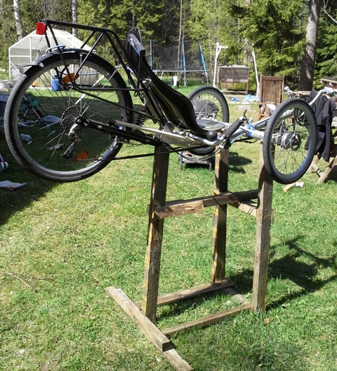

Teline tehty, hintaa tuli noin 10 euroa. Toimii hyvin, ja suosittelen. Tulee pestyä ja huollettua pyörä hyvin kun ei tarvitse kyykkiä. Pistän kuvaa tai videota kunhan saan kuvattua.

Tein tänään huoltotelineen jätepuusta tämän ketjun innoittamana. Tunnin verran meni aikaa. Koitin laittaa kuvan liitteenä ,mutta joko nettimme pätki kokoajan juuri sopivasti tai oletettavammin en vaan osaa. Huoltoteline oli jo suureksi avuksi. sain suunnattua etupään paremmin, niin että kun keskimmäinen eturatas on käytössä ketjut eivät hankaa isoimpaan rattaaseen. Isoin hyöty oli kuitenkin kun pääsin paremmin tarkastelemaan etupyöriä ja ennen kaikkea jarruja. oikean puoleinen rumpujarru ilmiselvästi otti pyörään kiinni ja siis jarrutti koko ajan hieman. jostain syystä tuota ei huomannut kun pyörä oli kellallaan ja pyöritteli pyörää. Säädin jarruja ja vihdoinkin pyörä alkoi tuntua sellaiselta kuin se kuuluukin. (tässä on muutama vuosi jäänyt välistä ja kun olen tauon jälkeen alkanut polkemaan olen syytellyt suurimmalti osalta kankeasta menosta omaa kuntoani.) Takapakkina todettakoon että etujarruilla ei nyt tee yhtään mtään.

Onnistuiskohan nyt tuo kuvan laittaminen.
