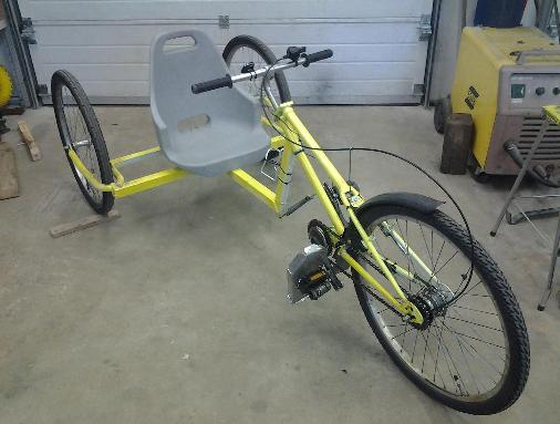

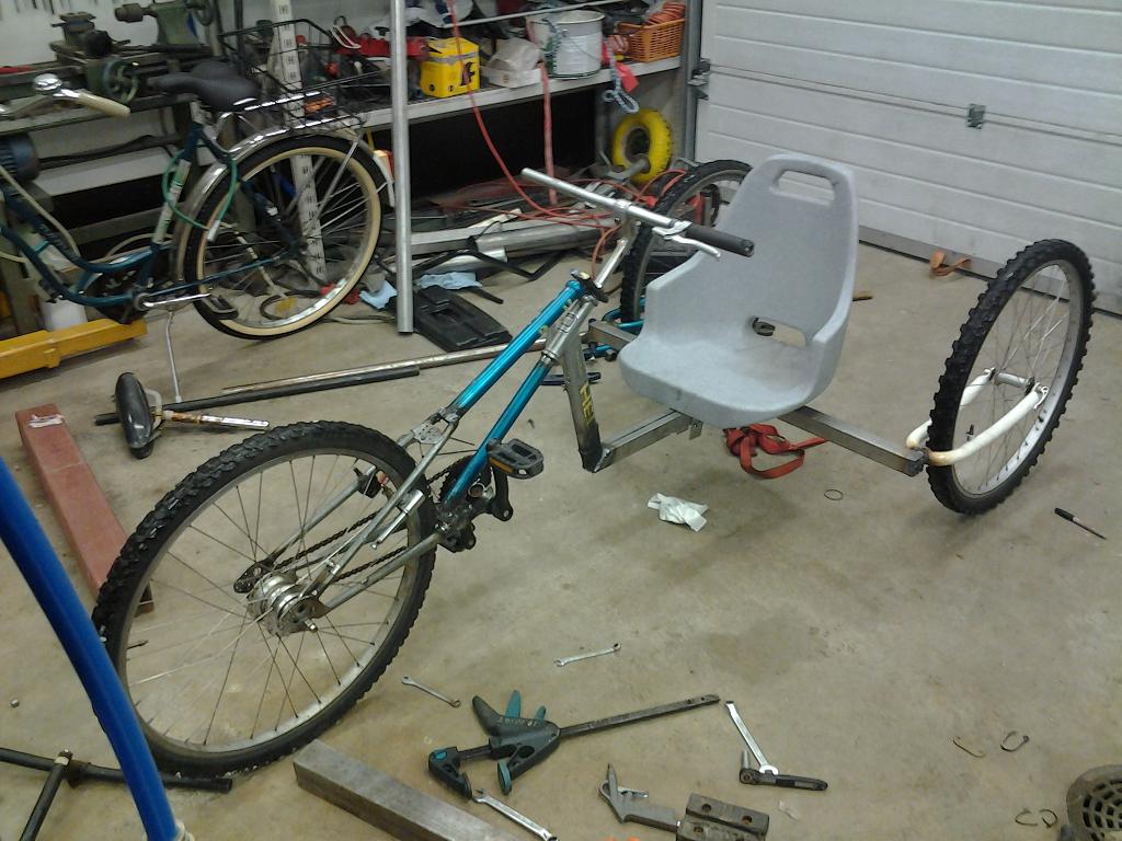

Ensimmäisessä kuvassa Papan jopo nykytilanteessaan. Pyörä on jo siirtynyt uudelle omistajalle.
Sitten projektikertomukseen, miten siihen päädyttiin:
Laitetaanpa kuvia Papan jopo-projektistani. (2v lapsenlapsi antoi nimen)
En ole 12 vuoteen pyöräillyt toispuolihalvaukseni johdosta. Nyt päätin rakentaa pyörän jolla pystyn ajamaan ja joka ei näytä invapyörältä.

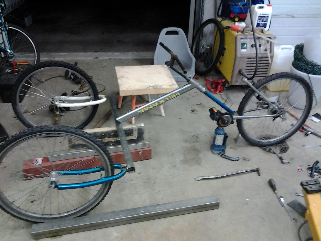

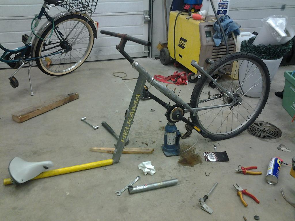

visiointia tallin lattialla

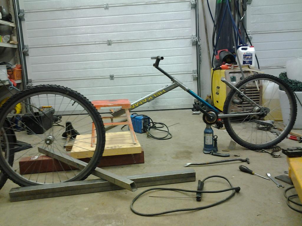

Tästä se alkaa hahmottua.
penkin paikan kuutiointi

Re: Papan jopo
Kyllä siitä pyörä taitaa tulla :)
takapää valmis
takapää valmis

Re: Papan jopo
Pääsin jo koeajolle.
ajokunnossa
ajokunnossa

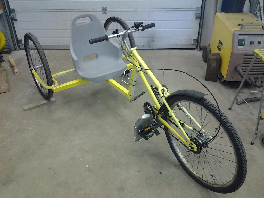

Vetopyörään asensin Nexus 7 vaihteiston.
maalattu
maalattu

Mukavannäköinen härveli.
Onnittelut, se oli nimittäin tämän foorumin
nopeiten tehty pyörä.
Ensimmäisestä postista 6 min. ja se oli valmis ajoon.
Tapani

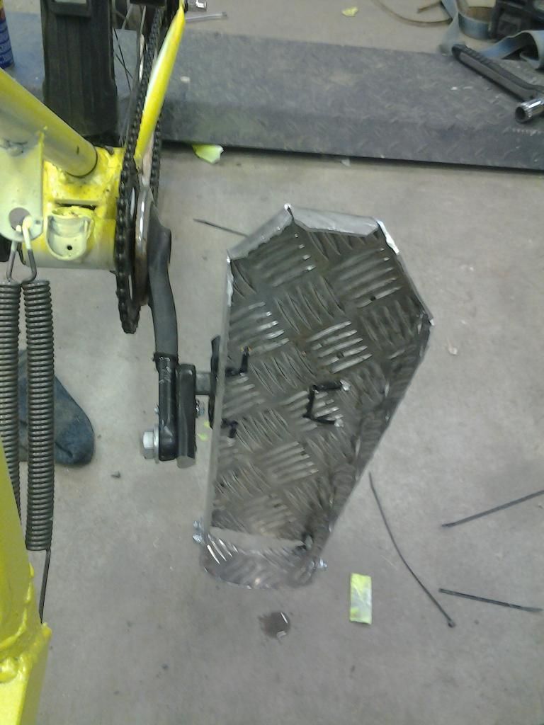

Poljinkammet olivat liian pitkät, polvi otti kiinni ohjaustankoon yläasennossa ja kantapää hipoi maata ala-asennossa. Kaupasta ei löytynyt mieleisiä kampia, niimpä tein lyhennyssarjan. Halvaantuneen jalan puolelle tein astinlaudan, että jalka pysyy polkimella.
kammen lyhennys
kammen lyhennys

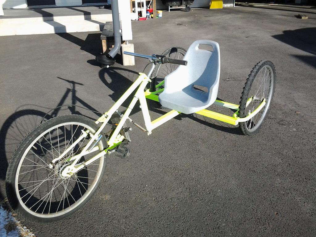

No meni tuossa pari viikkoa :) En vaan etukäteen halunnut hehkuttaa, ennen kun saan valmiiksi. Projektit tuppaavat venymään ja jäämään kesken.
Välitykset olivat turhan raskaat, joten vaihdoin vetopyörän hammasrattaan 18-->24. Nyt pystyy käyttämään kaikkia vaihteita.
valmis
valmis

Minäkin ihmettelen, miksi odotit noin kauan, kun taidot ja tekninen ymmärrys on tuota tasoa. Onneksi olkoon. Hieno projekti. Konstruktio on sopusuhtainen ja sisältää hienoja oivalluksia. Erityisesti ilahdutti tuo jalanpitimen kiinnitys polkimeen. :D

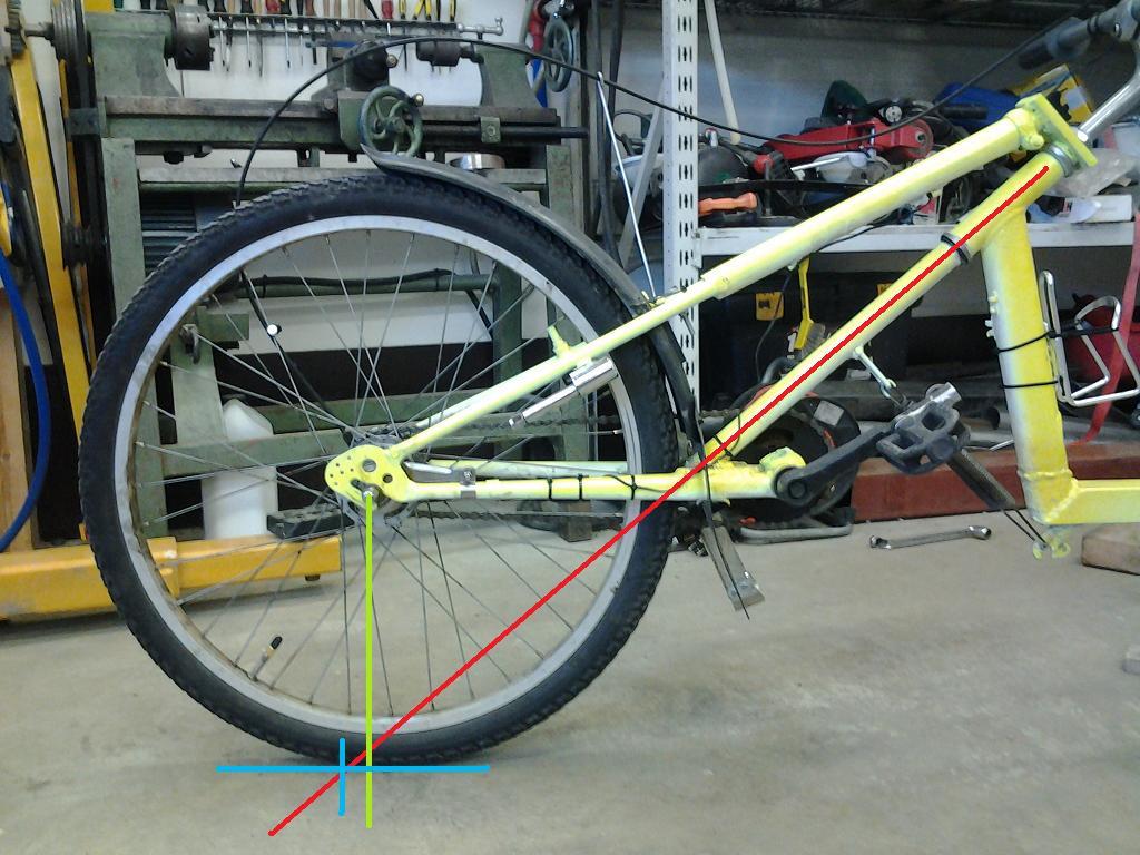

Kun teet lapsille noita lisää, voit taivuttaa etuhaarukkaa vielä hiukan enemmän eteen (jättö pienenee), jolloin pääset eroon keskitysjousen tarpeesta. Npin vinokeulaisessa ei tarvita jättöä stabiilisuuden takia.
PS. Laita sinäkin paikkakunta profiiliisi, niin voidaan ruveta kyselemään koeajoja. ;)

Mitä jori tarkoitit tuolla etuhaarukan eteenpäin taivuttamisella? Tarkoitatko että ilman jättöä on vakaampi?

Jättö on tällä hetkella noin 4-5cm. Mihin suuntaan sitä pitäisi muuttaa?
Ohjauksen keskitysjousella on muuten kaksi funktiota, toisaalta se keskittää ohjauksen ja toisaalta se vähentää ohjauslaakerin kuormaa. Jousi on aika jämäkkä.
jättö
jättö
Viimeksi muokannut Vilijami, 27 Maalis 2014, 12:50. Yhteensä muokattu 1 kertaa.
