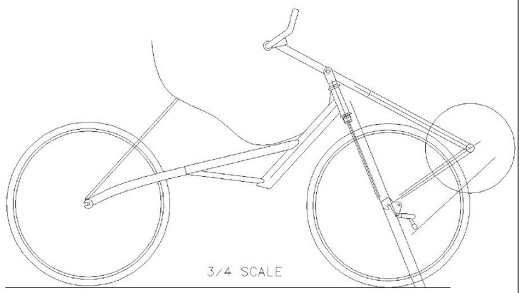

Kiva lelu varmaan Monty, mutta en ole oikein Python- miehiä. Muutenkaan tuo ei kävisi, koska tykkään ajella vähän korkeammalla. Pitäisi myös olla kiekot 622- kokoa niin saa kumeja joka kaupasta. Järkevintä olisi hankkia käytetty maantiepyörä osien luovuttajaksi. Sitten tekisin rungon Atombiken tyyliin:
https://archive.org/details/AtombikesV26Version9
Ottaluulla arvioituna tuollaisen rungon paino pitäisi olla lähellä teräksistä maantiepyörän runkoa. Sitten tulee jonkin verran lisäpainoa penkistä ja ohjaustanko virityksistä. Ehkä parin kilon luokkaa. Eli jos luovuttajapyörä painaa 10 niin 12 kg olisi mahdollista päästä teräsrungolla ilman mahdottomia temppuja.
Re: Maantiepyörän laihdutuskuuri
Jarcco kirjoitti:
Pannaan kuva esiin, niin on mukavampi keskustella, kun heti tietää, mistä puhutaan.
Atombikes V26-9.png (129.58 KiB) Katsottu 6351 kertaa
Vähän hassu on tuo kolmio istuimen alla -turhaa painoa- ja istuimen tuki suoraan navasta painoa ja liian suora tärinän reitti lapaluihin. Noin lyhyttä takahaarukkaa (edessä) ei kai oikeasti ole tehty. Muuten kyllä nätti suunnitelma. Onko tällaista tehty ajokuntoon asti?

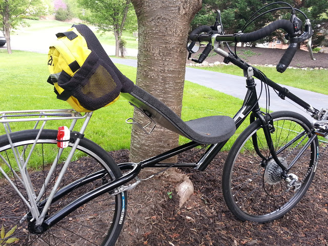

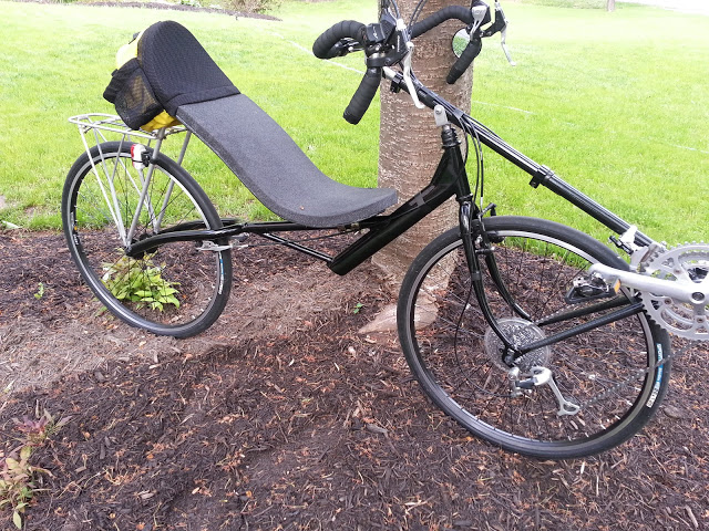

On tehty.
