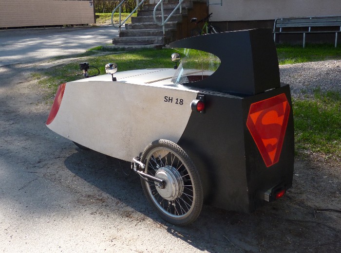

Mikäli SH18 velomobiiliksi luetaan, on se ainakin toinen suomalainen, jossa on sähköavustus:
14.5.13 SH18.1.jpg (129.09 KiB) Katsottu 5066 kertaa
Siinä on vasemmassa takakiekossa napamoottori ja oikeassa kauramoottori. Ohjaus on edessä. Siellä voisi olla enemmän painoa, ja olisin laittanut sinne akun, mutta silloin menettäisi hyvän takavalon, joka on akussa.

Anteeksi Sakari, tietysti SH 18 on velomobiili :D ja vielä delta, johon onkin paljon helpompi napamoottori laittaa.
