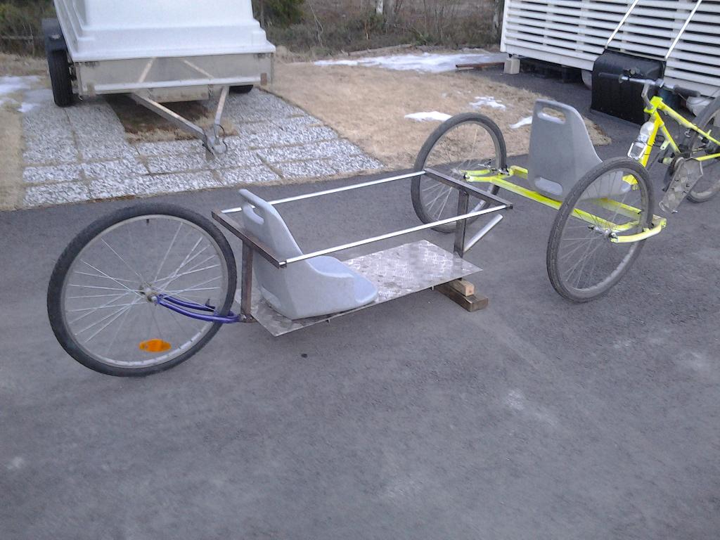

Tavaran- ja henkilönkuljetuskapasiteetti loppui heti kesken. Niimpä päätin tehdä tyyliin sopivan kärryn.

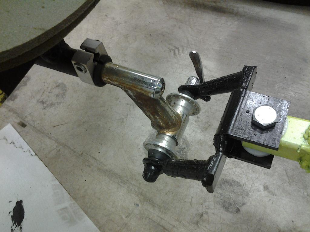

Vetokoukun perusputkeksi tuli pystypyörän penkinkannatinputki. Siihen asensin ohjaustangon kiinnikkeen ja tangon tilelle sopi juuri oikeankokoinen etunapa. Näin sain kätevän pikalukittavan vetokoukun.

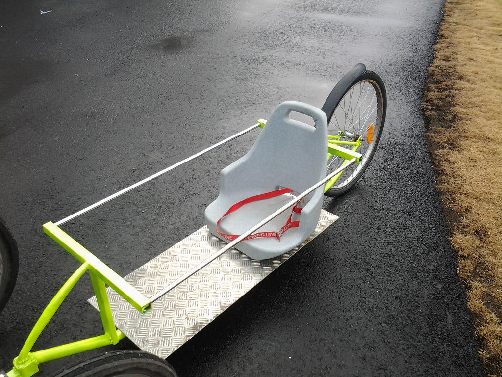

Penkiksi tuli samanlainen kuin pyörässäkin ja tietenkin turvavyö :D

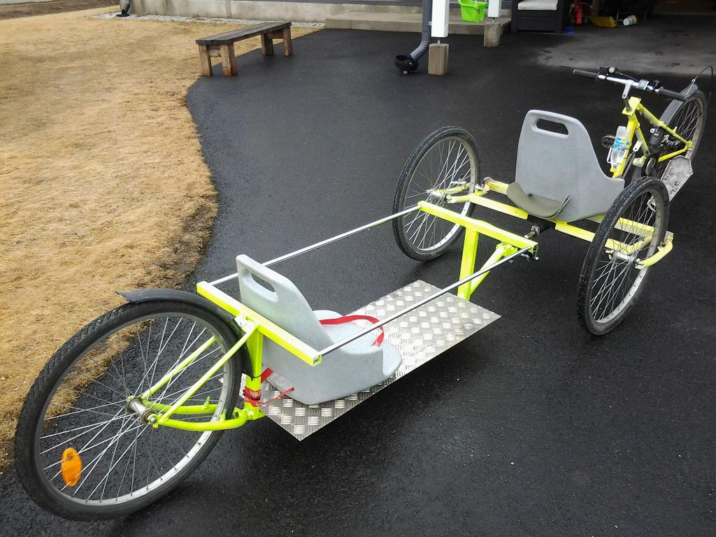

Re: Papan jopon kärry
Vielä tuohon pitää jonkunlaisia laitoja kehitellä.

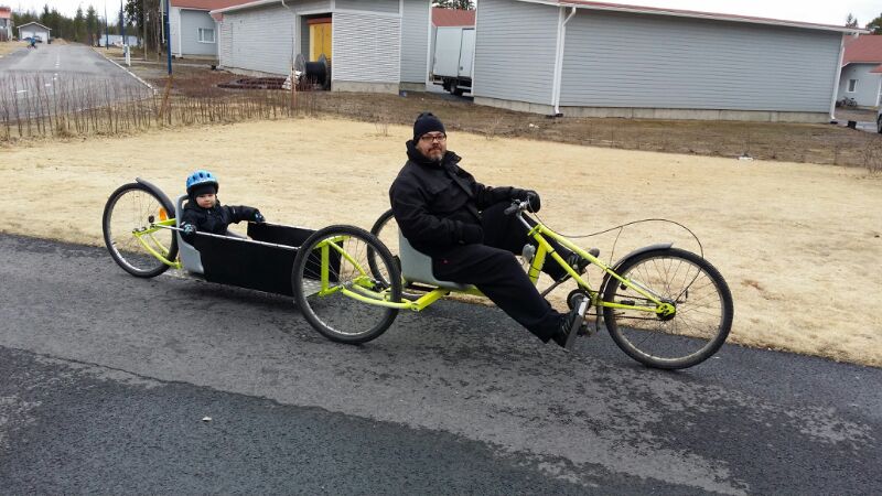

Herättää jonkin verran huomiota kun tällä yhdistelmällä kurvailee :D :D :D

Mietin tuossa että olisihan tuon penkin ja tavaratilankin saanut tuohon pyörään suoraan, mutta kun olisi tullut taka-akselin taakse niin keventäisi keulaa entisestään. Joten tämä lienee parempi ratkaisu. Varsin hieno toteutus.

Siisti on. Yhtenäinen ja varmasti kerää katseet. Toivottavasti meidän rouva ei tätä näe, muuten joudun pykäämään tämmösen ostoskasseja ja Westie-hurttia varten...
Joo, mainio yhdistelmä!
Sutiiko etupyörä helposti ja mikä on kaartosäde?

Puhtaalla asfaltilla vaikea saada sutimaan, mutta jos ylämäessä on hiekoitussoraa niin sutaisee helposti.
Oisko kääntösäde samaa luokkaa kun etuvetohenkilöautolla, eli U-käännös nippanappa onnistuu omakotitaloalueella tien pään kääntöpaikalla. Kaikkiin normaaleihin mutkiin ja risteyksiin kääntyy vaivattomasti.
