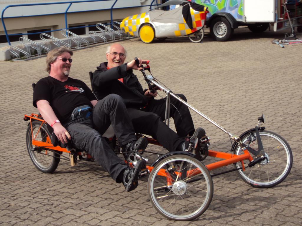

Spezimessujen kuvista tuommosen bongasin, laitoin tähän ketjuun jos vaikka auttaa rojektissa. Aika simppeli.
Re: Lowrider Trike
Onpa tosiaan aika selkeän näköinen. Ohjauksessa mielenkiintoisia yksityiskohtia. Istumaan menoa varten ohjaustanko varmaan kääntyy sivulle, muuten voisi olla ikääntyneelle vaikeata istua paikoilleen. :roll:
