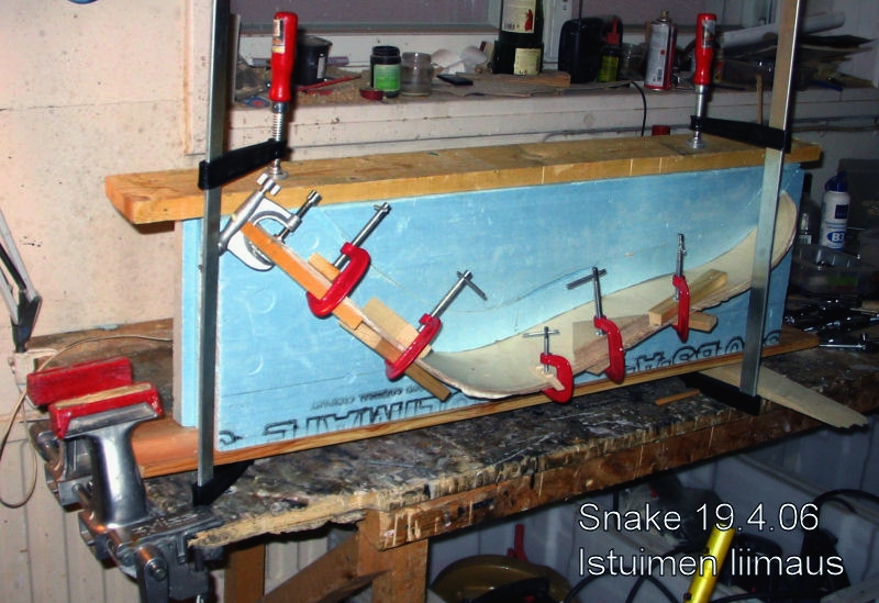

Jos mä tekisin tommoisesta rinkan rungosta ton selkänojan - niin miettisin vakavasti jos tekisi vanerisen istuinosan tälläviisiin:
Penkkityömaa. Kikkare puristimissa. Ylemmässä kuvassa näkyy kapalevyluonnos.
Raakispenkki.
Seuraava vaihe on palautella mieleen vannesahan käyttö.
Re: Rinkan putkirungosta penkin runko?
Saman tien voisi laittaa koko istuimen:
Istuimen liimaus 1.jpg (307.75 KiB) Katsottu 2047 kertaa
