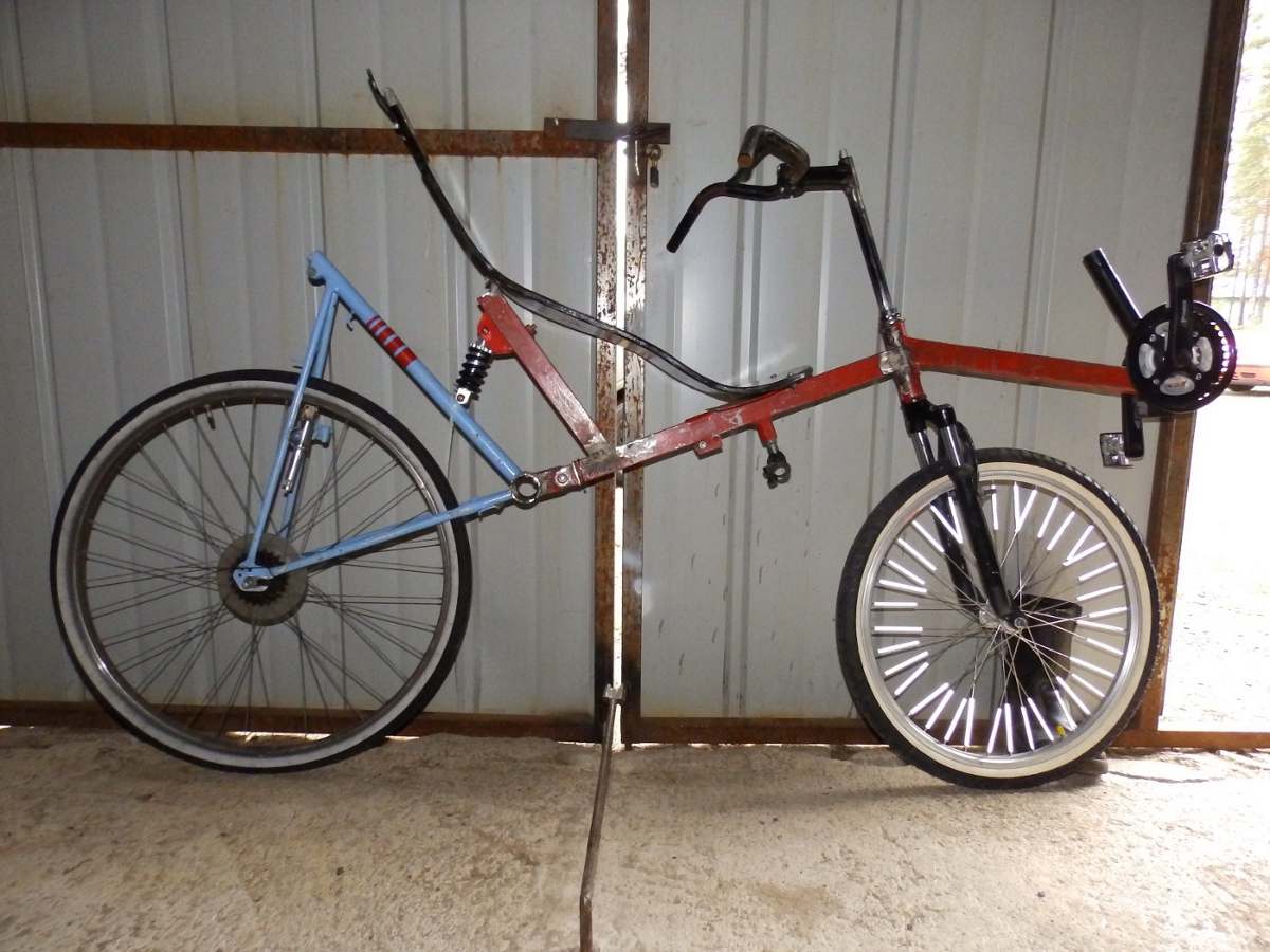

Parin vuoden takainen kesken jäänyt deltatrike-projekti pääsi elintenluovuttajaksi ja nyt ollaan tekemässä simppelimpää kaks rattaista vehettä ja ajattelin kysyä teiän kokeneempien mielipiteitä.

Nyt sain kuvanki lisättyä. Tuo takahaarukan putki lyhenee kunhan jousitus löytää lopullisen paikkansa ja poljinpuomia nostan luultavasti himpun verran ylöspäin ja kunhan löytyy lyhyemmät kammet edullisesti niin ne menee paikoilleen.
Re: Deltatrike Rojekti
Eipä tuossa mitään silmiinpistävää "virhettä" ole. Olet selvästikkin huomioinut ketjun kulunkin. Jos haluaa paremmin tarkastella ketjun kulkua eri vaihteilla ja jousituksen asennoilla niin laittaa vetopuolelle ketjun ja toiseen kampeen roikkumaan jotakin joka pitää ketjun kireällä.
Etuvaihtajan putki on ehkä liian pystyssä, sen kulma ketjuun nähden tulee säilyä samana kuin pystypyörissä. Onkohan se jotakin 65-70astetta? Nyt näyttä olevan kuvitteellista ketjua vasten noin 80-85asteen kulmassa.

Joo suora ketjulinja oli tavotteena ja näyttäs onnistuvan. Etuvaihtajan kulma muuttuu ainakin vähän samalla kun nostan poljinpuomia mutta luultavasti sitä pitää silti säätää lisää.

Mistähän kannattaa ettiä 155mm kampia raahe-oulu akselilla?
Re: Täysjousitettu SWB
niko kirjoitti:
Luulen että mistä tahansa pyöräliikkeestä saa, jos ei ole hyllyssä niin tilaavat. Tuo pituus on ihan peruskamaa 24"-renkailla olevissa lasten/nuorten pyörissä. Halpakaupoissa en ole nähnyt.
Paria romulavaa seuraavana olen huomioinut että niihin päätyy ketjuvaihteisten lyhyempiä kampia enään tosi harvoin. Vanhemmat viisastuneet ja ostavat nuorisolle vaihteettomia/rumpuvaihteisia pyöriä?
Vaihteettomissa/rumpuvaihteellisissa se paikoillaan oleva hammasratas on nojakki käyttöön liian pieni, eikä ole kovin helppo löytää tilalle suurempaa, eikä se ole aina edes vaihdettavissa.

Projekti "eteni" nyt väliaikaiset ketjunohjainputket kiinni ja jousitus väliaikaisesti vähän paremmin kiinni. Tänään päästiin vihdoin ajamisen makuun ja ensimmäinen hallin ympäriajo ja kipinä kasvoi roihuksi ja kierroksia kertyi monenmonta. Aiemmin joku tainnut täällä mainita että aloittaa ajaminen istualtaan ja se kyllä auttoi paljon ja lopussa pystyi jo pistämään selän nojaa vasten. Yritin kuvaakin lisätä mutta kuvan koko taas liian iso enkä kännykällä sitä osaa muuttaa, mutta ehkä huomenna projektin edetessä lisää laitan myös kuvia.

Tänään yritin saada jarruja toimimaan ja etupäästä sainkin vaihdettu kaapelin vasemmalle puolen, mutta taakse suunniteltu maantiejarru ei ilmeisesti toimi v-jarrukahvan kanssa? Onkohan kukaan tehnyt omia korvakoita v-jarruille? Yritin jo foorumeilta etsiä mutta ei vielä ainakaan löytynyt.
En ole tehnyt, mutta romuista olen irfoitellut ja kiinni hitsaillut. Kannattaa tehdä esim. vanerista sabluuna johon tapit kiinnitstään ensin ja sitten hitsata ne kiinni. Tulevat suoraan ja oikealle etäisyydelle toisistaan.
