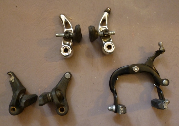

Kun olen hajoittanut pyöriä, olen tallentanut aika kasan osia. Kelpaisiko sinulle tämän tyyppiset:
Jarrutapithan kätevä mies hitsaa paikalleen.
Saisit ilmaiseksi! :D
Toi maantiejarrutyyppinen voisi olla okei. Saattaisi olla juuri sopivasti kapeampi kuin toi mikä mulla nyt on.
Tämä: Kuva
Pitänee poiketa ohikulkeissa. Huomenna tosin tarttisin, mutta ei nyt ton takia viiti lähteä Jyväskylään vaikka siellä kivaa onkin.
