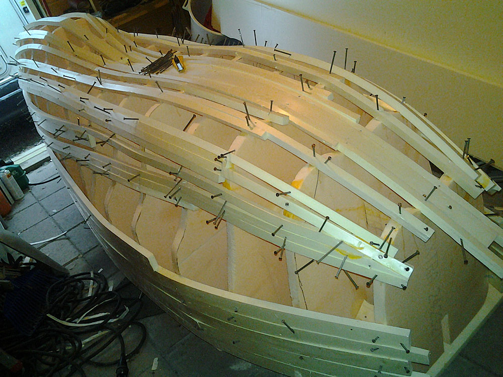

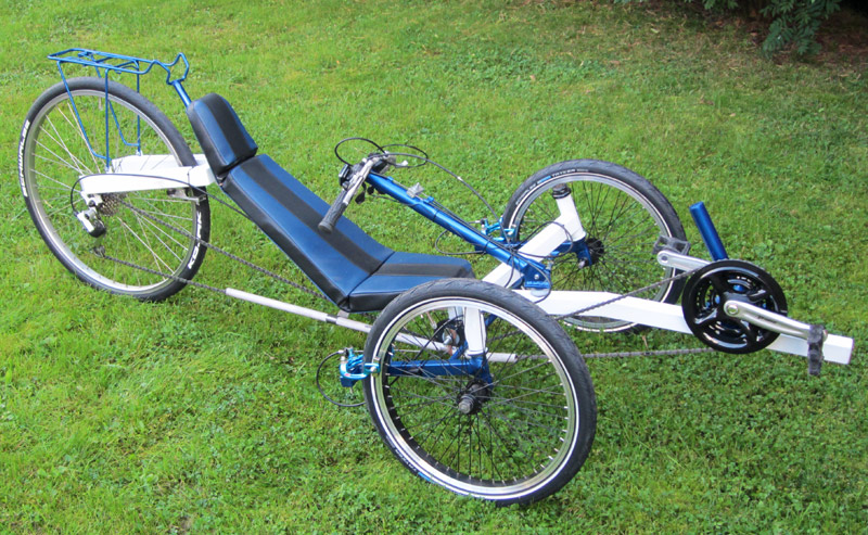

Viimekesänä rakentelin Atomic Zombien piirustuksista hieman modifioiden alla olevan triken.
Viime syksynä aloin rakentaa kuomua joka tulisi tuon triken päälle muodostaen i[/i] jotain velomobiilin tapaista.
Talvi rajoitti rakentamista tallin kylmettyä ja oikeastaan varsinainen rakentaminen pääsi vauhtiin vasta keväällä. Tällä hetkellä kopan muoto alkaa pikkuhiljaa hahmottua ja toivonmukaan kopan sovitus rungon päälle onnistuisi ennen ensi talvea.
Kuomun edistymistä voi seurata nettisivuillani jos projekti kiinnostaa http://ihaitte.esy.es/Velomobiili/
Edit:
Kuomun valmistustavaksi valitsin tässä linkissä käytetyn tavan http://www.recumbents.com/forums/pop_pr ... IC_ID=2510
Eli muoto tehdään eristelevystä ja lasikuidutetaan molemmin puolin jättäen eristelevy väliin kennorakenteeksi.
Onkohan täällä kenelläkään kokemusta vastaavasta rakennustavasta? Kiinnostaisi kovasti tietää kokemukset, että montako kerrosta kuitukangasta riittää tukemaan tuon eristelevyn kunnolla muotoonsa?
Omana ajatuksena on ollut laminoida 300g/m2 kankaalla ja epoksihartsilla ensin yksi kerros koko kopan päälle ja sen jälkeen toinen kerros kopan keskialueelle. Aukkojen ympärille tulisi sitten lisäkerroksia tarpeen mukaan. Sisäpuolelle tulisi yksi kerros keskialueelle ja muille kulutukselle alttiille paikoille.

Mielenkiintoinen projekti. Trikestä olisi kiva saada lähikuvia. Jossain vaiheessa pitäisi itsekin tehdä moinen...

Tein trikestä kokonaan uuden säikeen. Jos joku tietty kohta kiinnostaa erityisesti niin voin ottaa lisää kuvia tarpeen/toiveiden mukaan!

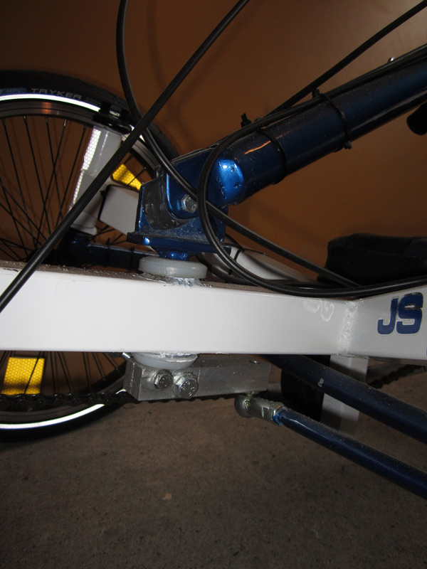

Mahtuuko ohjaustanko kopan sisällä kääntymään tarpeeksi ?

En nyt muista monenko metrin kääntösäteellä mittasin, mutta tuossa tienpään kääntöpaikalla kohtuu pientä ympyrää ajelin mittanauhan kanssa ja totesin että riittävä kääntyvyys pitäisi jäädä.
Pienen mittavirhepaholaisen seurauksena tulee tankoon vielä 20mm enemmän kääntötilaa kopan sisälle kuin mitatessa. En näet muistanut vähentää noiden kaarien koosta tuota pintamateriaalin vahvuutta (=20mm).

Tuollaista ohjausta saa helposti "nopeammaksi" eli kääntösädettä pienemmäksi kun pidennät palikkaa johon raidetangot kiinnittyy
Täytyy pitää tämä mielessä, jos vaikka koppaa sovittaessa huomaa toisen mittavirhepaholaisen eikä kääntösäde olekaan riittävä.
Tuota trikeä tehdessä oli alkuun ongelmana saada tuo vipuvarsi pitämään akselin "pooreilla" ja silloin mietin päinvastaista ratkaisua eli että olisin lyhentänyt tuota vartta vähentääkseni pooreihin kohdistuvaa voimaa. Onneksi sain kuitenkin poorit pitämään paremmin jatkamalla hahloa vipuvarressa olevan reiän toiselle puolelle asti ja laittamalla kiristysruuvit molemmin puolin tuota hahloa.

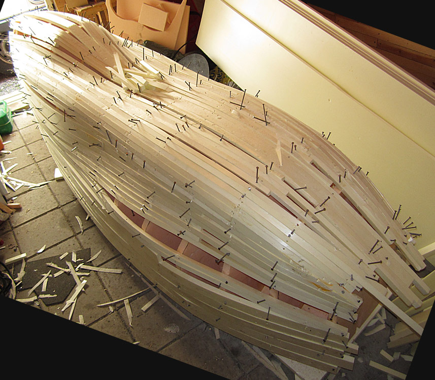

Hieman on nämä helteet hidastaneet projektia, mutta pientä edistystä kopan kanssa on kuitenkin tapahtunut.
Tuo lasikuidun hankkiminen alkaa olla kohta ajankohtaista ja pitäisi alkaa laskeskelemaan tarvittavaa kankaan määrää.
Mielelläni kuulisin kokemuksia/ehdotuksia/arveluita tarvittavan kerrosmäärän suhteen. Tarkoitus on käyttää tuota 300g/m2 kangasta ja epoksihartsia. Kopanhan ei tarvitse kannatella itsenä lisäksi juurikaan muuta kun tuo triken runko on melkoisen tuhtia terästä. Lähinnä tuo kulkuaukon reuna ja kylki sen alla on se paikka joka joutunee kovemmalle rasitukselle samoin kuin kiinnityspisteet runkoon.

Lujuus ja jäykkyys kannattaa tehdä koteloilla -ei yksittäisen seinämän paksuutta kasvattamalla. Ohut kerros ulkopuolelle, jonka sisäpuolelle liimataan vaahtomuovia, joka sitten päällystetään, myös ohuella, laminaattikerroksella.
Katso Nojailijan ketjut Cone 1 sivulta 5 lähtien ja Cone Race.

Alkuperäinen suunnitelmani oli että noista kaarista jäisi jäykisteeksi pieni suikale ulkoreunasta tuonne kuoren sisään jonka yli tuo sisäpuolelle tuleva lasikuitu laminoitaisiin. Olisiko sittenkin parempi poistaa kaaret kokonaisuudesaan ja laminoida ensin sisäpuoli kokonaan tasaiseksi ja tämän päälle erikseen lisätä jäykistesuikaleet ja laminoida vielä niiden ylitse?

Sanotaan vaikka näin. Kokonaan sandwich-rakenteeksi laminointi johtaa (liian) painavaan lopputulokseen. Laske pinta-ala ja kerro kahdella hartsin painon takia. Jos sen tekee vielä kahteen kerrokseen ja lisää vielä vaahdon painon, tulee kyllä aika painava. Kaikissa kohdissa ei mielestäni kaksikerroksisen rakenteen jäykkyys ei ole tarpeen, eikä oikeastaan edes hyväksi. Jäykkä rakenne särkyy helpommin jo pienissäkin törmäyksissä. Minä näkisin, että kaksikerroksisuutta ei kannata ulottaa koko katteen alalle. -Onko muuten tulossa umpipohja, vai ei?
Aivan totta! Tuostahan tosiaan kertyy melkoinen paino kun sitä alkaa yhteen ynnäämään!
Nyt sitten mietintä alkaa siirtyä tuohon kuituun, kannattaisiko sittenkin käyttää kevyempää kuitua (mahdollisesti paikoitellen useammassa kerroksessa) kuin tuo 300g vai joutuuko kerroksia lisäämään niin paljon että lopputulos on sama tai ainakin lähelle sitä? Tuota 300g:n kuitua olisi helposti saatavilla paikallisesti ja siitä syystä mielelläni käyttäisin sitä jos se vain on järkevää?
Umpipohja on tulossa lukuunottamatta jalka-aukkoja kantapäiden kohdille sekä avattavia huoltoluukkuja rungon asennukseen ja huoltoon.

Taidan lähteä(kun sen aika koittaa) tuota kuidutusta tekemään siten että laminoin ensin yhden kerroksen koko kopan päälle ja tuon kerroksen kuivuttua leikkaan aukot, teen pyöräsyvennykset ja poistan kaaret. Sen jälkeen alan tunnustella josko jokin kohta kaipaa lisää vahvistusta. Ainakin tuon kulkuaukon reunaan tulee kuitu sisäpuolellekkin jäykistesuikaleiden kera.
Avattavan osan kanssa on vielä mietittävä ja tunnusteltava josko on viisasta jättää tuo foami lisätueksi vai sulattaa se pois?
