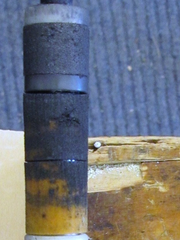

Lähikuva etuiskarista
Mitä mieltä olette Go One3:n Stormey Archer -etuiskarien kunnosta?
Etupäästä, oikealta puolelta kuuluu tasainen "klonk, klonk" ääni ajon aikana, joka tihenee vauhdin kasvaessa.
Auttaisikohan noiden renkuloiden vaihtaminen?
Onko varaosia/ jonkinlainen korjaussarja saatavilla jossain?
Kiitos neuvoista jo etukäteen :D

Erikoisen näköinen rakenne. Näyttää joltain joustintyyny elastomeeri rakenteelta, vai ovatko suojatyynyjä moiset. kuva kauempaa voisi selventää.
Mahtaisikohan sitten tuo olla vian aiheuttaja, ehkäpä kannattaa yrittää paikallistaa jostain muualta mahdollisesti.

Tuntuuko siinä ihan selvä välys? Mulla Mangon etuiskari kolisee/helisee myös mutta vuoden aikana ei ole ääni pahentunut/välys kasvanut niin en ole avannut. Voisin kuvitella, että noi muovirinkulat uusimalla hiljenee? Eemeli ja tm on tutustunut paremmun iskarien sielunelämään niin osaisivat varmaan sanoa paremmin.
Jos laittaa sähköpostia pyörän valmistajalle niin sieltä luulisi varaosan saavan tai ainakin tiedon mistä kannattaa kysyä.

Jos kolina kuuluu todellakin iskarista, eikä navan alapään kiinnittävistä pallonivelistä, syy on todennäköisesti tuon yläpään muoviholkin väljyys. Epäilen, että kyse on pallonivelistä, sillä tuon iskarin laakerointiväli on aika suuri. Jos iskari on kerran irti, on väljyys helppo kokeilla taivuttelemalla iskaria pitämällä kiinni putkesta ja iskarin varresta.
Tässä linkki tm iskariprojektiin: http://nojapyorafoorumi.fi/viewtopic.ph ... 82&#p54482

ja pahoittelut huonosta kuvasta. Iskari on purettu osiin jo toukokuussa ja silloin tuli räpsittyä kaikki kuvat 2M kuvakoolla.
Rajaamalla rankasti sain edes osan alkuperäisestä kuvasta mahdutettua alle 200kt kokoon...
Ongelma on tosiaan ehkä alapään pallonivelissä. Tai sitten ketju osuu johonkin takapäässä.
Yritän selvitä tämän kesän näillä asetuksilla ja tilaillaan sitten talvella uusia osia.

Jos tuo iskari on samanlainen kuin esim. Mangossa, niin veikkaisin palloniveliä tai iskarin yläkiinnitystä. Iskarin sisältä en uskoisi tuollaisen äänen tulevan.
Sulta löytyy siis kuva, jossa näkyy koko iskari/sisukalut? Kuvan kokoa (megoja tai kilotavuja) pystyy pienentämään ilman että kuva-alaa pienentää. Jos pienennys ei omin taidoin onnistu, niin netistä löytyy aiheeseen liittyviä palveluja, esim. http://www.picresize.com/#
Tuolta resize ja kuvan isommaksi reunaksi esim. 600 pikseliä. Sitten alkaakin jo toimia viestin liitteenä. Voin myös tehdä tuon, jos ei jostain syystä onnistu (laita yv:tä).
